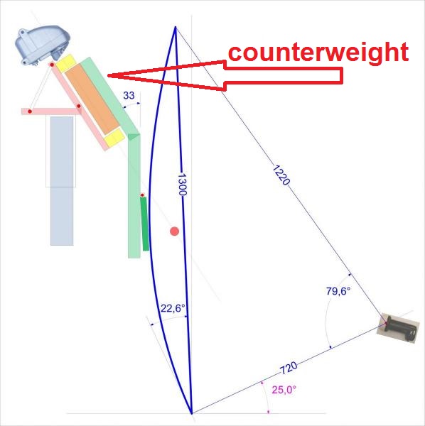

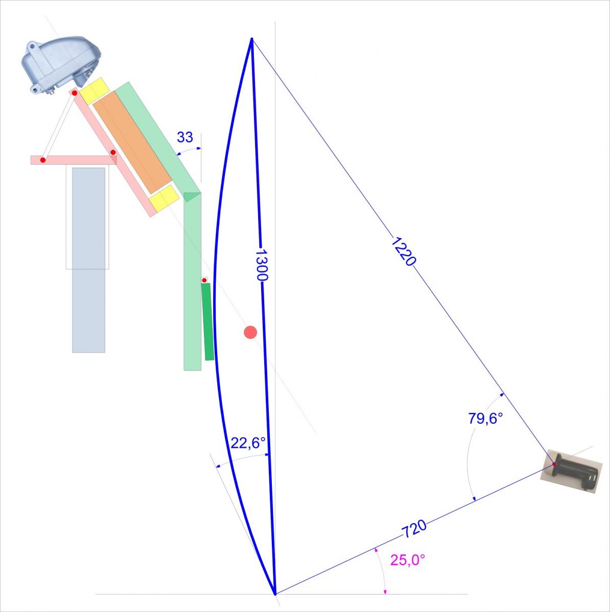

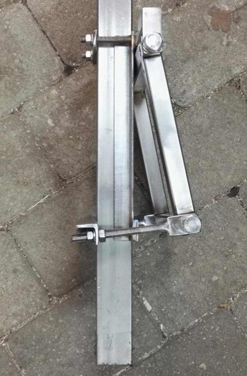

RimaNTSS Geplaatst: 22 januari 2017 Geplaatst: 22 januari 2017 Ik ben na verloop van het maken van de mount voor mijn CM 1.2 m. Antenne zal worden gedraaid door Diseqc motor. Dit is een schets van de berg die ik ben op zoek naar. Meestal INOX zal voor het gebruiken.

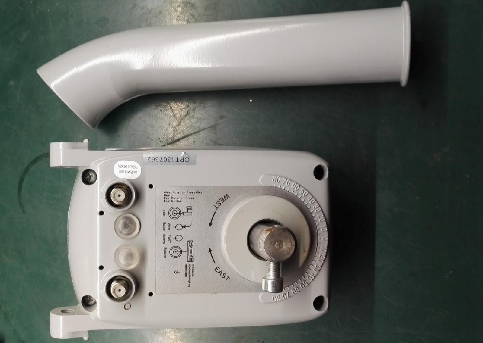

adri Geplaatst: 23 januari 2017 Geplaatst: 23 januari 2017 Rima, Welke Diseq motor wil je daar voor gebruiken? Een ChannelMaster 1.2m is wel erg zwaar! Ik vraag me af of de motor dat wel trekt en hoe lang de lagers het uithouden.
RimaNTSS Geplaatst: 23 januari 2017 Auteur Geplaatst: 23 januari 2017 @adri Bedankt voor vragen. Dit ontwerp van de vatting mag gebruik van een Diseqc-motor. U hebt gelijk, antenne zelf weegt ruim 10 kilo, plus alle van het metaal rond (misschien een andere 10 kilo). Mount krijgen eigen lagers (gele vakken op de tekening). Maar het belangrijkste idee achter dit ontwerp is dat van antenne zwaartepunt zal liggen op de aslijn, dus het niet moeilijk zal zijn voor de motor op pull antenne uit eind posities.
trust Geplaatst: 23 januari 2017 Geplaatst: 23 januari 2017 Rima, Welke Diseq motor wil je daar voor gebruiken? Een ChannelMaster 1.2m is wel erg zwaar! Ik vraag me af of de motor dat wel trekt en hoe lang de lagers het uithouden. Rimants gaat extra lagers plaatsen (de geel gekleurde blokjes) @ Rimants , if the moderators aggree , I think it would be a good idea to post aswel in English . Those babelfish translation is wierd . Het verschil tussen theorie en praktijk is mijn uitdaging . Octagon SF8008 4K Edision Primo IP S2 Dr.HD F16 1.8 m ChannelMaster Offset in tuin 53º E - 45º W Jaeger SMR 1224 Usals met 5 Lnb wisselaar 2x Ka - Ku - C band Lin / Circ 1.2 m Echostar Offset aan schuur 53º E 34.5 W Twoteck Twinrotor met 3 Lnb wisselaar Ku - Ku low - Ka

satkijker Geplaatst: 23 januari 2017 Geplaatst: 23 januari 2017 (aangepast) Als je een extra gewicht plaatst zal dat als contragewicht dienen. 23 januari 2017 aangepast door satkijker Van horen zeggen of zelf uitgeprobeerd?

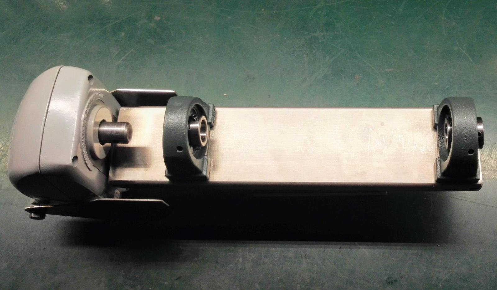

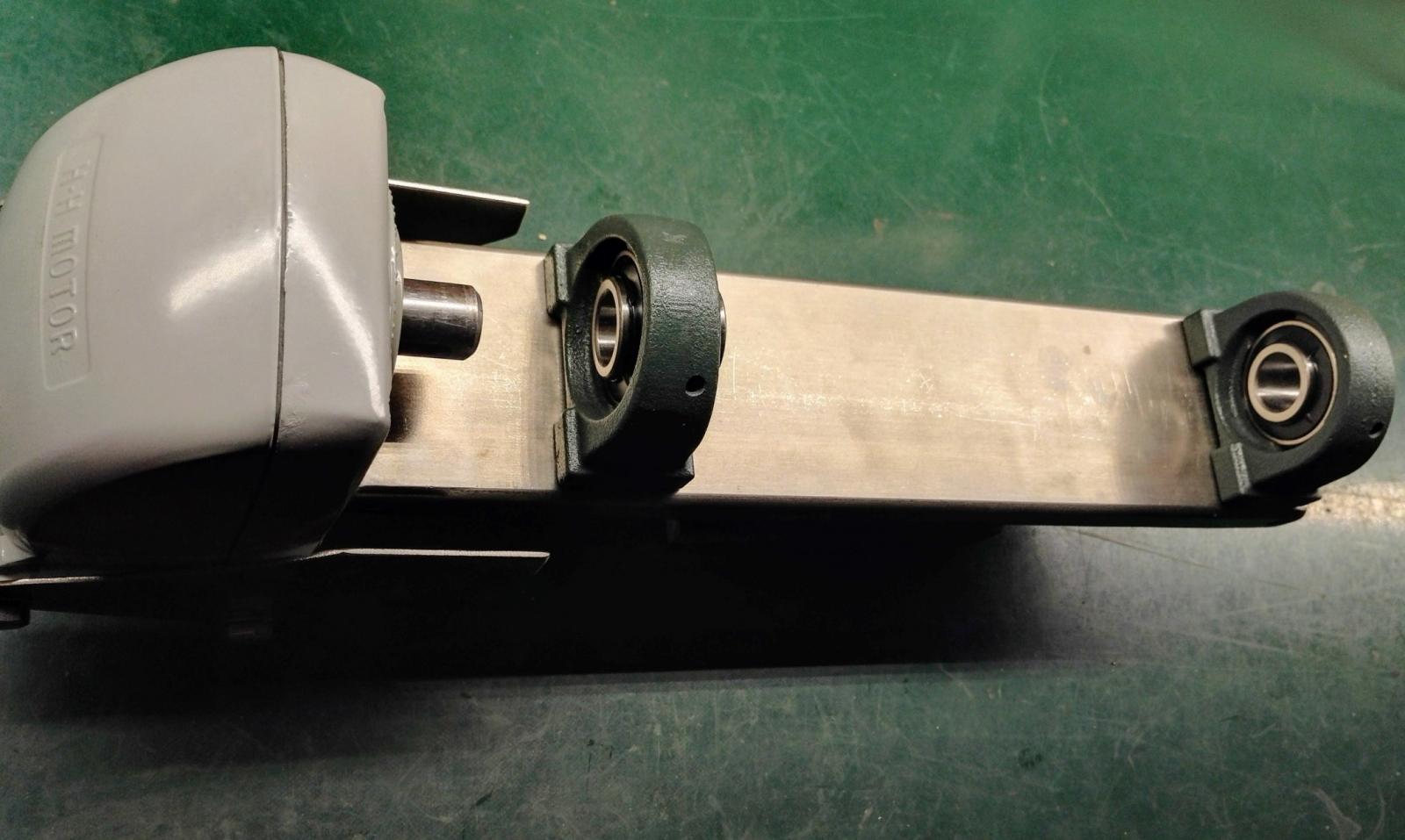

RimaNTSS Geplaatst: 23 januari 2017 Auteur Geplaatst: 23 januari 2017 Lagers net aangekomen. Ik zal ze plaatsen ~ 250mm uit elkaar. Moeten maken 20mm schacht en vind de koppeling het verbinden met de motor. @satkijker mij zal niet zitten using tegenwicht als antenne itselve doet de ballast-functie.

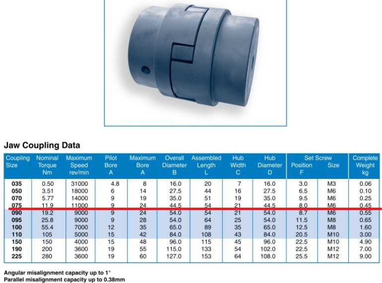

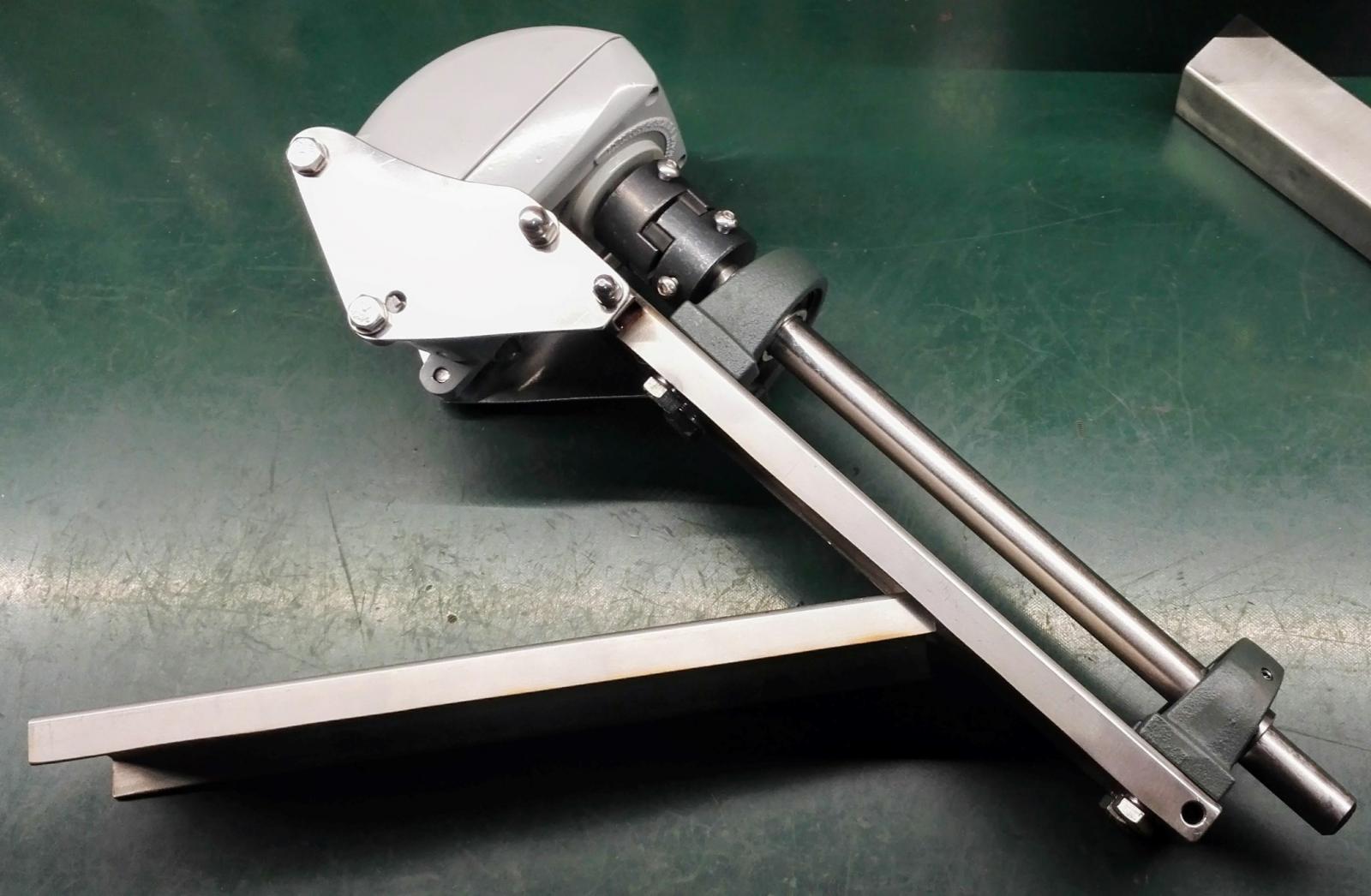

RimaNTSS Geplaatst: 23 januari 2017 Auteur Geplaatst: 23 januari 2017 Ik denk dat ik zal gaan met standaard koppeling, hierdoor sommige hefboomeffect in schacht niveaus.
Sprietje Geplaatst: 23 januari 2017 Geplaatst: 23 januari 2017 Ik denk dat daar te veel speling op zit.
Moderator ceesv Geplaatst: 23 januari 2017 Moderator Geplaatst: 23 januari 2017 Ze zijn er ook als een geheel, er is dan een spiraalvormige uitsparing. Die hebben geen speling. Gaat niet bestaat niet! 65" 4-K OLED, Vu+ Duo 4K SE BT, Vu+ Solo 4K, Rebox-8500, Rebox-8000, Wavefrontier T-90, Satlook Digital NIT, Megasat HD5 Combo Gebruik je een advertentie blocker? Maak dan een uitzondering voor onze website. Zonder advertentie (inkomsten) kan deze site niet voortbestaan.

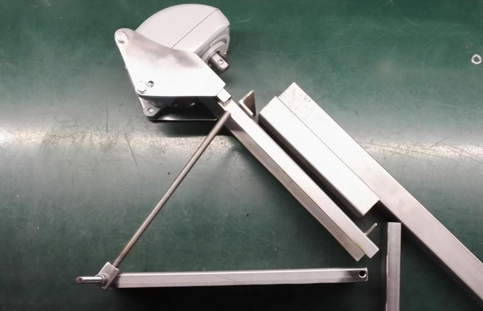

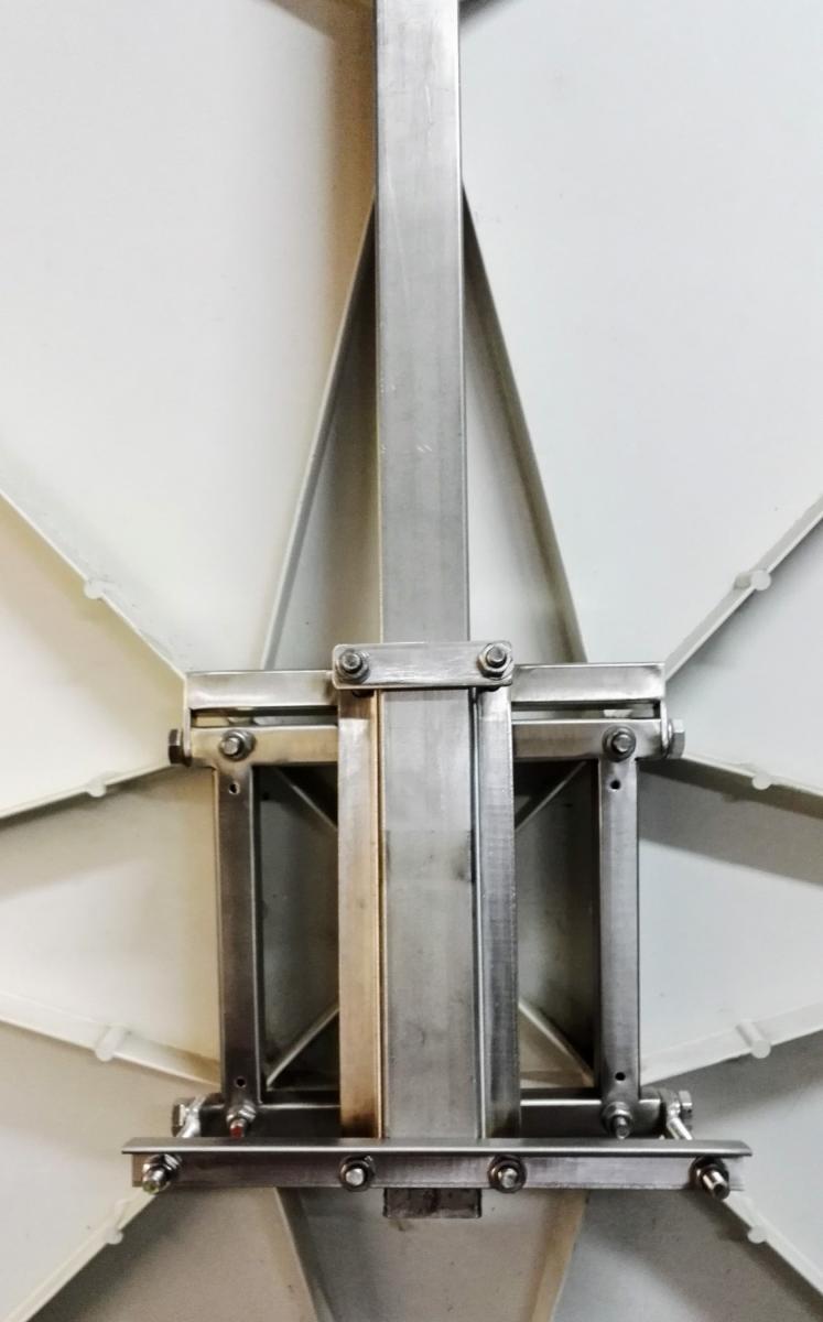

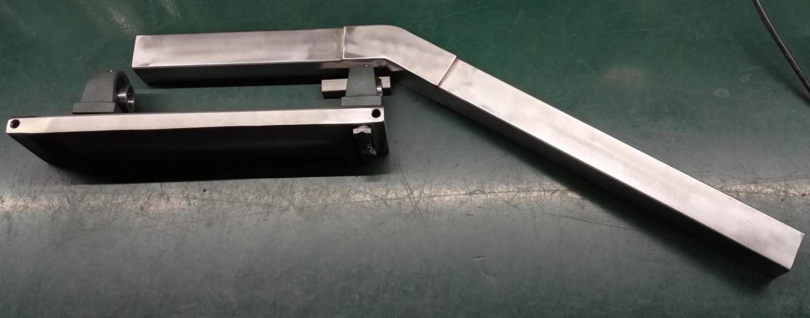

RimaNTSS Geplaatst: 24 januari 2017 Auteur Geplaatst: 24 januari 2017 Verzameld beetje meer delen, maar nog steeds een lange weg te gaan.

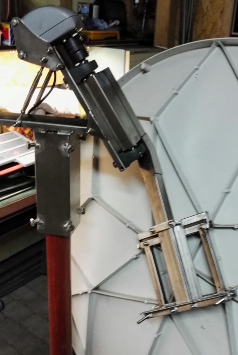

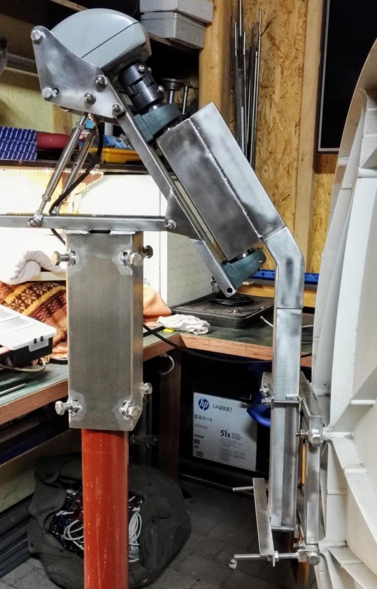

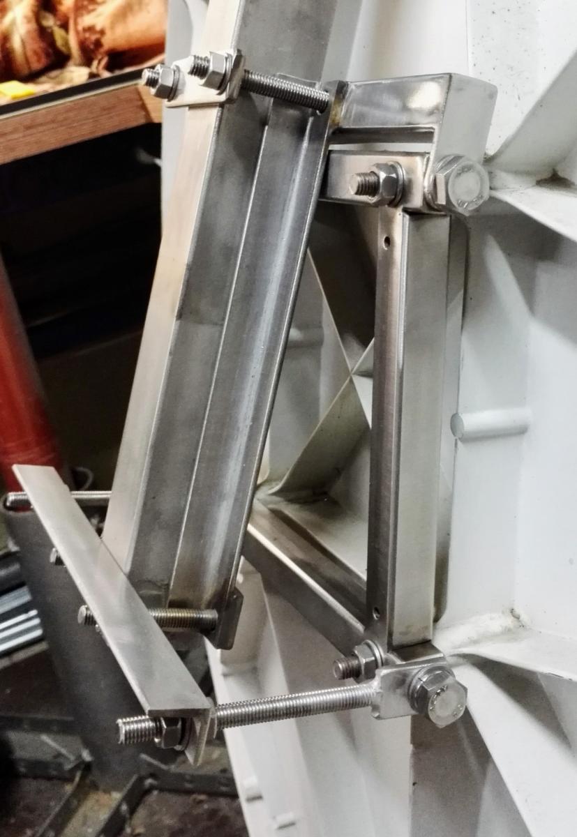

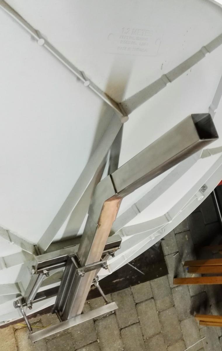

RimaNTSS Geplaatst: 25 januari 2017 Auteur Geplaatst: 25 januari 2017 Werkte iets meer op de polar-mount. 1

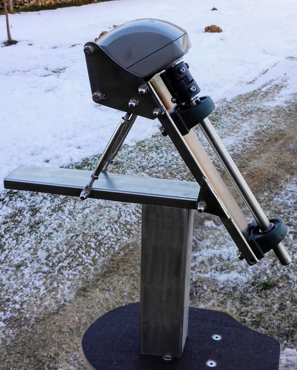

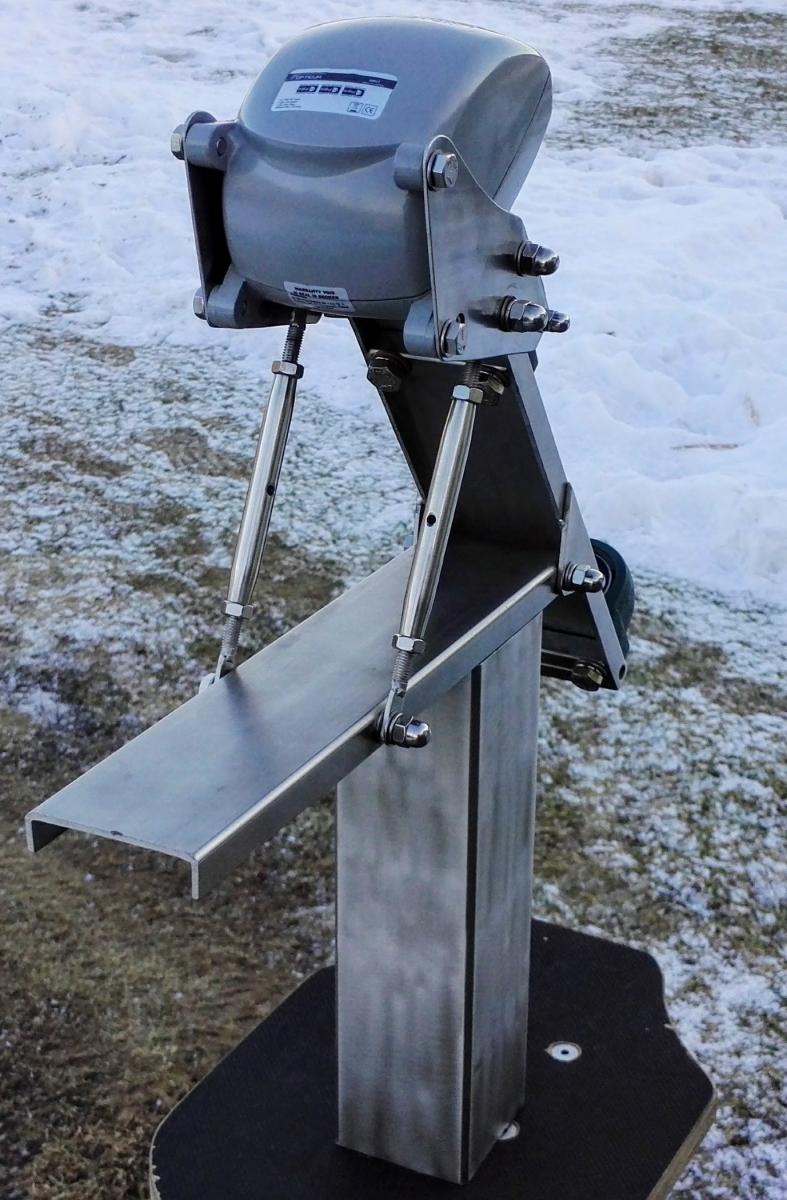

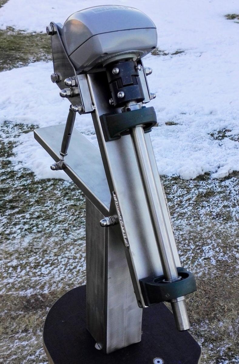

RimaNTSS Geplaatst: 28 januari 2017 Auteur Geplaatst: 28 januari 2017 Ik ben afwerking met nieuwe mount. Wanneer zal weer vergunningen ergens installeren. Op de VIDEO antenne gaat van 96, 5 * E naar 45 * W. En nog paar foto 's
duitsland Geplaatst: 29 januari 2017 Geplaatst: 29 januari 2017 Geniaal gemaakt. Mijn complimenten! Hij draait zo aan het geluid te horen ook helemaal niet zwaar Mooi hoor. Dreambox 920UHD FBC kabel tuner en 2 interne Sat tuners. SSD 500GB Triax 110cm met een Homemade C/KU band LNBF draaibaar tussen 80,0 oost en 67,0 west. Triax 78cm vast met CDS Triple lnb.
