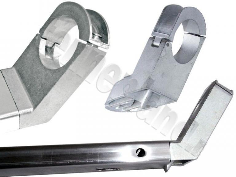

Sprietje Geplaatst: 6 februari 2017 Geplaatst: 6 februari 2017 Ik weet niet welke schotel je hebt maar bedenk wel dat er tussen de golfpijpjes weinig ruimte is net als bij een duo-lnb van CanalDigitaalJe moet dus wel een schotel hebben met een geschikte lnb-klem.Welke schotel heb je?Tja en in Zaandijk moet de triple-quad-lnb 13 graden schuin staan, de kop van de Astra 28,2 het laagste en de kop van de 19,2 het hoogste.Uiteraard moet de middelste lnb in de klem gezet worden.Afhankelijk van welke schotel je hebt moet de triple-lnb waarschijnlijk zo dicht mogelijk naar de schotel toe geplaats worden.

MrWJCA Geplaatst: 7 februari 2017 Auteur Geplaatst: 7 februari 2017 Schotel is trax ik heb begrepen dat de bevestiging geen probleem mag wezen. Ik weet even niet waar de opmerking Nederland 1,2 en 3 vandaan komt maar ik heb geen interesse in Nederlandse kanalen. Mij gaat het voornamelijk om het Franse en Engelse gedeelte.
Sprietje Geplaatst: 7 februari 2017 Geplaatst: 7 februari 2017 Inderdaad, bij Triax, SAB en Inverto welke laatste door CanalDigitaal geleverd wordt hebben lnb-klemmen die dun genoeg zijn om ze voor een triple-lnb te gebruiken.
