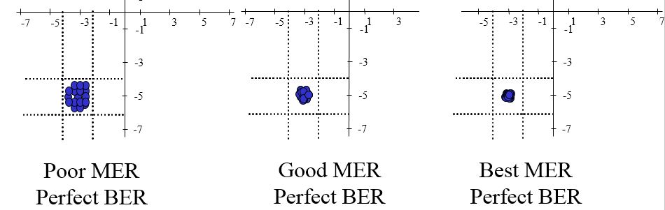

Ventura Geplaatst: 12 februari 2017 Geplaatst: 12 februari 2017 (aangepast) Het afregelen op minimale BER is beetje achterhaald. Een goede satelliet meter kan MER meten. Hoe hoger de MER des de beter het satelliet signaal. Measuring MER in Digital signals is a critical part of determining how much margin the system has before failure. 12 februari 2017 aangepast door Ventura
Moderator ceesv Geplaatst: 12 februari 2017 Moderator Geplaatst: 12 februari 2017 Die meter staat nog op mijn verlang lijstje. Maar tot die tijd kan ik op de overblijvende DVB-S transponders nog uit de voeten. Gaat niet bestaat niet! 65" 4-K OLED, Vu+ Duo 4K SE BT, Vu+ Solo 4K, Rebox-8500, Rebox-8000, Wavefrontier T-90, Satlook Digital NIT, Megasat HD5 Combo Gebruik je een advertentie blocker? Maak dan een uitzondering voor onze website. Zonder advertentie (inkomsten) kan deze site niet voortbestaan.
