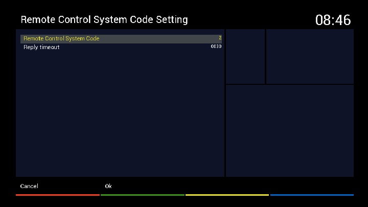

je zou even de  plugin kunnen installeren die de remote control code kan laten zien en veranderen. Dan kan je zien welke code de duo2 gebruikt.
Dit is wat mijn duo2 zegt:
VU+ Duo4kSe  met VTi    VU+ duo2 met VTi
Triax 78, astra 1,2,3, HB
Eerst eens de methode met toets 2 en 7 geprobeerd maar er gaat nergens een led branden.
Nadere beschouwing van de ab van de Duo laat zien dat de bovenste 2 knoppen en de 3e en 4e van de rij eronder anders zijn dan bij de ab van de solo4K.
Dat lijkt dus niet te gaan werken.
Plugin geïnstalleerd en krijg idd. dit beeld.
Is het nu de bedoeling dat ik deze 2 in een 1 verander? Dus niet de ab maar de instelling in de tuner?
