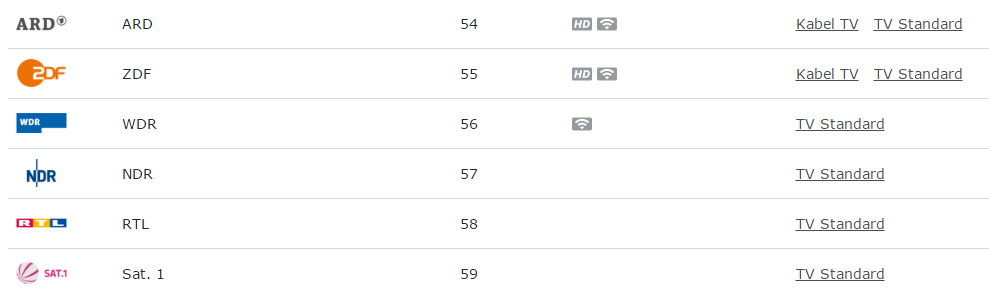

Ziggo geeft 6 duitse zenders door, en dat is in heel Nederland hetzelfde:

Iik begrijp dit eigenlijk dubbel niet. Allereerst, ik woon in Nijmegen dus dat mag je wel de grensstreek noemen, en ja, we hebben ARD, ZDF, WDR, NDR, Arte, SAT1 en RTL op de zenderlijst staan. Dat geeft me de indruk dat je dat dus sowieso al krijgt als je in de grensstreek woont.
