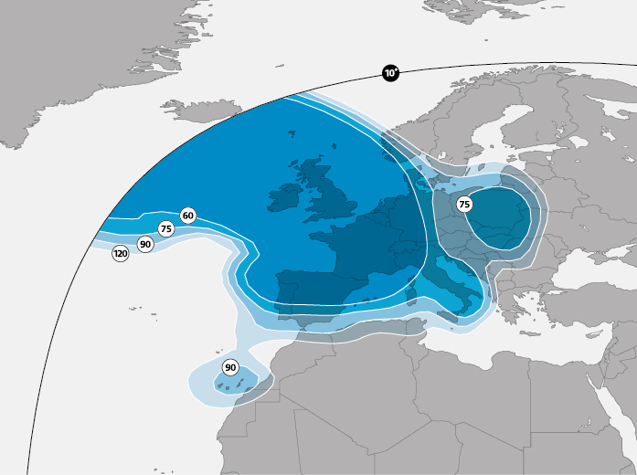

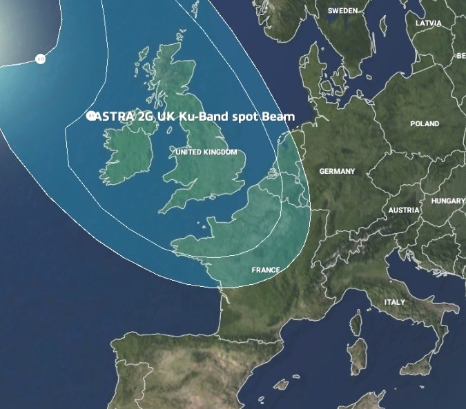

Sprietje Geplaatst: 13 april 2017 Geplaatst: 13 april 2017 De UK-spotbeam is met een schotel van 60cm te ontvangen zoals in bijlage 1 te zien is.Hierop zitten o.a. de zenders van de BBC, ITV, Channel4 enz.Een ander deel van de Engelse zenders op de Astra 28,2 zitten op de Europa-beam. Die is in heel Europa te ontvangen, zie bijlage 2.Wil je weten welke zenders op de UK spotbeam zitten, kijk dan hier in de eerste kolom: https://www.lyngsat.com/Astra-2E-2F-2G.html Daar zie je UK of Europe KU staan.

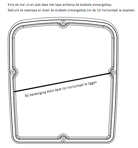

Sprietje Geplaatst: 13 april 2017 Geplaatst: 13 april 2017 (aangepast) De volgende satellieten zijn genoemd:Astra 1 is 19,2 oost de Astra 3 is 23,5 oost en de Astra 2 is 28 oost.Op de Astra 2 zitten hoofdzakelijk Engelse zenders.Om alle Nederlandse zenders via CanalDigitaal te kunnen ontvangen, heb je de Astra 19,2 en 23,5 nodig.Hierbij is de Astra 23,5 het belangrijkste maar tevens ook de zwakste satelliet.Daarom verdient het de voorkeur om de kop van de Astra 23,5 van de duo-lnb in de klem te zetten en de kop van de Astra 19,2 er rechts omlaag bij te laten hangen.In Nederland moet die schuinte ongeveer 11 graden zijn. Dat staat met een schuine lijn met een papieren malletje aangegeven die bij de duo-lnb wordt geleverd.In Santiago de Compostela (West Spanje), moet de duo-lnb ongeveer 26° schuin staan.In West Frankrijk ligt het daar ongeveer tussen in.Je kunt de duo-lnb maximaal 23 graden schuin zetten. Als je de schotel uitricht op de 23,5, dan ontvang je ook je Astra 19,2. 13 april 2017 aangepast door Sprietje

Sprietje Geplaatst: 13 april 2017 Geplaatst: 13 april 2017 Inderdaad klopt het dat je de BBC enz. maar tot midden Frankrijk kunt ontvangen met een schotel van 60cm maar op de Europabeam zitten ook nog 175 hoofdzakelijk Engelstalig TV-zenders die je vrij kunt ontvangen.
