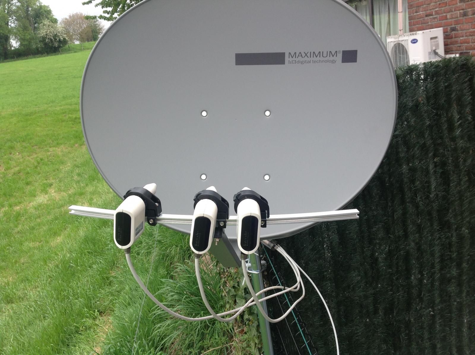

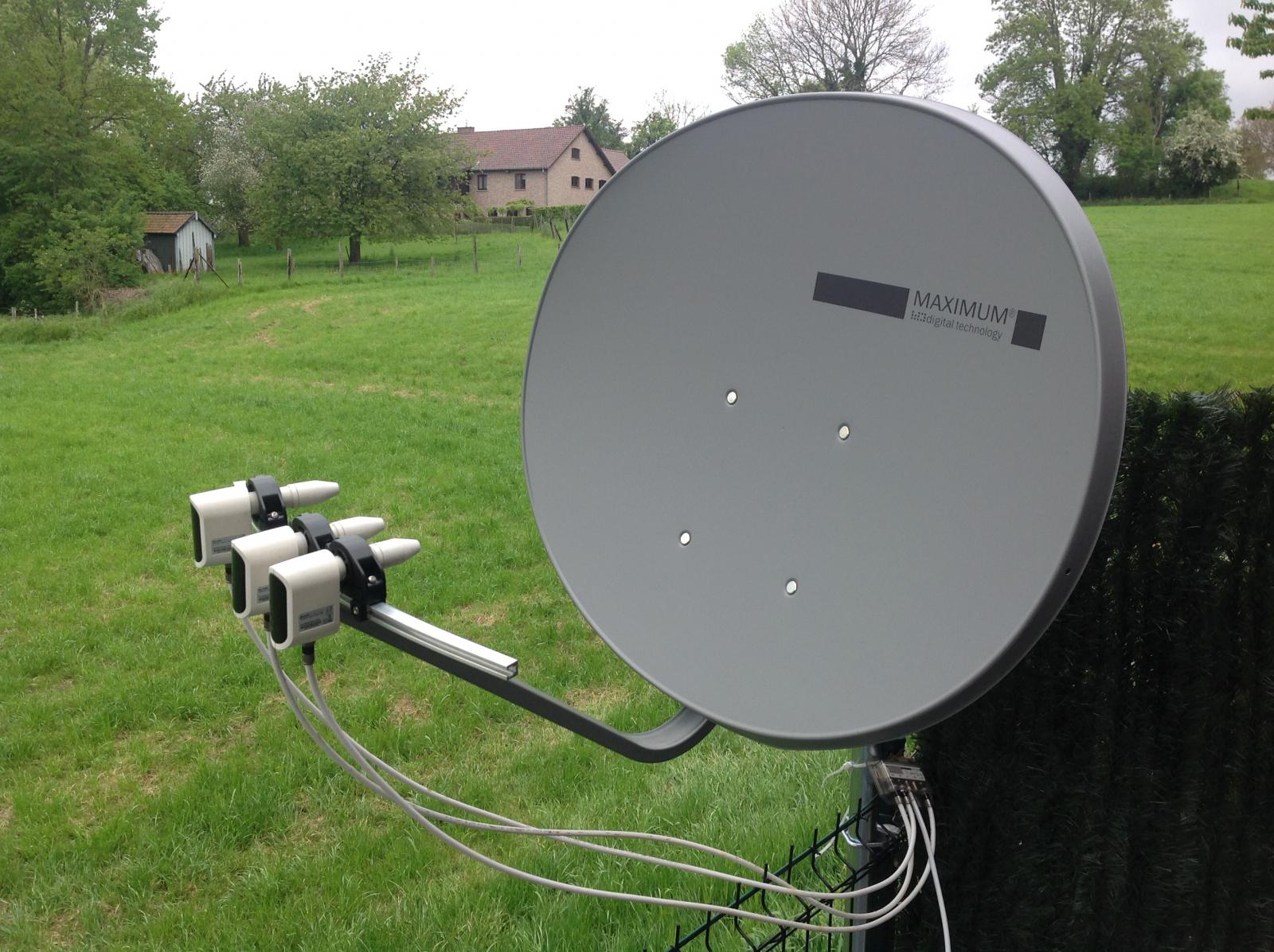

Thijs1981 Geplaatst: 7 mei 2017 Geplaatst: 7 mei 2017 Geachte forumleden Vandaag ben ik weer de hele dag bezig geweest om de schotel uit te richten. Ik heb een maximum E85 met inverto black LNB's. Het doel is om astra 1 2 3 en hotbird te ontvangen. Astra 1 en 2 zijn geen probleem. Astra 3 kan ik niet vinden, al vele uren aan gespendeerd. Vandaag nog eens van plan alles wat beter af te stellen, want als het regent heb ik blokjes bij sommige kanalen. Astra 3 wer niet gevonden, maar dat is voor nu het probleem niet. Ik had hotbird uitgericht en ben gaan scannen, ik had niet alle kanalen. Zenders die ik met een oude schotel voor mn verhuis wel had waren nu onvindbaar. Dus nogmaals uren lopen klooien en ik kwam er achter dat als ik aan de rechterzijkant aan de schotel trok dat ik ineens wel signaal had. Omdat alles dan een beetje meegaf had ik geen idee wat er nu precies veranderde waardoor ik wel signaal had. Nogmaals alles voorzichtig gedraaid zonder resultaat. Toen had ik het idee dat mn schotel wellicht iets vervormd was en ben iets harder gaan trekken. Daarna bleef het signaal staan. Op het oog is er niets veranderd aan de vorm van de schotel maar wellicht toch voldoende. Herkent iemand dit? Kan ook zijn dat ik het allemaal bij lange na niet perfect heb afgesteld. Ik sluit de ontvanger aan op een monitor naast de schotel en ga dan draaien. Signaal komt nooit boven de 90% uit en de kwaliteit nooit hoger dan 75% op geen enkele satelliet en bij geen enkele zender. Ontvanger is een Amiko HD8240 Alvast bedankt voor de reacties.
Sprietje Geplaatst: 7 mei 2017 Geplaatst: 7 mei 2017 Beste Thijs1981 Welkom op dit forum. Maak eens een foto van je schotel en ook van de lnb's. In welke plaats staat de schotel?
Thijs1981 Geplaatst: 8 mei 2017 Auteur Geplaatst: 8 mei 2017 Hartelijk dank voor je antwoord. De schotel staat in Bilzen, Belgie. Hieronder enkele fotos. De LNB bedoelt voor astra 3 heb ik verwijderd.

De_Perre Geplaatst: 8 mei 2017 Geplaatst: 8 mei 2017 klopt; al niet de ideale LNB's. Maar heb de indruk dat die LNB arm niet al te recht staat; of is het een geval optische illusie? [Vu+ Solo4K] - [VTi 13.x] [TVV Basic+] - [CD TopHD]Ik vind het nieuwe overzicht met ongelezen topics in een tijdslijn maar niks...
Moderator ceesv Geplaatst: 8 mei 2017 Moderator Geplaatst: 8 mei 2017 Over de skew van lnb's is ook het een en ander te zeggen. Het eerste wat ik zou doen is die lnb's vervangen voor exemplaren met in ieder geval een brede kop. Vraagje, staat de mast waarop de schotel is gemonteerd waterpas? Gaat niet bestaat niet! 65" 4-K OLED, Vu+ Duo 4K SE BT, Vu+ Solo 4K, Rebox-8500, Rebox-8000, Wavefrontier T-90, Satlook Digital NIT, Megasat HD5 Combo Gebruik je een advertentie blocker? Maak dan een uitzondering voor onze website. Zonder advertentie (inkomsten) kan deze site niet voortbestaan.
Thijs1981 Geplaatst: 8 mei 2017 Auteur Geplaatst: 8 mei 2017 (aangepast) Ik denk dat de lnb houder wel recht staat. Jammer dat de lnb's zelf niet geweldig zijn, had me laten informeren door de verkoper en volgens hem waren ze perfect voor een multi opstelling. Skew kan wellicht beter. Ik stel hem af met de box aan en draai tot de uitslag maximaal is. De mast staat zo goed als waterpas, heb geen andere mogelijkheden voor een andere montage. Andere koppen zie ik nu niet zitten. Ben op zich tevreden met het ontvangst zoals het nu is. Zoveel tv kijk ik niet. Maar mijn vraag was meer of het kan dat een minimale vervorming al zoveel verschil kan maken op het ontvangst. 8 mei 2017 aangepast door Thijs1981

Sprietje Geplaatst: 8 mei 2017 Geplaatst: 8 mei 2017 Beste ThijsTja die Inverto Multiconnect-lnb's is al een probleem op zich.Om dat ze geen normale feedhorn hebben, moeten ze uiterst precies afgesteld staan om de signalen goed op te vangen. Als bovendien tijdens en na een regenbui druppels op de kop zitten, dan geven ze al bijna helemaal geen signaal meer.Ik zou voor de Astra 23,5 toch echt een andere lnb nemen, het liefst een Inverto Black Ultra. Het beste zou zijn dat je 3 Inverto Black Ultra's neemt en 1 smalle lnb voor de Astra 19,2 maar dan bijv. een ALPS-lnb.Ook zul je van de lnb-klemmen een stuk af moeten zagen om de lnb's dicht genoeg tegen elkaar te kunnen zetten.Verder heb ik de indruk dat de schotel en de rail niet goed zijn afgesteld.Ik ga een berekening voor je maken hoe alles afgesteld moet worden.Ik heb in ieder geval met deze foto's voldoende informatie om je problemen op te kunnen lossen.

fbouwman Geplaatst: 8 mei 2017 Geplaatst: 8 mei 2017 Een Maximum E85 kun je aan de achterkant toch draaien zodat de schotel en lnb rails schuiner komt staan? Deze staat kaarsrecht, dat lijkt me niet correct. Uno 4K + Wavefrontier T90 + OpenATV + DNS323
stevie-v Geplaatst: 8 mei 2017 Geplaatst: 8 mei 2017 (aangepast) Ik heb ook een Maximum E85 en inderdaad die moet je enkele graden draaien aan de achterkant, hier ongeveer 7 graden. Ik heb nooit last van signaaluitval. 8 mei 2017 aangepast door stevie-v VU solo 4k ,twin satelliet tuner en 1 kabel tuner en VU solo se v2 ,dual kabel tuner...E85 Maximum multi focus schotel en een Triax 88cm schotel met een 2 way Triax lnb rail....5.0w 0.8w 4.8e 9.0e 13e 19.2e 23.5e 28.2e....VTI 14.0.5 - 6 Inverto black ultra twin lnb's en 2 Alps twin lnb's, Nvidia shield tv.
