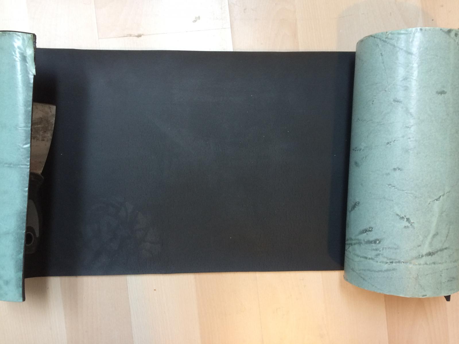

Uiteraard met uitzondering van de achterkant want daar zit natuurlijk het rooster en de warmte moet wel weg kunnen.
Voor de achterkant en ook de ruimte boven de motor kan je ook neopreen met lijmlaag gebruiken dat isoleert erg goed.
Het mooie is de je het eerst netjes op maat kan maken en daarna pas het papier van de lijmlaag afhaalt om het op z'n plaats vast te plakken, en twee lagen op elkaar (naden overlappen) geeft een nog beter resultaat, achter het rooster op het metaal plakken (eerst oppervlak ontvetten maar dat wist je al).
Hier een stukje met een hoge isolatie waarde en een dikte van 6mm.
