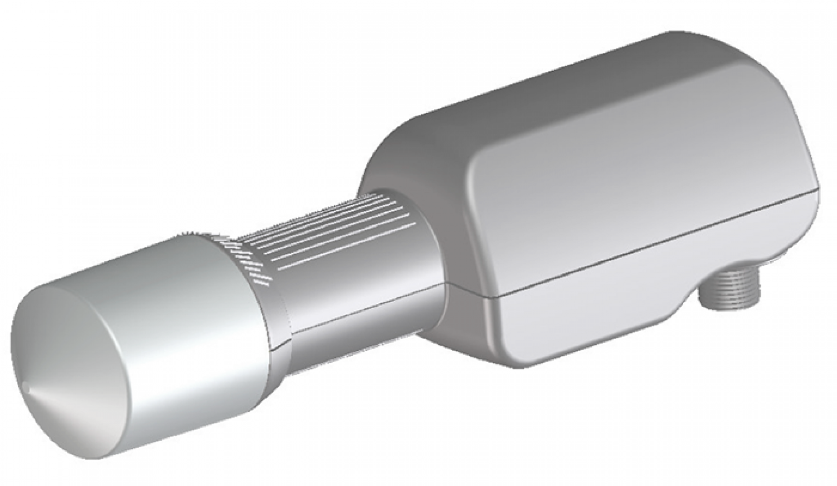

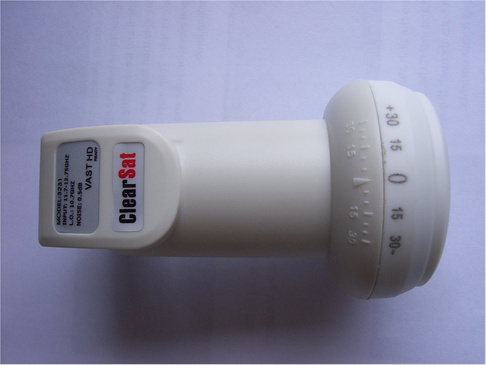

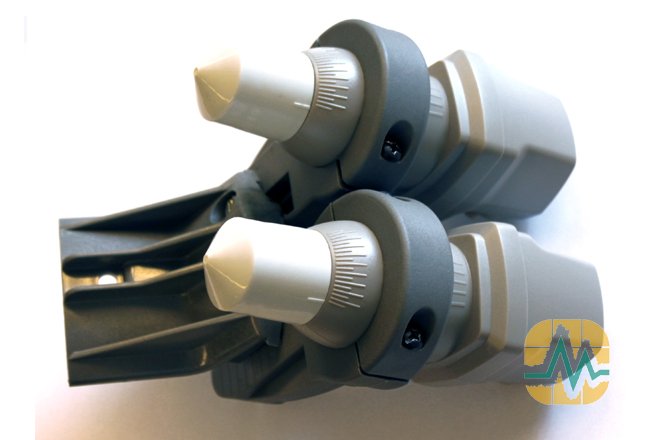

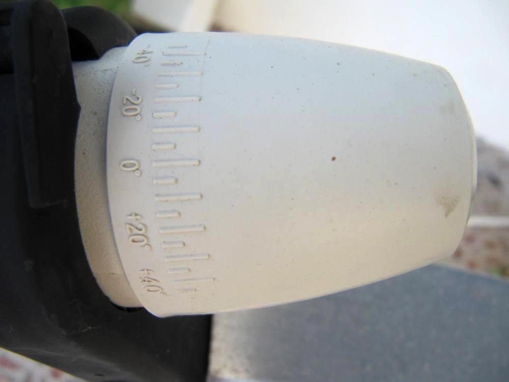

Sprietje Geplaatst: 25 september 2017 Auteur Geplaatst: 25 september 2017 (aangepast) Commentaar schrijft: "Daarnaast hebben de meeste lnb's helemaal geen graden indicatie en als ze die al hebben is dat voor 10 graden." Het klopt dat de meeste lnb's geen aanduiding van de skew hebben maar om nu te beweren dat ze geen aanduiding om de 5 graden hebben klopt niet. Een lnb die al lang op de markt is, de ALPS-lnb heeft een uitstekende gradenverdeling om de 5 graden en dat zelfs op een diameter van 43mm. Ik zal nog een afbeeldingen toevoegen van lnb met een aanduiding om de 5 graden maar er zijn er nog veel meer. Er is zelfs een lnb die je helemaal niet los hoeft te zetten om de juiste skew in te stellen. Dat is een lnb van Cahors. Gewoon aan de kop draaien. Simpel hè? Dat is de afbeelding waar twee lnb's naast elkaar staan. 25 september 2017 aangepast door Sprietje

commentaar Geplaatst: 25 september 2017 Geplaatst: 25 september 2017 (aangepast) Ja sprietje, weer spijkers op laag water zoeken. je wilt toch het laatste woord hebben. Je hebt gelijk. ik zei toch : De meeste! Die lnb's die je laat zien heb ik bijna allemaal liggen. Maar die zitten niet bij de meesten in hun schotel. Kunnen ze wel bij mij bestellen, maar dan kunnen ze beter een black ultra kopen waar niks op staat toch? plakken wij er een sticker op. Begint hier wel een soap te lijken. Goede tijden slechte tijden nu via Joyne en sat4all. 25 september 2017 aangepast door commentaar 1
