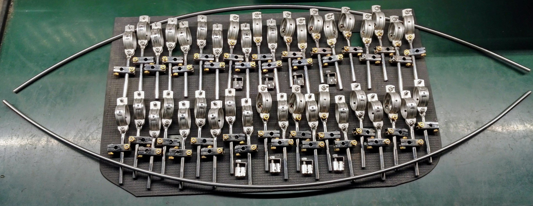

RimaNTSS Geplaatst: 26 augustus 2017 Geplaatst: 26 augustus 2017 (aangepast) Elk onderdeel is INOX, met inbegrip van de rail. Alleen de onderdelen zullen messing-M6 noten. Het is beter om messing en INOX tussen de moer en bout. En dat duurt lang... mijn eerste antenne is uitgerust met een dergelijke constructie al ~ 7 jaar. Natuurlijk, als u balkon-spoor, betekende dan ik ga akkoord - is het onzin. 26 augustus 2017 aangepast door RimaNTSS
RimaNTSS Geplaatst: 10 september 2017 Geplaatst: 10 september 2017 Hebt 2 sets voor paar gebruikers uit een ander forum om te upgraden hun T90s.
Sprietje Geplaatst: 10 september 2017 Geplaatst: 10 september 2017 Dat ziet er schitterend uit RimaNTSS maar wat weegt dat allemaal bij elkaar? Kan de T90 dit gewicht nog wel aan zonder door te buigen?
RimaNTSS Geplaatst: 10 september 2017 Geplaatst: 10 september 2017 Goed idee om te controleren van het gewicht, deed het enkel. Gewicht van een set is ~2.5kg. Ik had dezelfde tuning voor mijn antenne voor vele jaren, en het werkte OK. Ik gebruikte ook veel Quad LNBs geïnstalleerd. Kan iemand controleren hoeveel de oorspronkelijke T90 LNB houder gewichten?
