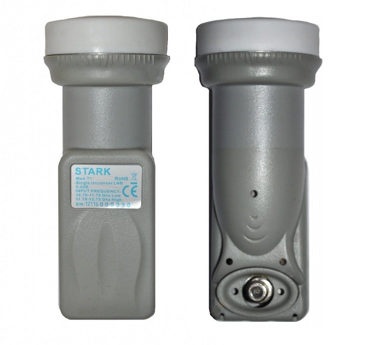

trust Geplaatst: 9 september 2017 Geplaatst: 9 september 2017 Sprietje , weet jij / kun je zien welke lnb's in die skew units zitten ? Wel dunne coax die er aan zit . Het verschil tussen theorie en praktijk is mijn uitdaging . Octagon SF8008 4K Edision Primo IP S2 Dr.HD F16 1.8 m ChannelMaster Offset in tuin 53º E - 45º W Jaeger SMR 1224 Usals met 5 Lnb wisselaar 2x Ka - Ku - C band Lin / Circ 1.2 m Echostar Offset aan schuur 53º E 34.5 W Twoteck Twinrotor met 3 Lnb wisselaar Ku - Ku low - Ka
Sprietje Geplaatst: 9 september 2017 Geplaatst: 9 september 2017 Teleco gebruikt de Stark T1 lnb. Ja alle coaxkabels op automatische schotels is dunne coax tot binnen in de camper of caravan. Deze heeft speciaal een kern die uit meerdere dunne draadjes bestaat, de zogenaamde stranded coax met een buitendiameter van 4,9mm met een impedantie van 50 ohm, zie pdf. 4,9mm flexibele coax.pdf

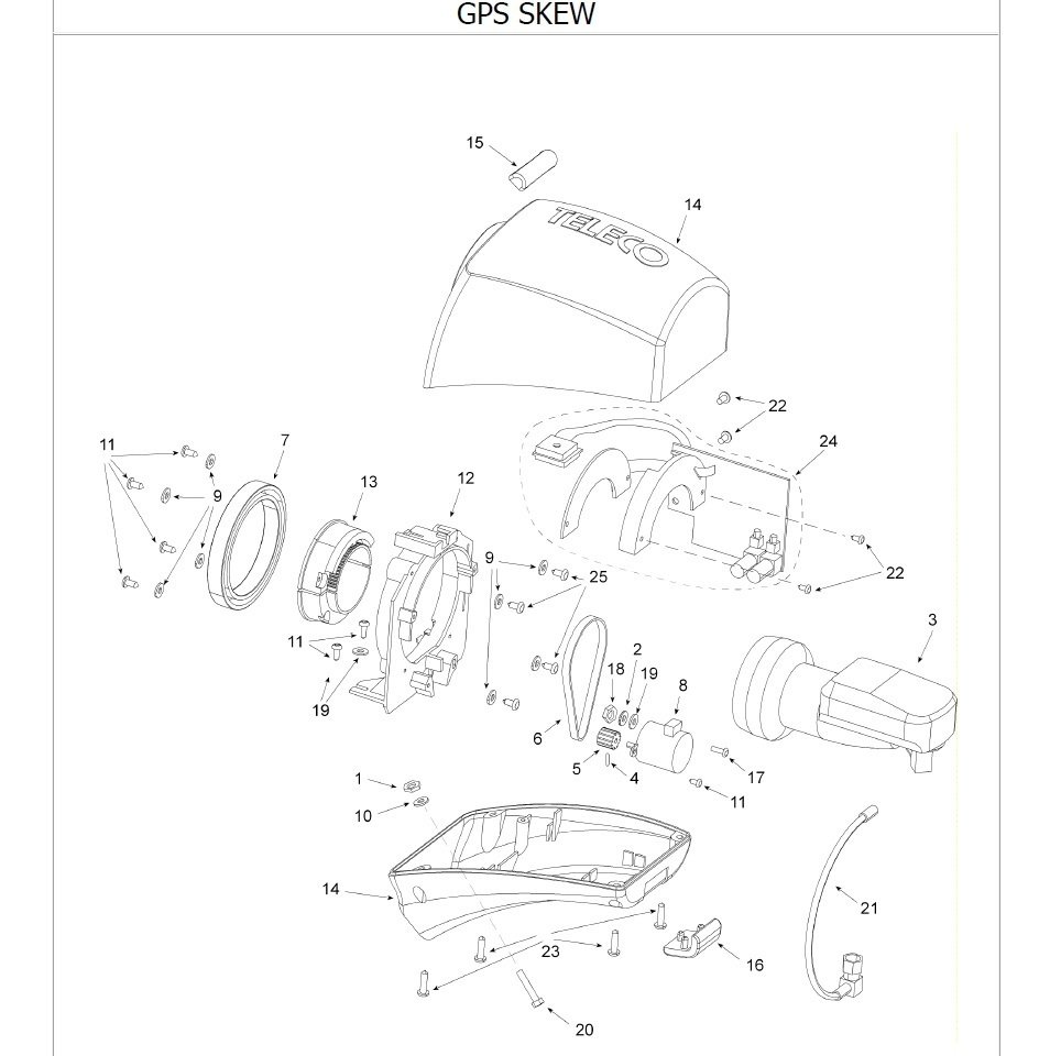

Sprietje Geplaatst: 9 september 2017 Geplaatst: 9 september 2017 (aangepast) Tja trust, ik weet niet of je zoiets na wilt bouwen maar hier een nog veel grotere afbeelding van de autoskew en een onderdelen tekening hoe de lnb met een riem door een klein elektromotortje wordt aangedreven. Ik zie dat de bovenste afbeelding niet op vol formaat zichtbaar gemaakt kan worden. Download deze afbeelding, dan kun je hem wel in het volle png-formaat van 1,22Mb zien van 1636 pixels breed. 9 september 2017 aangepast door Sprietje

Sprietje Geplaatst: 10 september 2017 Geplaatst: 10 september 2017 Trust, hier nog even een afbeelding van de Stark T1 lnb met een boven- en onderaanzicht. Je hebt waarschijnlijk al wel gezien dat ze meteen een haakse F-connector op de lnb aansluiten zodat de kabel rond de lnb gedraaid zit. Dan heeft hij de ruimte zodat de lnb probleemloos kan draaien.
trust Geplaatst: 10 september 2017 Geplaatst: 10 september 2017 Mooi . Bedankt , op de exploded-view zie ik dat de stuurprint voorbereid is voor een twin uitvoering door de twee F-connectors naast elkaar . Eerst maar eens sparen voor een 3D printer . Het verschil tussen theorie en praktijk is mijn uitdaging . Octagon SF8008 4K Edision Primo IP S2 Dr.HD F16 1.8 m ChannelMaster Offset in tuin 53º E - 45º W Jaeger SMR 1224 Usals met 5 Lnb wisselaar 2x Ka - Ku - C band Lin / Circ 1.2 m Echostar Offset aan schuur 53º E 34.5 W Twoteck Twinrotor met 3 Lnb wisselaar Ku - Ku low - Ka

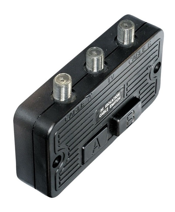

Sanyu Geplaatst: 27 oktober 2017 Auteur Geplaatst: 27 oktober 2017 Hallo aan allen die dit lezen, Nog steeds geen ( Joyne ) beeld met mijn losse schotel, maar aangezien ik nog een kaart heb van CD heb ik gelukkig nog wel tv. Ik heb de cd kaart van CD voor even opnieuw laten activeren, maar het is absoluut de bedoeling om Joyne op mijn automatische schotel te krijgen en moet dus update afwachten Ik heb Joyne gevraagd om een oplossing voor de Oyster schotel. Ik moet zeggen dat ze wel meedenken. Zij zijn in onderhandeling met BMSat en de firma TenHaaft maar in de tussentijd gaven zij als oplossing om een A/B swich kastje aan de schotel te hangen en een eventuele benodigde receiver willen ze in bruikleen geven. Ik heb gemaild dat mijn tv ook een eigen receiver heeft, maar dat ik wel wil weten wat en welk switch-kastje ik er tussen moet hangen. Heeft Sprietje of een van u allen een duidelijk antwoord voor mij en waar moet ik dat kastje hier in Benicassim kopen? Jurgen zou mij nog helpen met de losse schotel in te stellen, want het is echt een crime. vast hartelijk dank.
Sprietje Geplaatst: 27 oktober 2017 Geplaatst: 27 oktober 2017 (aangepast) Ik denk dat ze deze handbediende coaxschakelaar bedoelen. Waar je die kunt kopen? Nou dat zal nog niet meevallen denk ik bij een satellietwinkel want de meeste winkels ook in Nederland hebben deze gewoon niet. Je kunt hem wel via een webshop bestellen in Nederland. Kost ongeveer €10,- 27 oktober 2017 aangepast door Sprietje
Sanyu Geplaatst: 27 oktober 2017 Auteur Geplaatst: 27 oktober 2017 (aangepast) Beiden heel hartelijk dank. Beste Commentaar. Ik heb geen auto hier, maar kan ik het ook via internet bestellen en zo ja, bij wie? 27 oktober 2017 aangepast door Sanyu Foutje
