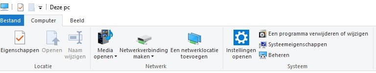

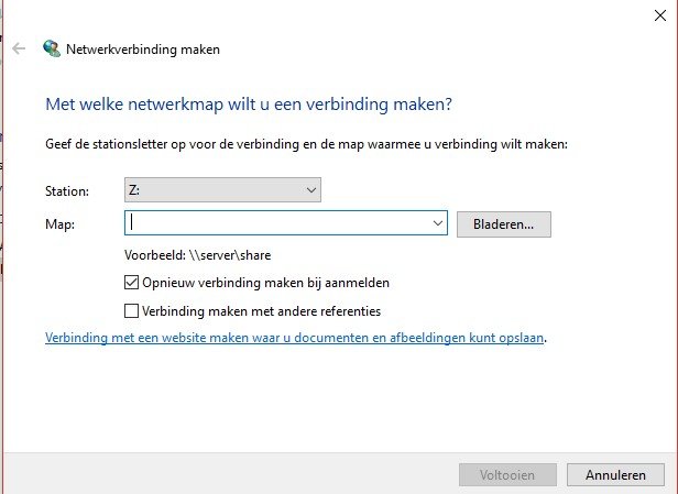

Andrija,
probeer dit eens
netwerkverbinding maken
met driveletter
en bij aanmelding herstellen aanvinken
zo zou je voor HDD map de driveletter Y
en
zo voor configuratie bestanden de driveletter Z
kunnen kiezen

Dat is geen enkel probleem na de aanpassingen in Windows. Echter het inloggen via de webexplorer en webrif werken niet. En met webrif kan ik alleen de gegevens van canaaldigitaal van mijn kaart lezen.
