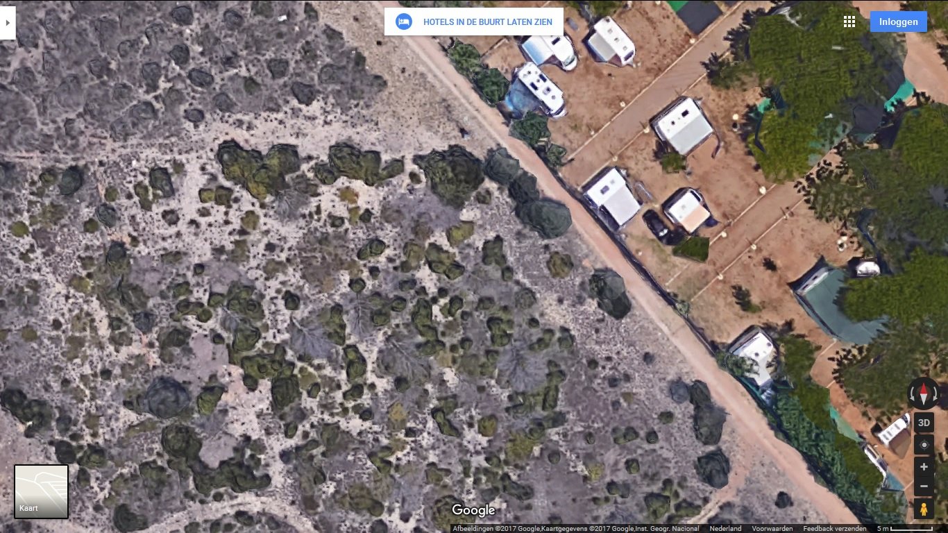

Sprietje Geplaatst: 25 oktober 2017 Geplaatst: 25 oktober 2017 (aangepast) Als ik zo op Google kijk, ligt de camping half omsloten door militair terrein. Klopt dat? Mogelijk staan daar radarinstallaties die erg veel storen. @Sanyu kon op die camping ook al de Eutelsat 9 niet ontvangen. Zijn er überhaupt wel mensen op de camping die iets van de satelliet kunnen ontvangen? Wil je straks misschien nog even controleren met de zon of je wel echt goed op de Astra 23,5 bent uitgericht? 25 oktober 2017 aangepast door Sprietje
Jürgen Geplaatst: 25 oktober 2017 Auteur Geplaatst: 25 oktober 2017 Nee hoor, de voorkant ligt aan zee (Hotel Voramar), bijna in de richting van 23.5 en verder omgeven door oude amandel- en sinasappelvelden, geen militairen te bekennen. . MacBook Air M2 2022 - iPad Air 2021 - Iphone XR - Apple TV 4 2021
Sprietje Geplaatst: 25 oktober 2017 Geplaatst: 25 oktober 2017 Ik dacht het zo omdat het terrein naast de camping onherkenbaar is gemaakt op Google, zie bijlage.

Jürgen Geplaatst: 25 oktober 2017 Auteur Geplaatst: 25 oktober 2017 Ik ga niet alle berichten citeren maar hierbij de antwoorden in volgorde. Het Terrain naast de camping is niet onherkenbaar gemaakt maar dat zijn de struiken, boompjes, etc. Dish pointer klopt, de buursatelliet is 19.2. @paardengek, Deze SF9000 is nog geüpdatet en hier branden alle signaal LED's en 80% kwaliteit LED's. Vanmorgen kan ik de zonmethode nog niet proberen ivm een groot verjaardagsfeest. De overige kampeerders krijgen wel 23.5 maar daarvan viel mij op dat deze zeker niet allemaal in dezelfde richting staan en behoorlijk naar links (oost) tov wat Dishpointer aangeeft. Mijn schotel staat wel in de goede door Dishpointer aangegeven richting. MacBook Air M2 2022 - iPad Air 2021 - Iphone XR - Apple TV 4 2021
