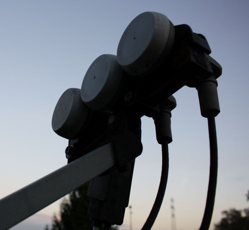

Wel nu, vandaag heb ik na mijn werk mij naar huis gehaast om zeker voor het donker foto's te kunnen maken van mijn schotel opstelling, de koppen en alles wat ik dacht dat misschien belangrijk was.
Ook heb ik naar alle papieren gezocht die ik misschien zou hebben.
Nou, dat laatste is dus praktisch niets.

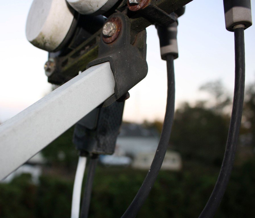

Ik heb met een ladder bij de schotel foto's gemaakt, maar ik weet niet of hierdoor duidelijk wordt of mijn kop(pen) wel goed staan.
Een held op hoogstes ben ik niet! ;)

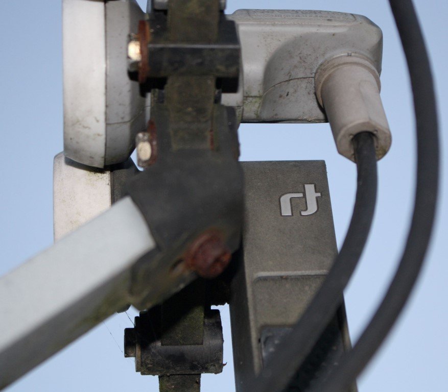

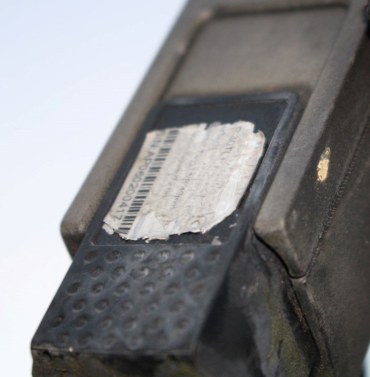

Omdat ik dus geen papieren meer kan vinden, heb ik geprobeerd om merk details van de koppen te fotograferen.
Misschien dat jullie dan een idee hebben van wat ik nu heb.
De schotel die ik heb is 1 meter breed en 80-85 cm hoog.
Mijn Dreambox is van het type DM500 HD
Na het lezen van guidelines denk ik nu ook te snappen hoe mijn 2de dremabox boven wordt aangestuurd: cardsharing.
Ik had voor 2012 namelijk 2 Canal Digital kaarten en dat is toen omgezet naar 1.
Maar dat is een andere kwestie.
Ik zal eerste de foto´s plaatsen.
Hopelijk kunnen jullie er wijs uit komen.

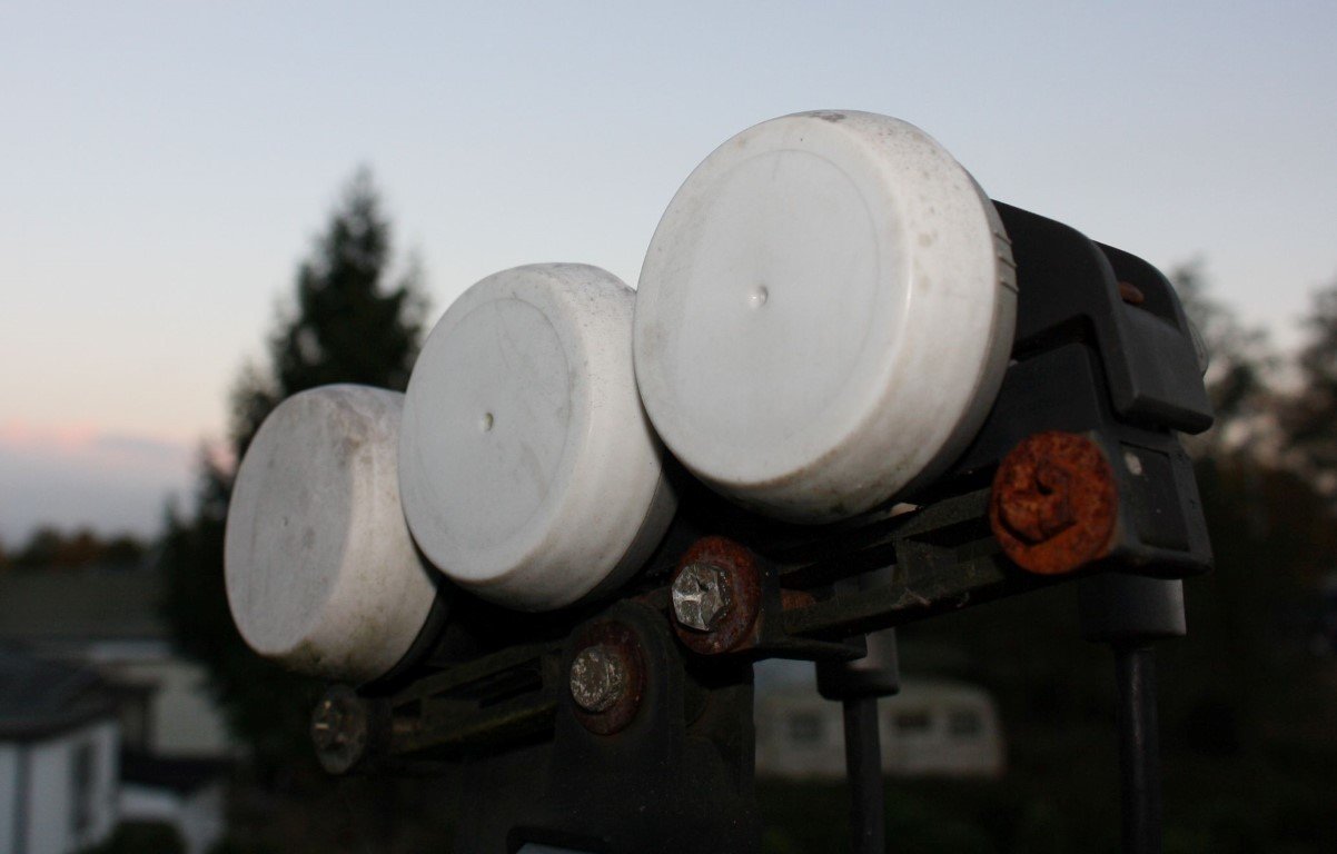

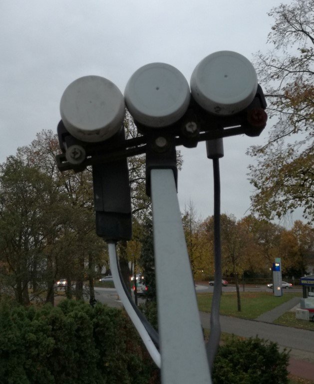

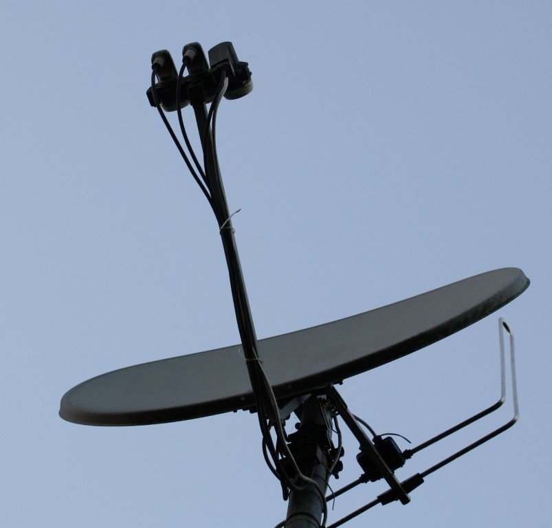

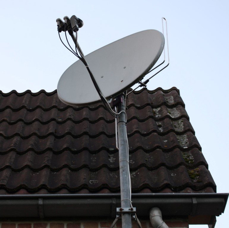

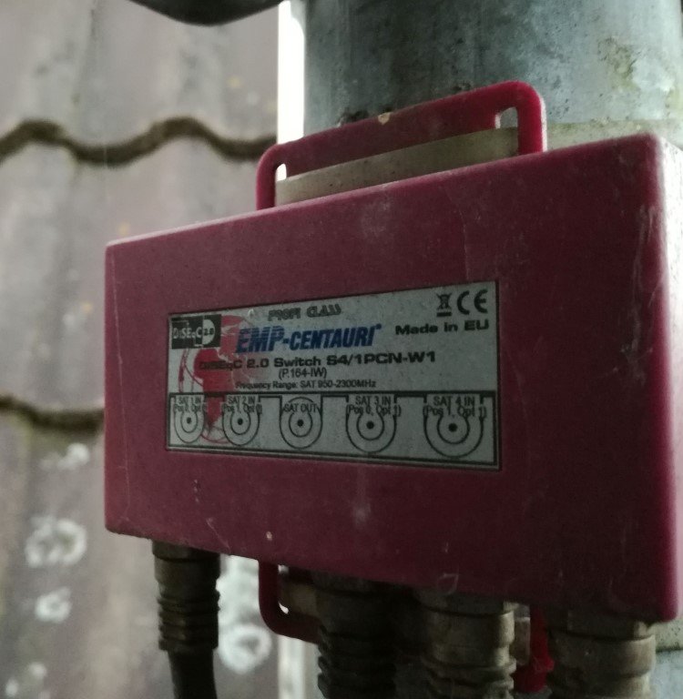

Aan de foto's te oordelen staat de met RT gemerkte LNB (kop) verkeerd.
Ook wel skew genoemd.
De "steel" van de LNB , waaraan de kabel zit staat aan de onderkant naar buiten.
Die moet aan de onderkant meer naar de andere LNB's gedraaid worden.
-10,6 graden voor Helmond
Die kop lijkt voor Astra 1 te zijn, hetgeen dan overeen komt met je klachten
Zie voor uitleg onder meer dit onderwerp.

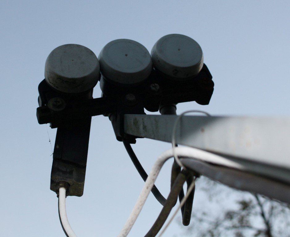

Ik heb je raad opgevolgd CeesV en ben na mijn werk meteen weer de ladder opgeklommen.
De kop was inderdaad vrij makkelijk te verdraaien.
Ik heb hem dan ook meer naar de andere LNB's gedraaid en hij staat nu zo wat parrallel met de andere.
De -10,6 graden snap ik niet helemaal?
Ten opzichte van wat is de 10,6 graden?
Als ik de RT gemerkte kop parrallel aan de andere zet, is dit dan 0 nul graden?
Ik heb overigens nog steeds geen ontvangst op de Duitse zenders.
Heel af en toe krijg ik beeld, wat meteen begint te "blokkeren" en dan bevriest.
Switch ik naar een andere zender en ga dan terug naar de duitse zender dan is het vaak dat het scherm helemaal zwrt blijft en ik de melding krijg "afstemmen mislukt" waarna hij 4 seconden aftelt.
Ik heb dus het vermoeden dat de kop nog steeds niet correct staat.
Is er een manier dat ik dit op de halve graad precies kan doen?

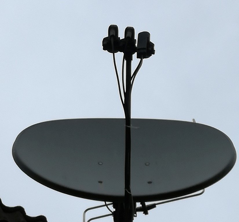

Ik heb 2 foto's bijgevoegd van hoe ik de LNB nu heb staan.
Een foto heb ik met de telefoon gemaakt en op de beugel gezet vanuit schotel naar LNB's om een idee te krijgen hoe ze uitgelijnd zijn.

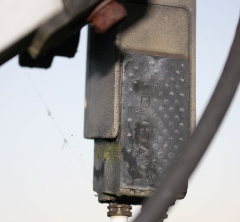

Beste HvM71
De Inverto-lnb met twee aansluitingen is de lnb voor de Astra 19,2. De middelste is voor de Astra 23,5.
Jij hebt een extra aansluiting voor op de slaapkamer. Omdat Canal Digitaal vroeger toen de schotel geplaatst is op de Astra 19,2 zat, is het logisch dat de lnb met twee aansluitingen op de Astra 19,2-positie zit maar de zaken zijn inmiddels veranderd.
CanalDigitaal zit al geruime op de Astra 23,5. Is het niet zo dat je op de slaapkamer ook liever de Nederlandse zenders wilt ontvangen? Dan zou je die twee lnb's om moeten wisselen.
Als je echter op de slaapkamer niet naar gecodeerde zenders kunt of wilt kijken, dan moet je de lnb's niet verwisselen.

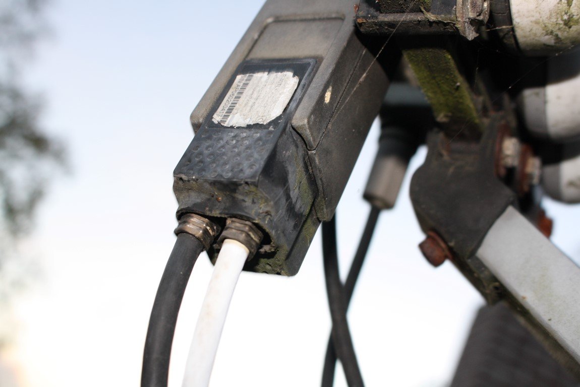

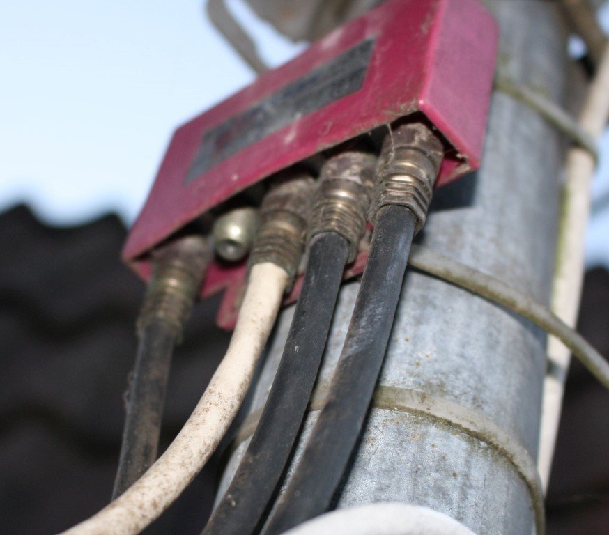

Misschien eens de 2 F-connectoren en kabels van Astra 19,2°E controleren op vocht of corrosie, wat ook tot ontvangstproblemen kan leiden.

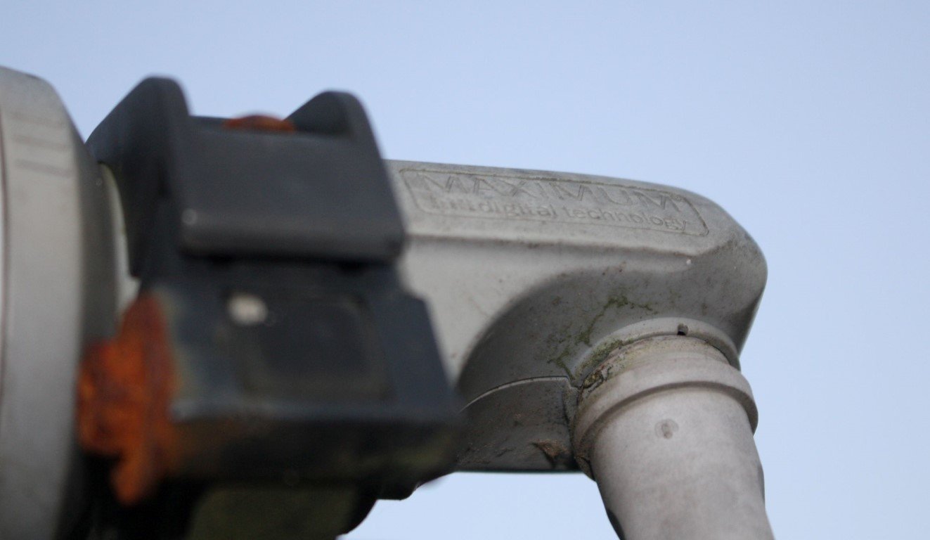

Ik zit me af te vragen welke multifocusschotel dit is. Hij lijkt veel op de Maximum E-85 maar flink wat zaken hebben ook weer geen overeenstemming zoals grotere schotelafmetingen, geen schotelskew, een dunnere lnb-arm en geen multifeedrail.
Dat zou ik ook nog eens kunnen proberen!
Wat ik vanavond zag was dat de aansluitingen naar mijn idee toch wel wat vuil en corrosie hadden.
Zou wat WD40 kunnen helpen om het schoon te krijgen?

1 uur geleden zei Sprietje:
Hier zou ik dus geen antwoord op kunnen geven.
Ik heb gekeken of de schotel ergens kenmerken had, maar kon die niet zo vinden.
Heb er helaas ook geen papieren van, dat wil zeggen....ik kan ze niet vinden.

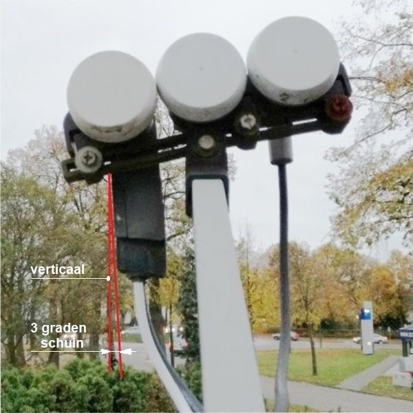

Beste HvM71
Als jou mannetje heeft vertelt dat die duo-lnb van CanalDigitaal beter is dan de losse lnb's die je nu hebt, dan is hij voor mijn door de mand gevallen. Die duo-lnb is voor een schotel van 60cm en past echt niet op jou schotel.
MTV NL en Comedy Central zitten ook op de Astra 19,2 dus logisch dat die ook problemen hebben.
De Inverto-lnb met de dubbele aansluiting moet je eerst eens op de juiste skew afstellen. De skew is het verdraaien van de lnb in de lnb-klem.
Dat moet voor Eindhoven 3 graden zijn en dat is precies de schuinte die je nu hebt ingesteld, zie bijlage.
Verder heb ik de indruk dat de diseqc-switch niet ver genoeg omhoog in het rode doosje is gedrukt waardoor de F-connectors er te ver onderuit steken en er mogelijk water bij de F-connectors kan komen. Probeer hem eens verder omhoog te duwen.
De F-connector opnieuw aan de kabel zetten lijkt me geen overbodige luxe.
