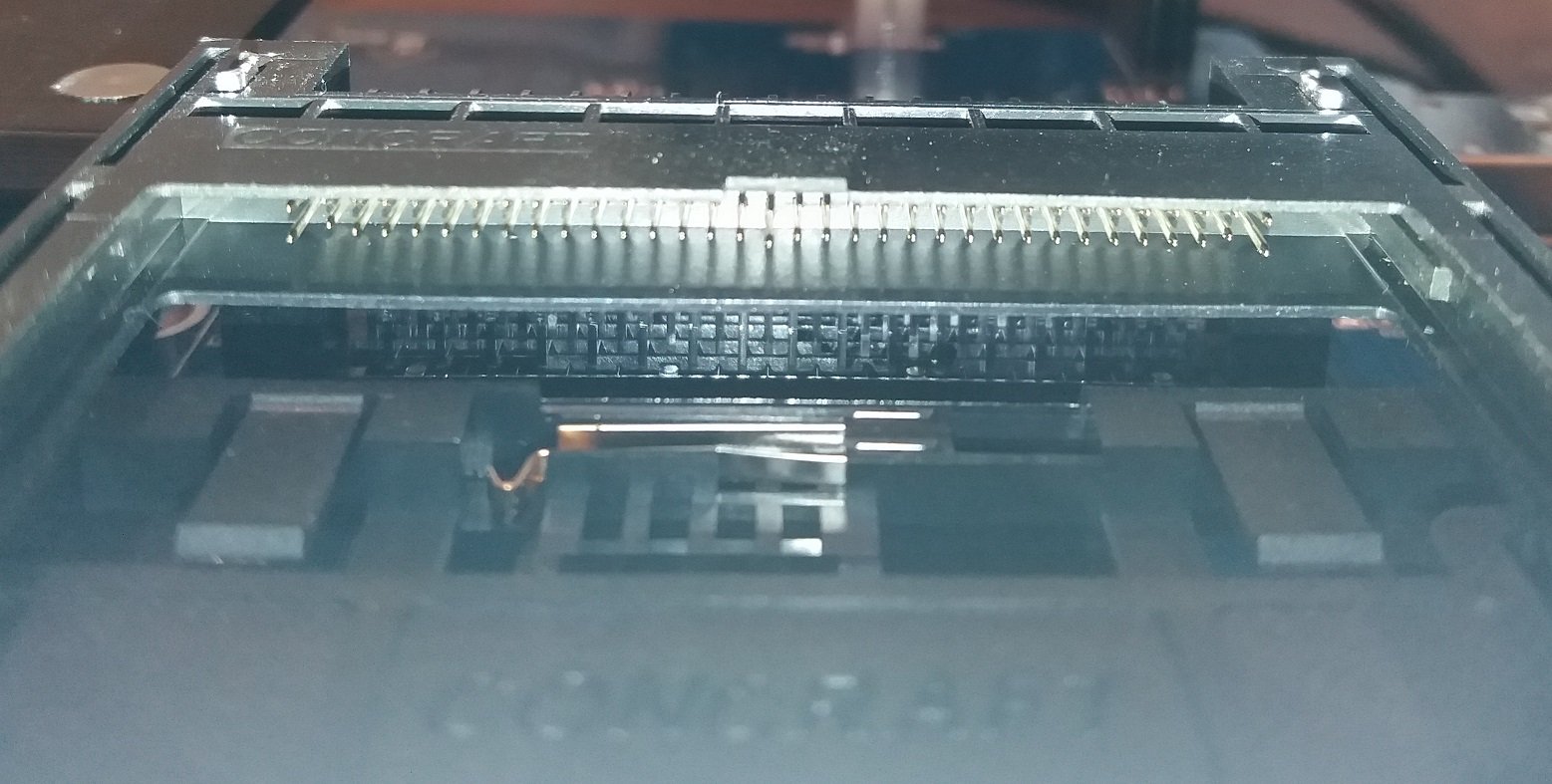

De CAM zat er trouwens op de juiste manier in. Ik heb de kast voorzichtig opengemaakt om de connector te inspecteren, maar die ziet er goed uit. Wel zijn sommige pinnen iets langer, en sommige iets korter. Zie foto. Als je de kaart trouwens verkeerd om inschuift, dan kan je hem niet zover insteken dat de pinnen geraakt worden.
