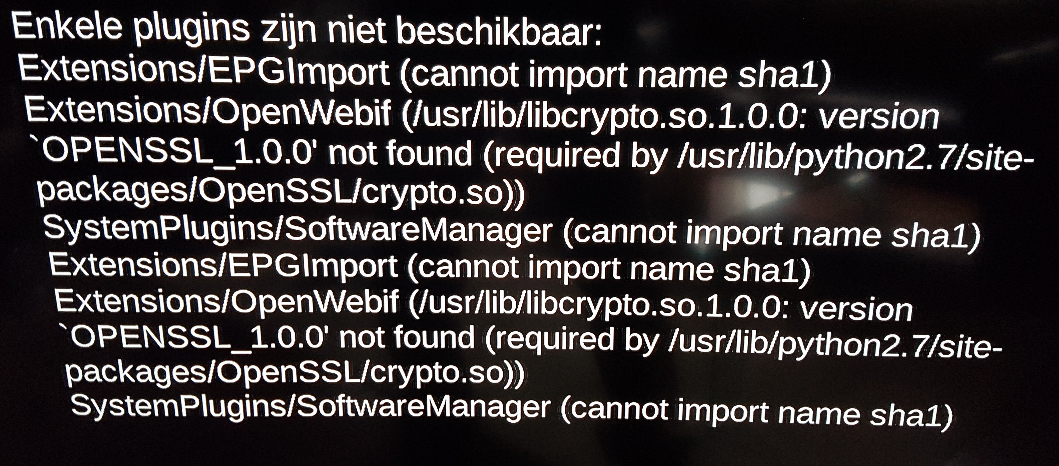

Dan maar naar instellingen gaan kijken
Deze Plugins/Extensions zijn er
  • Audio Sync Setup
  • Auto Backup
  • Media Scanner
  • Media speler
  • Slideshow
Effe zoeken naar bv. OpenWebif en EPG
Noppes en dan het volgend scherm waar ik niet vrolijk van wordt

Openpli 4.0 !
Support = discontinued?
Als je een nieuwe zip file ophaald moet je die van de ZEVENDE nemen, later zitten wat extra fouten is, dus deze; openpli-6.1-rc-et8000-20171207_usb.zip  2017/12/07 02:25 - 67.03MB
