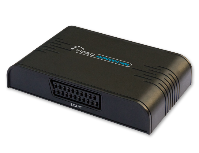

jeanj Geplaatst: 2 januari 2018 Geplaatst: 2 januari 2018 Je kan even kijken of je sab titan een scart in aansluiting heeft, maar ik gok van niet. Dan kan je een scart naar hdmi converter aanschaffen. Ik heb er een voor 30 euro gekocht (ex verzend) bij een onlin kabel winkel voor de playstation 2 van mijn broer. resolutie is max full hd, met externe voeding of usb voeding. Vanuit china/asie kan je ze vast nog goedkoper krijgen.

Sprietje Geplaatst: 4 januari 2018 Geplaatst: 4 januari 2018 Van Scart naar HDMI is altijd een omvormer want het moet van digitaal naar analoog en omgekeerd. Dat kan nooit met een gewoon verloopkabeltje. De vraag is of dat wel loont want zo'n omvormer kost €60,-
Moderator ceesv Geplaatst: 4 januari 2018 Moderator Geplaatst: 4 januari 2018 En of het beeld daar beter van wordt? Gaat niet bestaat niet! 65" 4-K OLED, Vu+ Duo 4K SE BT, Vu+ Solo 4K, Rebox-8500, Rebox-8000, Wavefrontier T-90, Satlook Digital NIT, Megasat HD5 Combo Gebruik je een advertentie blocker? Maak dan een uitzondering voor onze website. Zonder advertentie (inkomsten) kan deze site niet voortbestaan.
Sprietje Geplaatst: 4 januari 2018 Geplaatst: 4 januari 2018 (aangepast) Nee, zeker niet. De beeldkwaliteit van de analoge scart is beduidend minder dan via hdmi. Als je het analoge signaal gaat omvormen naar hdmi-signaal, blijft de kwaliteit op scart-niveau. Daarom zei ik al, €60 uitgeven voor zo'n omvormer en nog steeds zeer matig beeld hebben. Daar moet je niet aan beginnen. Koop liever een nieuwe dvd-speler, die koop je al voor €40,-. 4 januari 2018 aangepast door Sprietje

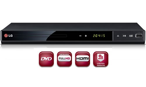

Penthe Geplaatst: 4 januari 2018 Geplaatst: 4 januari 2018 Ik heb pas nog een DVD speler gekocht met HDMI, namelijk de LG DP542H. Koste 45 euro. Volgens mij is dat de enige die te koop is met HDMI, altans hier in Spanje wel.
muppet Geplaatst: 4 januari 2018 Geplaatst: 4 januari 2018 Elke dvd speler in Nederland die je nieuw koopt heeft hdmi vu+ solo2 - VTI - Triax 110 cm - astra 1 astra 3 astra 2 hotbird Vu+ solo - VTI - Schwaiger SPI 085 - Rotor

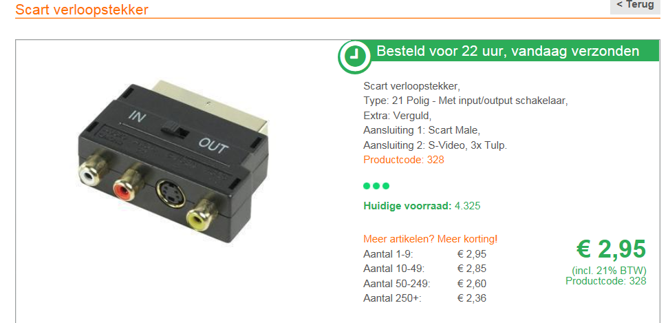

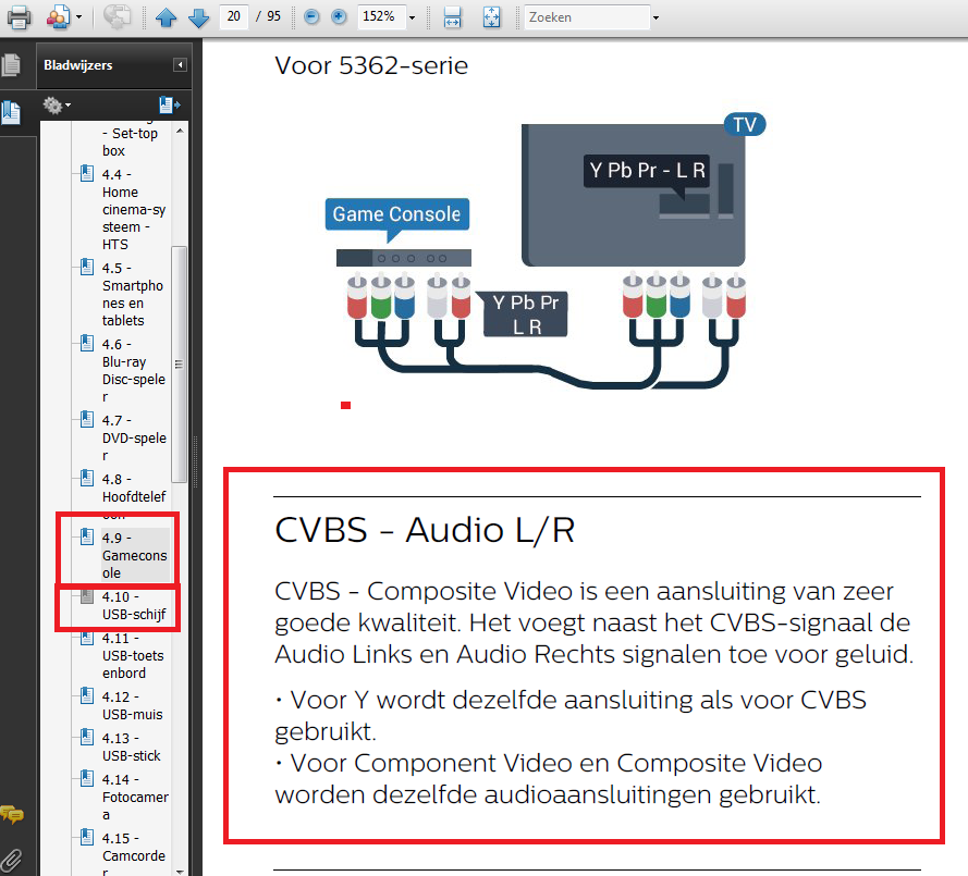

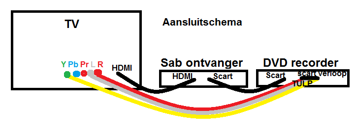

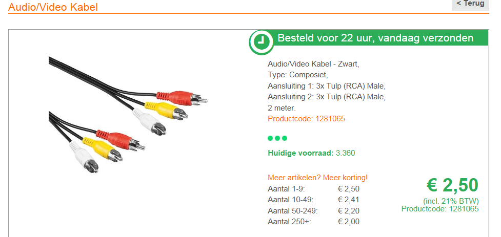

satkijker Geplaatst: 4 januari 2018 Geplaatst: 4 januari 2018 Op 2-1-2018 om 10:11 zei RicardoBelli: Goede morgen je kunt de dvd speler middels component video aansluiten als die mogelijkheid erop zit. Dat zijn 5 tulpstekkers dacht ik. Dit lijkt mij ook de simpelste en goedkoopste oplossing en zal ook een goed beeld geven. de tv en Sab ontvanger verbinden met hdmi kabel, de Sab ontvanger en dvd recorder verbinden met scart kabel, de dvd recorder en tv vebinden met scart verloop naar tulp en op de tv op de Y Pb Pr audio l+r aansluiting. Zie de handleiding punt 4,9 - 4,10 Philips-32pfs5362_12_dfu_nld.pdf Van horen zeggen of zelf uitgeprobeerd?
