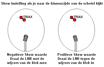

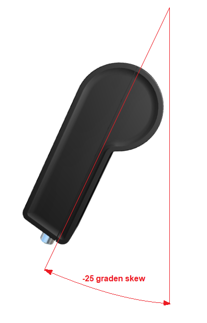

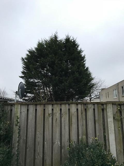

Pikkachu Geplaatst: 3 januari 2018 Geplaatst: 3 januari 2018 ik heb gister mijn schotel verplaatst in verband dat het tegen de boom was gericht nu heb ik alles goed op waterpas afgesteld skew op 21,7 graden positie is goed gericht maar krijg geen signaal ontvangst malen keer links rechts gebewogen maar geen effect lnb skew staat op 0 maar moet -25,5 hoe kan ik dit instellen kwart naar links draaien?
Sprietje Geplaatst: 3 januari 2018 Geplaatst: 3 januari 2018 Je moet de lnb met de wijzers van de klok meedraaien.
Pikkachu Geplaatst: 3 januari 2018 Auteur Geplaatst: 3 januari 2018 ok dat snap ik sprietje alleen hoeveel moet ik het om draaien moet de coax naar boven komen of lnb kop boven ik weet dat het tussen 11 uur en 12 uur moet zijn als het goed is
Pikkachu Geplaatst: 3 januari 2018 Auteur Geplaatst: 3 januari 2018 moet de skew graden afgerond worden 21,7 naar 22 of 21,5?
Sprietje Geplaatst: 3 januari 2018 Geplaatst: 3 januari 2018 Satlex geeft voor Tilburg 25,5 graden aan. Op minder dan een graad afstellen heeft geen zin dus mag je gewoon de hoek van 25 graden aanhouden die ik gegeven heb. De schotelelevatie is inderdaad 21,8 graden
Pikkachu Geplaatst: 4 januari 2018 Auteur Geplaatst: 4 januari 2018 sprietje moet de skew graden achter schotel 21.8 percies zijn of kan het ook afgerond worden naar 22 graden? hij staat net iets onder 22 het paal staat recht waterpas heb kompas gebruikt en sat finder app richting staat goed maar geen idee waar het aan ligt ik krijg geen signaal ontvangs coax is goed aangesloten op lnb en tv tv geeft aan dat sattelite kabel is aangesloten maar ik kom er niet uit waar ligt het probleem lnb heb ik ook -25 skew gedraaid

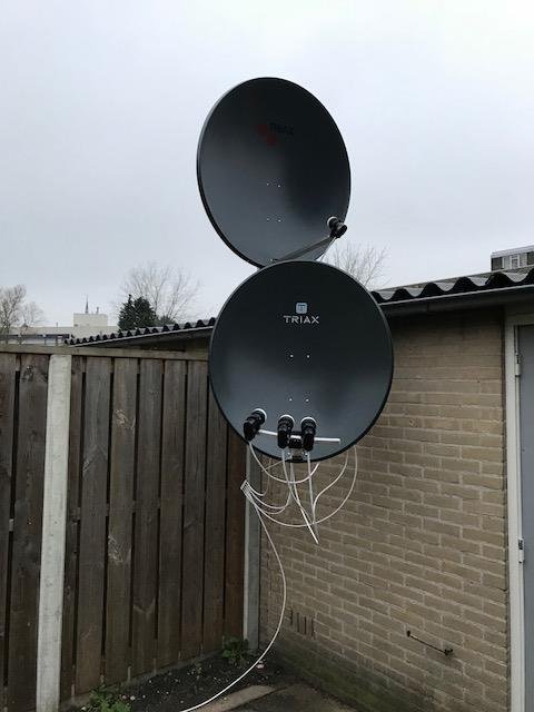

Pikkachu Geplaatst: 5 januari 2018 Auteur Geplaatst: 5 januari 2018 ik kom geen stap vooruit er is signaal sterkte van 95% maar krijg geen quality binnen 0% zoal bij turksat en astra 28.2 evulatie staat goed lnb ook er staan geen opstakels coax staat goed gedraaid in lnb en tv geen vocht of schade
a33 Geplaatst: 5 januari 2018 Geplaatst: 5 januari 2018 (aangepast) Heb je een sat-beeper of satellietvinder? Wat mij betreft is zo'n ding onontbeerlijk, om een schotel nieuw uit te richten, als je niet meteen geluk hebt om satellietsignaal te vinden. En ze kosten niet veel. Zonder satellietvinder zou ik de zon-methode gebruiken(via http://www.satellite-calculations.com/Satellite/lookangles.htm ), om in ieder geval alvast de goede azimuth te hebben. Dan hoef je alleen nog de elevatie te veranderen, om signaal te vinden. Maar dan moet de zon natuurlijk wel doorkomen, op het juiste moment. Daarom is een satbeeper veel handiger. Groet, A33 5 januari 2018 aangepast door a33 Tip: Als je reageert op een post, geef dan altijd een citaat van de (gehele) post waar je op reageert. Sommige leden kunnen namelijk hun oorspronkelijke posts achteraf nog wijzigen, en wel veel langer dan de sinds jaar en dag in de huisregels (voor alle leden) vermelde periode van 30 minuten. Dat dat inbreuk doet aan de continuïteit van de foruminhoud, en een ongelijk speelveld creëert, wordt kennelijk (helaas) niet belangrijk geacht.
Sprietje Geplaatst: 5 januari 2018 Geplaatst: 5 januari 2018 (aangepast) Begrijp ik nu dat je de Astra 28,2 wel ontvangt? Op hoeveel graden elevatie stond de schotel toen precies? Heb je de richting van de schotel nu al met Dishpointer bepaald? 5 januari 2018 aangepast door Sprietje
