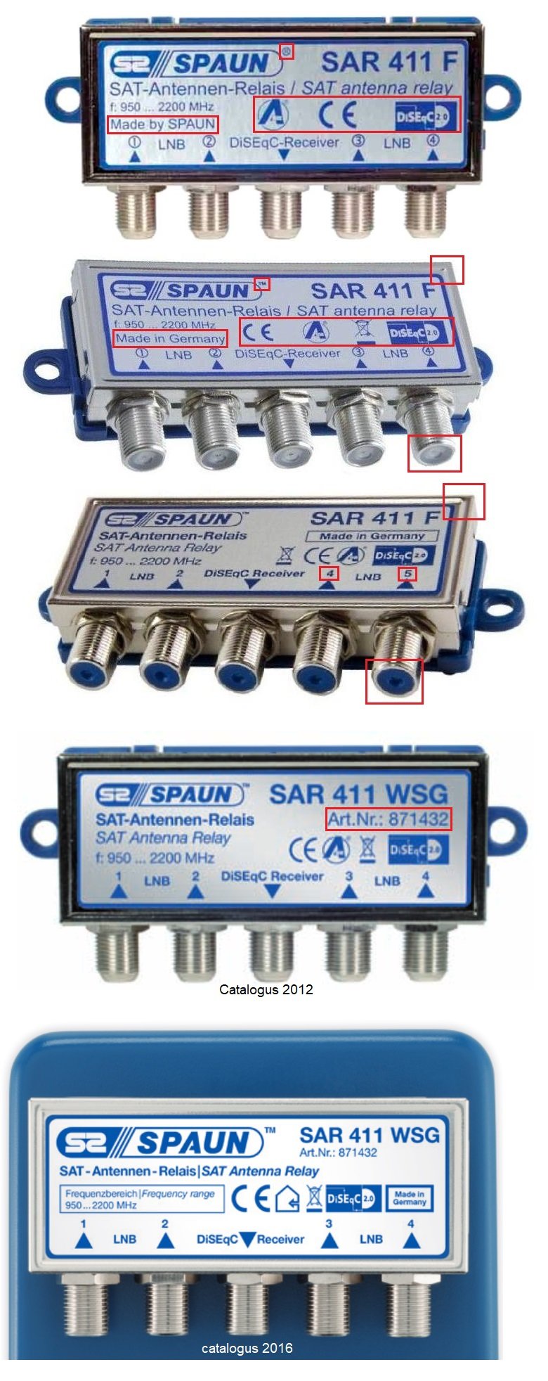

Mimisiku Geplaatst: 16 februari 2018 Geplaatst: 16 februari 2018 Let wel dat er van deze Spaun héél veel Chinese clones zijn... Afscheid….. Nog een paar maandjes te gaan…
Moderator ceesv Geplaatst: 16 februari 2018 Moderator Geplaatst: 16 februari 2018 Er zijn ook verschillende stickers in omloop die op deze switch geplakt zitten. De vraag is welke de echte Spaun is. https://www.google.de/search?q=Spaun+SAT-Antennen-Relais+SAR+411+WSG&client=firefox-b&dcr=0&source=lnms&tbm=isch&sa=X&ved=0ahUKEwjm7bjBhavZAhVKLsAKHWYbCFcQ_AUICigB&biw=1920&bih=966 Deze afbeelding komt (op dit moment) van de site van Spaun. Gaat niet bestaat niet! 65" 4-K OLED, Vu+ Duo 4K SE BT, Vu+ Solo 4K, Rebox-8500, Rebox-8000, Wavefrontier T-90, Satlook Digital NIT, Megasat HD5 Combo Gebruik je een advertentie blocker? Maak dan een uitzondering voor onze website. Zonder advertentie (inkomsten) kan deze site niet voortbestaan.

Moderator ceesv Geplaatst: 16 februari 2018 Moderator Geplaatst: 16 februari 2018 De conclusie t.a.v. de stickers is, dat Spaun vermoedelijk meerdere lay-outs gevoerd heeft. Gaat niet bestaat niet! 65" 4-K OLED, Vu+ Duo 4K SE BT, Vu+ Solo 4K, Rebox-8500, Rebox-8000, Wavefrontier T-90, Satlook Digital NIT, Megasat HD5 Combo Gebruik je een advertentie blocker? Maak dan een uitzondering voor onze website. Zonder advertentie (inkomsten) kan deze site niet voortbestaan.

Gast Geplaatst: 16 februari 2018 Geplaatst: 16 februari 2018 Inderdaad @ceesv Spaun heeft de Spaun Sar 411 F WSG met verschillende opdrukken geleverd ; weet ik uit betrouwbare bron. Ik heb zelf 2 stuks met " made in Germany ; men gebruikt(e) ook als opdruk "made by Spaun " Spaun zit erboven op ( strenge straffen ) als het om klonen zou gaan en niemand durft dat risico te nemen. De ene webshop koopt veel slimmer in, dan de andere, waardoor ook prijsverschillen ontstaan.

Gast Geplaatst: 17 februari 2018 Geplaatst: 17 februari 2018 9 uur geleden zei Sprietje: Uitvoeringen genoeg De laatste afbeelding met catalogus 2016 is in mijn bezit. 7 uur geleden zei Donkeyman: Hm, welke Spauns heb ik nu op het garagedak staan? Tja.... als je die vraag echt wilt beantwoorden , zul je toch het garagedak op moeten, want dan schept het duidelijkheid. Misschien zijn de verschillende uitvoeringen van SPAUN SAR 411 F WSG iets voor een kaartspel "mag ik van jou "
Moderator ceesv Geplaatst: 17 februari 2018 Moderator Geplaatst: 17 februari 2018 Nu nog plaatjes van de inhoud van het kastje! Gaat niet bestaat niet! 65" 4-K OLED, Vu+ Duo 4K SE BT, Vu+ Solo 4K, Rebox-8500, Rebox-8000, Wavefrontier T-90, Satlook Digital NIT, Megasat HD5 Combo Gebruik je een advertentie blocker? Maak dan een uitzondering voor onze website. Zonder advertentie (inkomsten) kan deze site niet voortbestaan.
