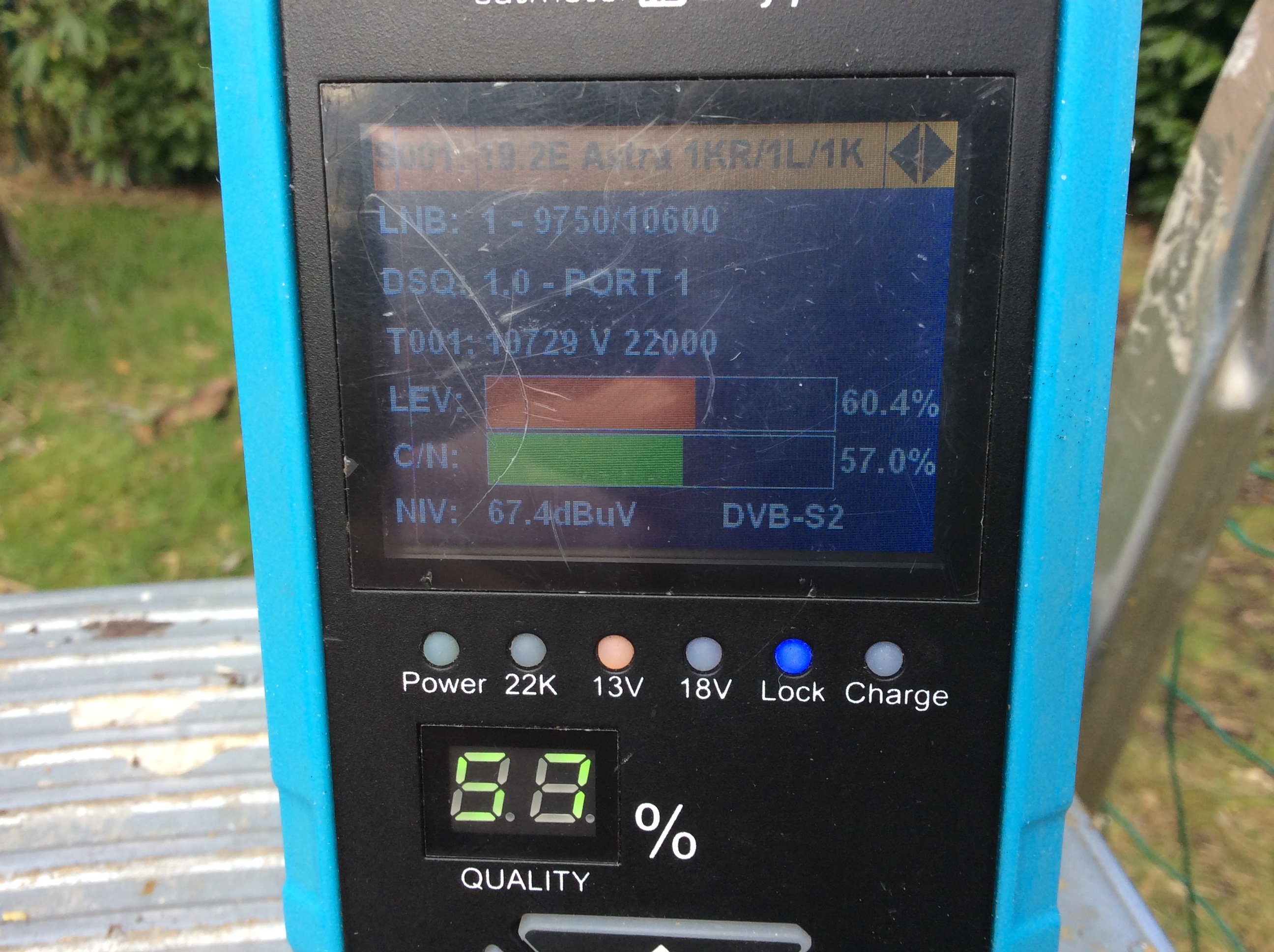

Kweenie Geplaatst: 31 maart 2018 Auteur Geplaatst: 31 maart 2018 Dit is de meting direct op de lnb. beter krijg ik hem niet?
Sprietje Geplaatst: 31 maart 2018 Geplaatst: 31 maart 2018 Op 10744H zul je wel een stuk beter signaal krijgen.
Kweenie Geplaatst: 31 maart 2018 Auteur Geplaatst: 31 maart 2018 12 minuten geleden zei Sprietje: Op 10744H zul je wel een stuk beter signaal krijgen. Ik zou niet weten hoe ik dat moet doen, ik weet heeeeeel weinig van schotels!
Sprietje Geplaatst: 31 maart 2018 Geplaatst: 31 maart 2018 Hoe heb je transponder 10729V dan ingesteld?
Kweenie Geplaatst: 31 maart 2018 Auteur Geplaatst: 31 maart 2018 24 minuten geleden zei Sprietje: Hoe heb je transponder 10729V dan ingesteld? Weet ik echt niet, waar kan je dat instellen? als het op het meetapparaat is stond dat zo ingesteld. ik weet er echt heel weinig van!
Sprietje Geplaatst: 31 maart 2018 Geplaatst: 31 maart 2018 Ik heb geen ervaring met die meter maar het moet in te stellen zijn. Kijk maar eens in de gebruiksaanwijzing eventueel op internet.
Kweenie Geplaatst: 31 maart 2018 Auteur Geplaatst: 31 maart 2018 1 uur geleden zei Sprietje: Ik heb geen ervaring met die meter maar het moet in te stellen zijn. Kijk maar eens in de gebruiksaanwijzing eventueel op internet. Ok, maar het is niet mijn meter, dus daar verander ik liever niks aan. Als ik je goed begrijp zal de meting nauwkeuriger worden. maar verder op mijn manier gaan prutsen. Meting aan de 19.2 lnb ongeveer 60% Meting aan de uitgang van de diseqc-switch op 19.2 niks nada Meting aan de uitgang van de diseqc-switch op 23,5 ongeveer 65% op de andere twee ook signaal. Volgens mij is dus de kabel van de lnb (19.2) naar de diseqc-switch stuk???? Maar als ik vervolgens de VU laat zoeken naar zenders vind hij nul zenders?.?? hij zou toch op de andere 3 satellieten iets moeten vinden?
