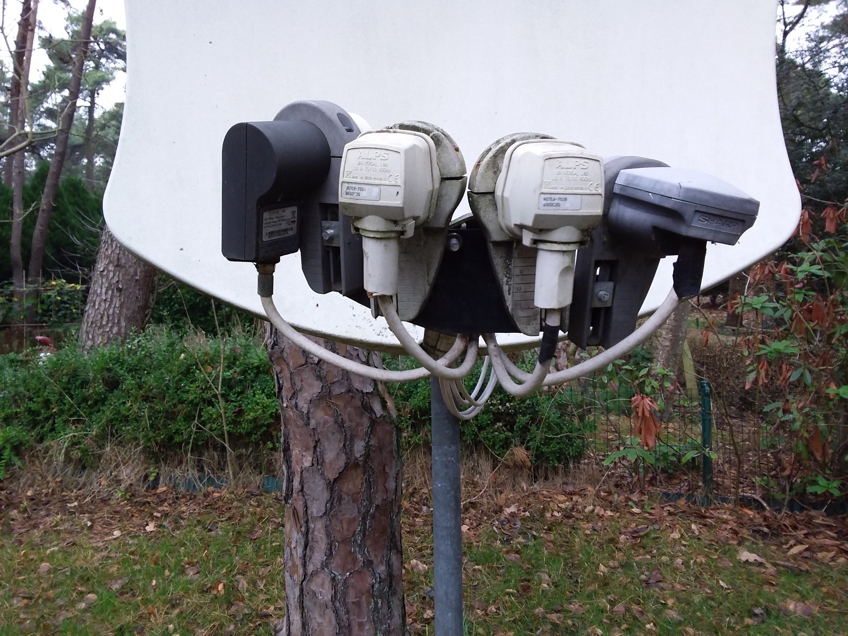

Kweenie Geplaatst: 27 december 2018 Auteur Geplaatst: 27 december 2018 Ga ik proberen! Bedankt weer. De hoogtes staan nu wel goed?
Sprietje Geplaatst: 27 december 2018 Geplaatst: 27 december 2018 (aangepast) Er van uitgaande dat de mast precies verticaal staat, staan de lnb's op een schuine lijn van 11,5 graden. 27 december 2018 aangepast door Sprietje
a33 Geplaatst: 27 december 2018 Geplaatst: 27 december 2018 En de twee LNB-houders links op de foto staan nu ook linksom-gedraaid, zo te zien. Die houders horen net zo recht te staan als de houder voor 19oost (die rechts van het midden, op de foto). In mijn beugel zitten er een paar geleide-richeltjes, waar de houder dan overheen schuift bij het afstellen van de hoogte. Groet, A33 Tip: Als je reageert op een post, geef dan altijd een citaat van de (gehele) post waar je op reageert. Sommige leden kunnen namelijk hun oorspronkelijke posts achteraf nog wijzigen, en wel veel langer dan de sinds jaar en dag in de huisregels (voor alle leden) vermelde periode van 30 minuten. Dat dat inbreuk doet aan de continuïteit van de foruminhoud, en een ongelijk speelveld creëert, wordt kennelijk (helaas) niet belangrijk geacht.

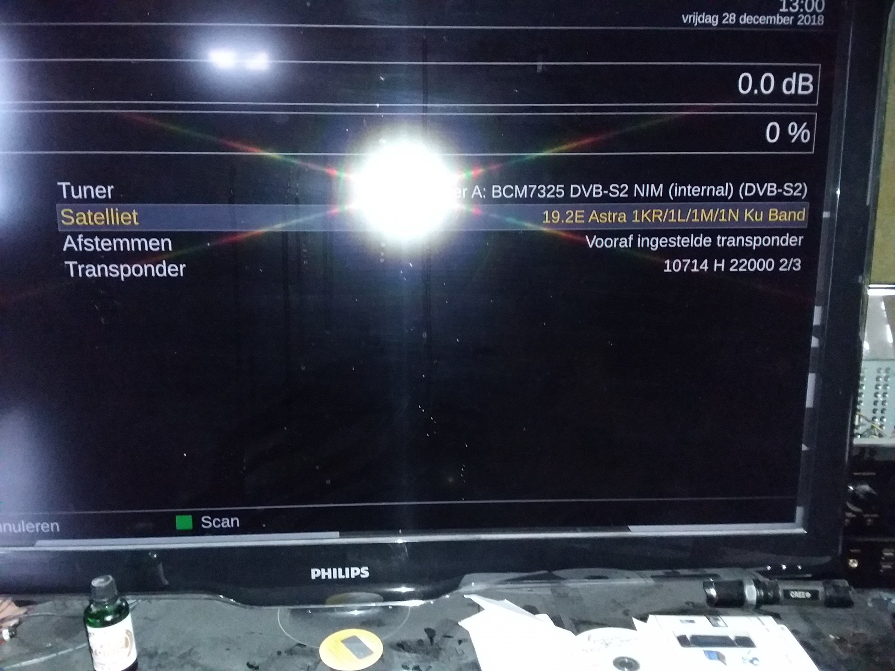

Kweenie Geplaatst: 28 december 2018 Auteur Geplaatst: 28 december 2018 Nu zou het al een stuk beter moeten zijn! (Hoop ik) Maar geen signaal (Zie scherm) Staat daar ook nog iets niet juist?
Sprietje Geplaatst: 28 december 2018 Geplaatst: 28 december 2018 Stem eerst eens af op ZDF, 11954H, DVB-S, QPSK, 27.500, 3/4
Kweenie Geplaatst: 28 december 2018 Auteur Geplaatst: 28 december 2018 7 minuten geleden zei Sprietje: Stem eerst eens af op ZDF, 11954H, DVB-S, QPSK, 27.500, 3/4 Waar staat die qpsk voor?
Sprietje Geplaatst: 28 december 2018 Geplaatst: 28 december 2018 QPSK is makkelijker te ontvangen dat 8PSK. Vandaar dat je voor het vinden van een satelliet beter een transponder kunt nemen met QPSK. QPSK = Quadrature Phase Shift Keying Modulation

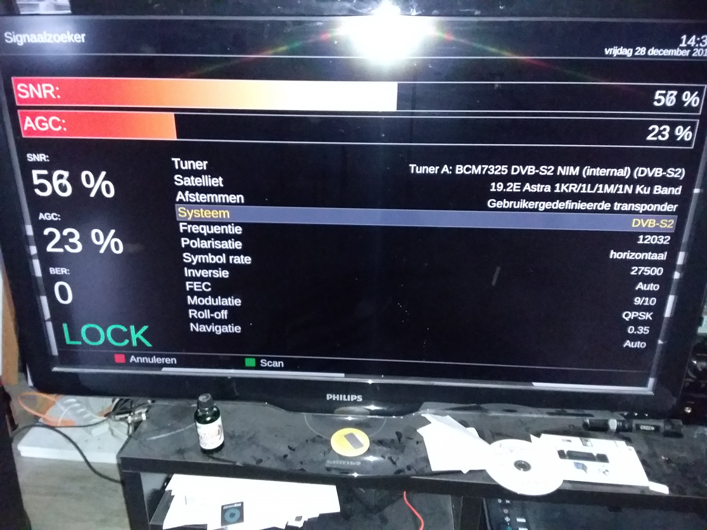

Kweenie Geplaatst: 28 december 2018 Auteur Geplaatst: 28 december 2018 Ik heb nu iets met... Als ik naar dvb-s verander geen signaal. Ook niet als ik hier de frequentie op ZDF zet
Sprietje Geplaatst: 28 december 2018 Geplaatst: 28 december 2018 Klopt, deze transponder wordt in DVB-S2 uitgezonden. Als je die op DVB-S zet, ontvang je niets. Maar je ontvangt nu toch de Astra 19,2. Stel nu de schotel eens af op maximale SNR (signaal-ruis verhouding) bij deze transponder, dan moet je de overige satellieten ook ontvangen.
