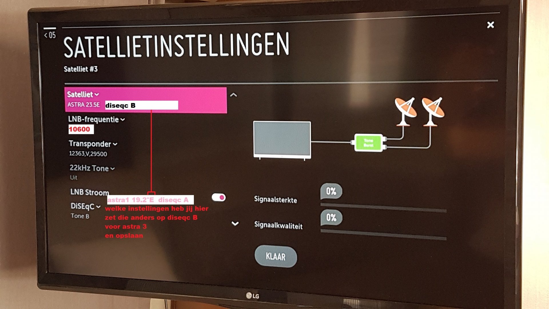

Sprietje Geplaatst: 6 mei 2018 Geplaatst: 6 mei 2018 Ik zie dat het schakelen tussen de lnb's verloopt via "Tone Burst". Waarschijnlijk kun je dat ook instellen via "Diseqc"

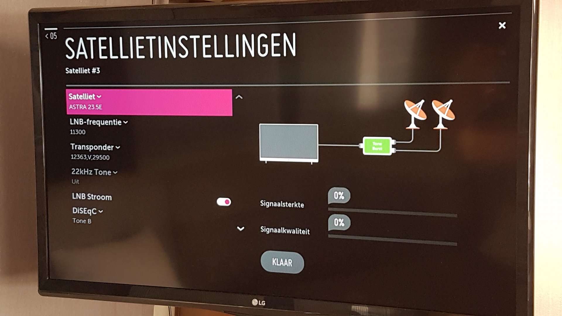

bbaardwijk Geplaatst: 6 mei 2018 Auteur Geplaatst: 6 mei 2018 (aangepast) Allen, Bedankt voor jullie reacties tot nu toe.... Ik heb vanmiddag gemeten wat het voltage is dat over de kabel komt. Dat is 0,3 V en altijd als de TV aanstaat, gemeten zoals @ceesv dat aangaf. Zowel op een kort stukje kabel, als op het uiteinde van de kabel. Er is dus op die output geen enkele reactie wanneer ik door de menu's LNB aan/uit zet. Geen enkele reactie op lnb uit/aan knopje (volgens mij heb ik de op de foto wel degelijk aan staan, maar ik heb beide standen geprobeerd). Bestaat er een mogelijkheid om zelf stroom op de lnb te zetten? En is het dan nog steeds mogelijk om te schakelen tussen de 2 satelieten? Is het eigenlijk uberhaupt nog interessant om iets met astra 1 te doen? Externe power en een simpele LNB en dan Astra 3 zou in mijn geval (camping gebruik) wellicht ook kunnen voldoen. De TV is nieuw, ik heb hem eerder wel succesvol kunnen tunen op digitenne, die tuner die doet het. Het is een smart tv, functioneert verder helemaal goed. Dus als dit niet het juiste gedrag is voor de sateliet tuner, dan is dat wel opvallend. Mijn volgende stap is een bezoek aan de lokale sateliet-winkel om de LNB te laten checken en om verder advies te krijgen. Als dit allemaal niet gaat werken, dan moet ik wellicht toch aan een externe tuner gaan denken. Jammer, maar het is niet anders. 6 mei 2018 aangepast door bbaardwijk
