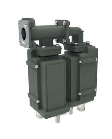

Sprietje Geplaatst: 16 mei 2018 Geplaatst: 16 mei 2018 Ja, nu snap ik wat er bedoeld wordt, zie bijlage.
Moderator ceesv Geplaatst: 16 mei 2018 Moderator Geplaatst: 16 mei 2018 Dus geen 2 koppen boven elkaar, maar een ontvanger en zender. Of dit door Dennis bedoelt wordt, hij heeft het over 2 koppen boven elkaar. Gaat niet bestaat niet! 65" 4-K OLED, Vu+ Duo 4K SE BT, Vu+ Solo 4K, Rebox-8500, Rebox-8000, Wavefrontier T-90, Satlook Digital NIT, Megasat HD5 Combo Gebruik je een advertentie blocker? Maak dan een uitzondering voor onze website. Zonder advertentie (inkomsten) kan deze site niet voortbestaan.

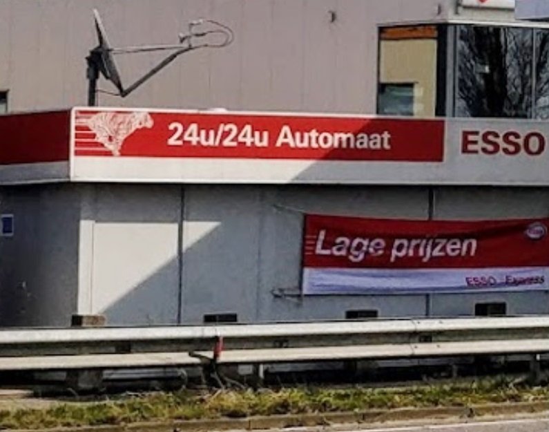

Denisdaf Geplaatst: 17 mei 2018 Auteur Geplaatst: 17 mei 2018 Neen, echt 2 items boven elkaar. Misschien de ene een ontvangst LNB en de andere inderdaad een feedhorn, Ik probeer een afb te vinden of een foto te maken. Iemand soms een mount voor een Channelmaster 120 op overschot. Ik wil namelijk mijn voordien beweegbare 120 channelmaster vast opstellen. Om zowel qua uitzicht, maar ook qua gewicht niet met die beweegbare dingen te zitten, dus op zoek naar een mount.
Denisdaf Geplaatst: 17 mei 2018 Auteur Geplaatst: 17 mei 2018 Echt duidelijk is de afb niet maar deze vond ik redelijk vlug https://www.google.be/maps/@51.1517455,4.9720068,3a,15y,352.31h,92.66t/data=!3m6!1e1!3m4!1sjrugBnBbDg4hC6MnNANObw!2e0!7i13312!8i6656 (sorry voor de mernaam vh station Iemand soms een mount voor een Channelmaster 120 op overschot. Ik wil namelijk mijn voordien beweegbare 120 channelmaster vast opstellen. Om zowel qua uitzicht, maar ook qua gewicht niet met die beweegbare dingen te zitten, dus op zoek naar een mount.
Denisdaf Geplaatst: 17 mei 2018 Auteur Geplaatst: 17 mei 2018 (aangepast) 4 uur geleden zei Denisdaf: Echt duidelijk is de afb niet maar deze vond ik redelijk vlug https://www.google.be/maps/@51.1517455,4.9720068,3a,15y,352.31h,92.66t/data=!3m6!1e1!3m4!1sjrugBnBbDg4hC6MnNANObw!2e0!7i13312!8i6656 (sorry voor de mernaam vh station Deze is iets beter, al hoewel zeker nog niet goed. Ik zoek wel nog verder naar een goede afbeelding. https://www.google.be/maps/@51.1518883,4.9723942,3a,15y,283.54h,93.9t/data=!3m6!1e1!3m4!1sdGRCFaVf5b1SevF80syZoQ!2e0!7i13312!8i6656 17 mei 2018 aangepast door Denisdaf Iemand soms een mount voor een Channelmaster 120 op overschot. Ik wil namelijk mijn voordien beweegbare 120 channelmaster vast opstellen. Om zowel qua uitzicht, maar ook qua gewicht niet met die beweegbare dingen te zitten, dus op zoek naar een mount.
a33 Geplaatst: 17 mei 2018 Geplaatst: 17 mei 2018 Dat ziet er toch ongeveer net zo uit als de afbeelding van Sprietje? Tip: Als je reageert op een post, geef dan altijd een citaat van de (gehele) post waar je op reageert. Sommige leden kunnen namelijk hun oorspronkelijke posts achteraf nog wijzigen, en wel veel langer dan de sinds jaar en dag in de huisregels (voor alle leden) vermelde periode van 30 minuten. Dat dat inbreuk doet aan de continuïteit van de foruminhoud, en een ongelijk speelveld creëert, wordt kennelijk (helaas) niet belangrijk geacht.
Denisdaf Geplaatst: 17 mei 2018 Auteur Geplaatst: 17 mei 2018 45 minuten geleden zei a33: Dat ziet er toch ongeveer net zo uit als de afbeelding van Sprietje? Niet echt, maar ik ga proberen een echt duidelijke afb te zoeken. We komen er op terug. Iemand soms een mount voor een Channelmaster 120 op overschot. Ik wil namelijk mijn voordien beweegbare 120 channelmaster vast opstellen. Om zowel qua uitzicht, maar ook qua gewicht niet met die beweegbare dingen te zitten, dus op zoek naar een mount.
Sprietje Geplaatst: 17 mei 2018 Geplaatst: 17 mei 2018 Gewoon een enkele feedhorn met een ontvangstkop en een uitzendkop.
