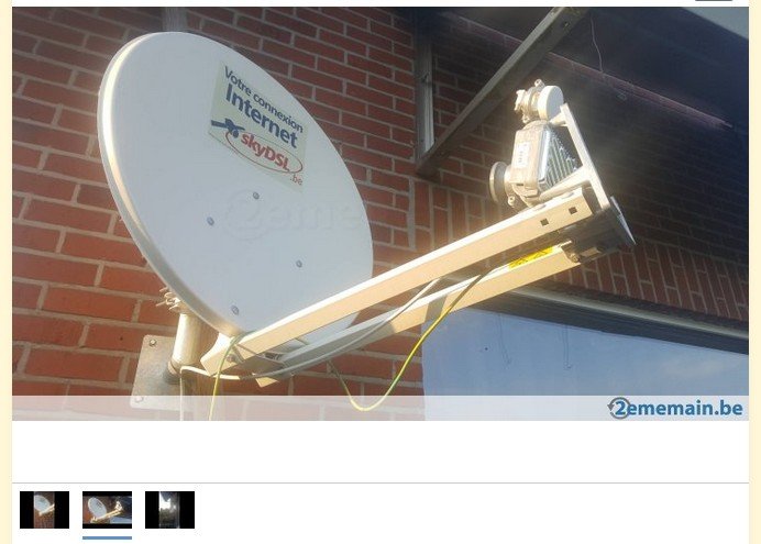

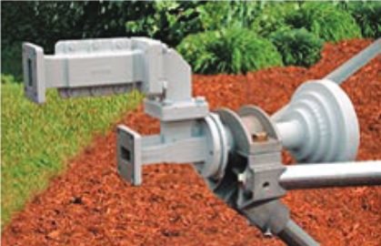

luisteraar Geplaatst: 17 mei 2018 Geplaatst: 17 mei 2018 De twee laatste foto's zijn schillende systemen. Bij de tankstations komt het signaal binnen via 1 feedhorn daarna komt een ronde golfpijp . De ronde golfpijp kan het verticale en horizontale component door geven. Dan komt een splitter het horizontale component en vertikale componen komt in twee golfpijpen die niet rond zijn zodat maar 1 polarisatie component doorgeven wordt. Aan de twee uiteinden kan je verschillen componenten monteren een ontvangst lnb of een uplink zender.
Denisdaf Geplaatst: 17 mei 2018 Auteur Geplaatst: 17 mei 2018 (aangepast) Foto van Sprietje: Deze is echt in de buurt, dus wat ik zag zal misschien een kleine variatie zijn, dus we zijn er. Dan is dus mijn vraag zou ik op deze manier maar dan met 2 ontvangst LNB's boven elkaar signaal kunnen ontvangen? Bv door de bovenste hetzij een langere uitvoering te nemen zodat kabels elkaar of de LNB niet storen of zelfs door de bovenste LNB onderste boven te zetten? Reden??? Geen reden gewoon nieuwsgierig. 17 mei 2018 aangepast door Denisdaf Iemand soms een mount voor een Channelmaster 120 op overschot. Ik wil namelijk mijn voordien beweegbare 120 channelmaster vast opstellen. Om zowel qua uitzicht, maar ook qua gewicht niet met die beweegbare dingen te zitten, dus op zoek naar een mount.
luisteraar Geplaatst: 17 mei 2018 Geplaatst: 17 mei 2018 4 minuten geleden zei Denisdaf: zou ik op deze manier maar dan met 2 ontvangst LNB's boven elkaar signaal kunnen ontvangen? Nee je kan geen lnb's boven elkaar zetten. De schotel heeft 1 focus en die komt in 1 feedhorn. Tegenwoordig zijn de lnb's zo dat die 4 ontvangers hebben en meerdere uitgangen dus de noodzaak bestaat ook niet meer.
Denisdaf Geplaatst: 17 mei 2018 Auteur Geplaatst: 17 mei 2018 2 minuten geleden zei luisteraar: Tegenwoordig zijn de lnb's zo dat die 4 ontvangers hebben en meerdere uitgangen dus de noodzaak bestaat ook niet meer. OK, Dat laatste weet ik geen probleem, was gewoon een kwestie van ?????????????????????????????? Iemand soms een mount voor een Channelmaster 120 op overschot. Ik wil namelijk mijn voordien beweegbare 120 channelmaster vast opstellen. Om zowel qua uitzicht, maar ook qua gewicht niet met die beweegbare dingen te zitten, dus op zoek naar een mount.

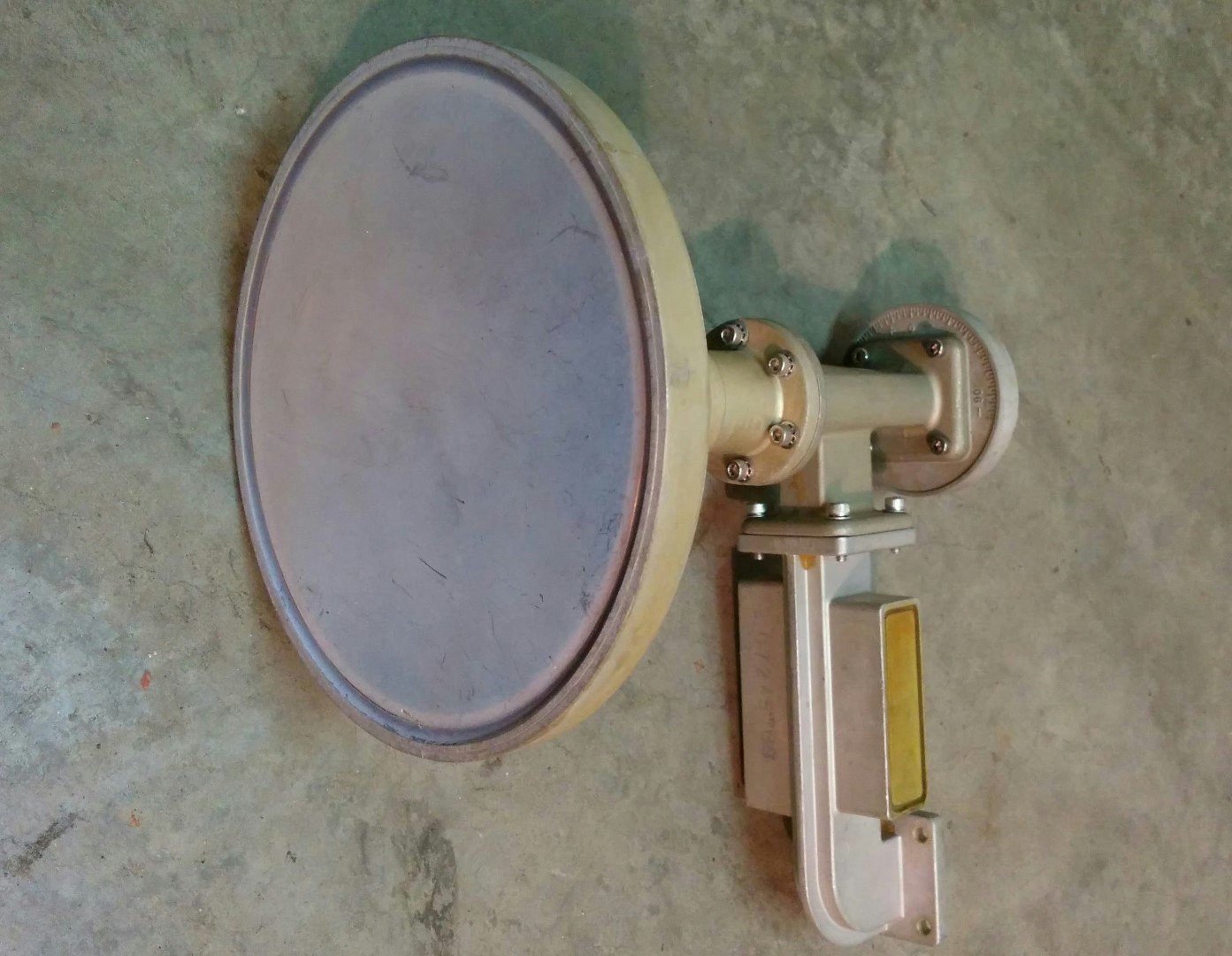

RimaNTSS Geplaatst: 17 mei 2018 Geplaatst: 17 mei 2018 Ik heb een gloednieuwe Prodelin 1m antenne-systeem. En deze feedhorn kwam in een set.
Sprietje Geplaatst: 17 mei 2018 Geplaatst: 17 mei 2018 luisteraar schreef:De ronde golfpijp kan het verticale en horizontale component door geven. Dan komt een splitter het horizontale component en vertikale componen komt in twee golfpijpen die niet rond zijn zodat maar 1 polarisatie component doorgeven wordt. Hier een afbeelding wat hij precies bedoeld en dat is ook op de foto van RimaNTSS te zien.
