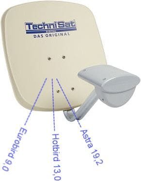

Sprietje Geplaatst: 25 juli 2018 Geplaatst: 25 juli 2018 (aangepast) Dat gaat niet echt lukken maar er is een veel betere oplossing. Precies dezelfde schotel zoals je nu hebt, de Multitenne, bestaat er ook voor de ontvangst van de 9e, 13e en 19,2e. Hij heet dan de Tritenne. Deze wordt niet meer gemaakt maar is hier en daar nog wel te koop. Ik zie hem in Duitsland nog staan (nieuw) en kost dan €169,90. Als je schotel verder nog goed is, hoef je alleen de kop maar om te wisselen en die zit maar met 1 bout vast. Tritenne .pdf 25 juli 2018 aangepast door Sprietje

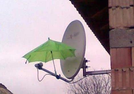

Gerard 76 Geplaatst: 30 juli 2018 Geplaatst: 30 juli 2018 Op 25-7-2018 om 12:05 zei Sprietje: Is gewoon een frietbakje. Wel een flinke bak met friet dan 😅
Anoniem Geplaatst: 6 augustus 2018 Geplaatst: 6 augustus 2018 Waarom leveren ze standaard geen lnb''s met regenbakje? Wel zo makkelijk.
Sprietje Geplaatst: 6 augustus 2018 Geplaatst: 6 augustus 2018 Tja, dan geef je toe dat die lnb's bijna niet in de regen te gebruiken zijn. Je gaat de kwaliteit van je eigen producten toch niet omlaag halen? Zolang er geen regendruppels op zitten, presteren ze uitstekend.
Anoniem Geplaatst: 6 augustus 2018 Geplaatst: 6 augustus 2018 (aangepast) Zo bedoelde ik dat dus niet, ik had kunnen vragen om een schotel met paraplu. Het gaat erom dat op die manier toch wat kleinere schotels gebruikt kunnen worden tijdens mindere omstandigheden, want op 23.5 heb je tegenwoordig al heel gauw een wat grotere schotel nodig tijdens een regenbui. Komt niet door slechtere lnb''s of te kleine schotels maar door het belabberde signaal van cds. 6 augustus 2018 aangepast door kiekiek
Moderator ceesv Geplaatst: 6 augustus 2018 Moderator Geplaatst: 6 augustus 2018 Met dat signaal is niets mis, daar zorgt Astra wel voor. Het RF vermogen van de transponder is op specs. Alleen de gekozen parameters vragen een hogere signaalsterkte, lees grotere schotel voor voldoende regenreserve. Gaat niet bestaat niet! 65" 4-K OLED, Vu+ Duo 4K SE BT, Vu+ Solo 4K, Rebox-8500, Rebox-8000, Wavefrontier T-90, Satlook Digital NIT, Megasat HD5 Combo Gebruik je een advertentie blocker? Maak dan een uitzondering voor onze website. Zonder advertentie (inkomsten) kan deze site niet voortbestaan.
Anoniem Geplaatst: 7 augustus 2018 Geplaatst: 7 augustus 2018 Dat laatste is toch op te lossen door een cd lnb met paraplu op een kleinere schotel? Een grotere schotel is natuurlijk te doen, maar als het tegelijkertijd wat harder gaat waaien valt het signaal via die grotere schotel toch ook weg.
Sprietje Geplaatst: 7 augustus 2018 Geplaatst: 7 augustus 2018 Kiekiek schreef: Zo bedoelde ik dat dus niet, ik had kunnen vragen om een schotel met paraplu. Nu snap ik wat je bedoeld.

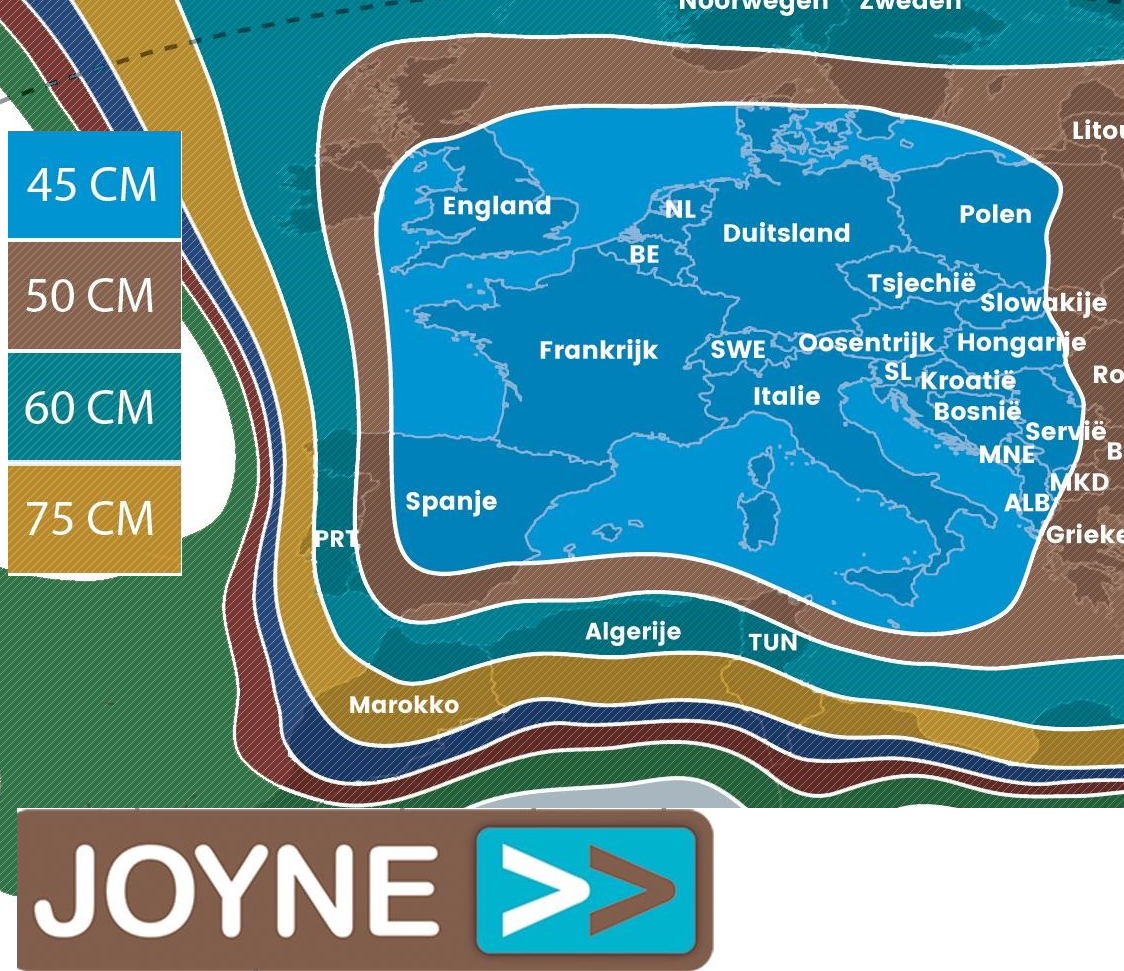

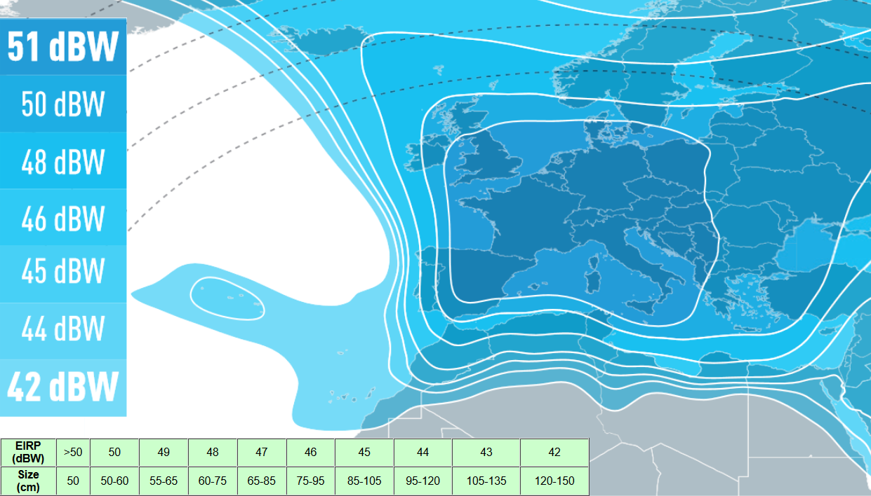

Sprietje Geplaatst: 14 augustus 2018 Geplaatst: 14 augustus 2018 Beste aknot Voor de Astra 19,2 heb je in Benidorm een veldsterkte van 51dBw voor alle beams. Voor de Hotbird heb je in Benidorm een veldsterkte van 51dBw. Voor de Eutelsat 9B heb je in Benidorm een veldsterkte van 50dBw. Voor de Astra 19,2 en 23,5 gaat het net hoewel je bepaalde zenders van de Hotbird niet kan ontvangen. Vooral het signaal van de Eutelsat 9B is erg krap. Zelfs Joyne geeft op hun footprint aan een schotel van 45cm nodig te hebben tot Tarragona onder Barcelona en dan bedoelen ze met een B&R schotel met Inverto Black Ultra, een set die uitstekende prestaties weg zet. Ik durf het echt niet aan je de Tritenne te adviseren. Het risico dat je toch problemen met de ontvangst hebt is te groot en goedkoop is de schotel zeker ook niet. Met een Selfsat H50D van 515x515mm heb je voldoende signaal. Dat is dan ook de antenne die ik je adviseer. Bovendien ziet die er niet als een schotel uit zodat je ook minder makkelijk in eventuele problemen komt met het plaatsen. Tja, helaas dan geen extra satellieten maar op de 9 oost zitten behalve de zenders van Joyne ook nog redelijk wat vrij te ontvangen zenders. Ik zie de Selfsat H50D met 1 aansluiting bij een paar winkels in Nederland te koop staan voor €139,-, met 2 aansluitingen €20,- meer.
