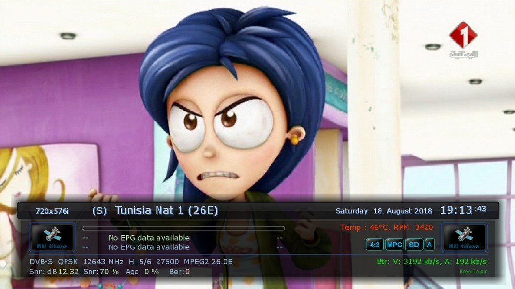

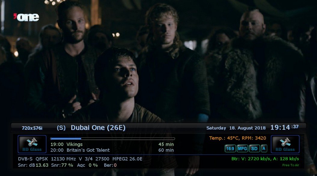

MeneerM Geplaatst: 18 augustus 2018 Geplaatst: 18 augustus 2018 Hmmm, ik woon helaas niet in een huis met grote tuin, kan geen grote schotel kwijt. Is het een goed resultaat dat ik met een 80cm schotel de dubai ts met o.a dubai one etc prima ontvang op badr 26 graden oost? snr 6db. Ik heb trouwens opgemerkt dat als ik de boel tune op deze zwakke transponder dat dan de transponder met tunesie 1 etc slechter wordt en anders-om uiteraard ook. Heeft iemand hier een verklaring voor? verstoring door de astra's die er naast hangen misschien
RimaNTSS Geplaatst: 18 augustus 2018 Geplaatst: 18 augustus 2018 Zijn die twee kanalen die u spreken over? Ze zijn in verschillende polarisatie en receptie stukjes binnen LNB misschien niet loodrecht. Probeer om LNB om maximum ontvangst op beide polarisaties scheef.
Alex1970 Geplaatst: 18 augustus 2018 Auteur Geplaatst: 18 augustus 2018 Ik heb op Badr hetzelfde gemerkt. Stel je de motor voor de ene transponder maximaal, kan je dat voor een andere transponder (beide op Badr 4) weer doen. Snap daar ook niks van. Weet ook niet of dat verschillende polarisaties waren. Huidige opstelling kan 26°E niet zien. Om op de eerste vraag terug te komen: Badr 4 is niet out-of-footprint in Nederland, maar het is toch wel een goede prestatie met 80cm! Dreambox DM920: 2x Triple tuner (2x DVB-S2X multistream + DVB-C/T2) OpenPLi 9 Xtrend ET10000: 1x DVB-S2, 2x DVB-C/T2, IPTV OpenPLi 9 VU+ Duo / Dreambox DM800 / TBS 5925 Channel Master 180cm offset: 39.0°E-37.6°W, Channel Master 120cm offset: 23.5°E-8°W SAB 97 schotel 45.1°E-60°E, 80cm vast: 28.2°E/23.5°E/19.2°E/13°E | DVB-T/DAB: VHFIII/UHF combi-antenne op zolder.
