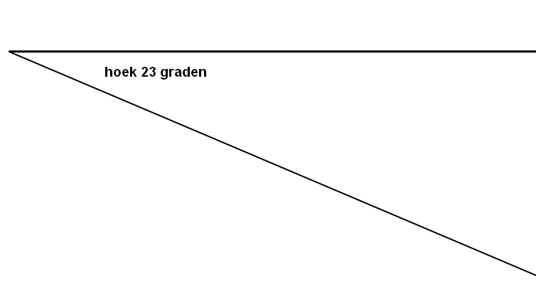

Sprietje Geplaatst: 1 januari 2019 Geplaatst: 1 januari 2019 Beste Jetje Het probleem wat je beschrijft, komt me totaal onbekend voor. Ook mijn enige gedachte zou zijn dat de duo-lnb niet in orde zou zijn maar ja, als beide duo-lnb's hetzelfde probleem hebben, moet het wat anders zijn. Het zijn waarschijnlijk gewoon Canal Digitaal duo-lnb's, die hebben 4 aansluitingen. Misschien is het probleem dat je signaal te zwak wordt als je 2 ontvangers gebruikt. Staat de duo-lnb wel juist afgesteld? De kop van de Astra 23,5 moet in de klem staan en de duo-lnb moet precies 23° schuin gezet worden, de vrijhangende kop van de Astra 19,2 lager. Gebruik daarvoor bijgevoegde hoek.

Jetje Geplaatst: 1 januari 2019 Auteur Geplaatst: 1 januari 2019 Hoi Sprietje ja die gebruik ik ga de hele installatie opnieuw afstellen en neem voor de zekerheid een nieuwe lnb met twee aansluitingen mee. Hoop alleen dat ik aan de hoek van 23 graden kan komen de laatste afstellingen welke ik van jou heb gekregen kwam ik niet verder dan 21 graden de 19,2 hoorn kwam stijf tegen de houder aan (misschien een beetje uit vijlen zodat ik aan de 23 graden komen) Nogmaals bedankt voor het advies Groet Jetje
