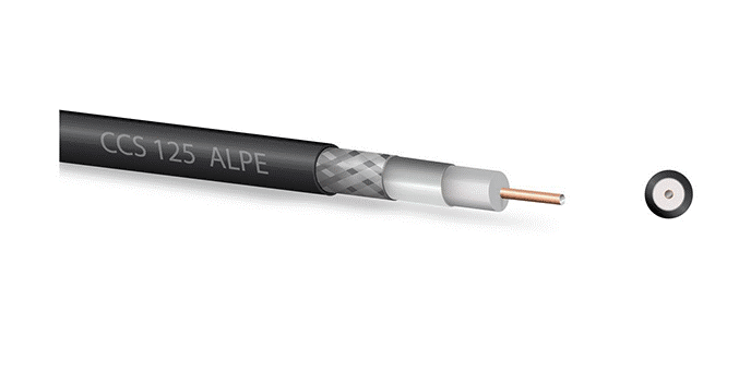

Sprietje Geplaatst: 30 januari 2019 Geplaatst: 30 januari 2019 Geen opdruk? Dat voorspelt niet veel goeds want ook zwarte coax heeft meestal een opdruk. Heb je nog een stukje van die coax liggen? Maak dan eens 2 cm middenader bloot, knip dat af en kijk of het aan een magneet blijft plakken. Zo ja, dan is het CCS-coax met een ijzeren middenader. Die heeft te veel elektrische weerstand en geeft dan een te hoge spanningsval door de stroom die de rotor en lnb trekt.
BaronVanLunteren Geplaatst: 30 januari 2019 Auteur Geplaatst: 30 januari 2019 (aangepast) 39 minuten geleden zei Sprietje: Geen opdruk? Dat voorspelt niet veel goeds want ook zwarte coax heeft meestal een opdruk. Heb je nog een stukje van die coax liggen? Maak dan eens 2 cm middenader bloot, knip dat af en kijk of het aan een magneet blijft plakken. Zo ja, dan is het CCS-coax met een ijzeren middenader. Die heeft te veel elektrische weerstand en geeft dan een te hoge spanningsval door de stroom die de rotor en lnb trekt. Zie foto https://photos.app.goo.gl/UusM29KgcUDF1z5P8 voor de kabel. Hij heeft een koperen ader en is absoluut niet magnetisch. Overigens branden de controlelampjes op de rotor keurig en is de motor ook met de knoppen op de rotor te bedienen, ook in het geval dat de signalen van de VU+ niet doorkomen. 30 januari 2019 aangepast door BaronVanLunteren
Sprietje Geplaatst: 30 januari 2019 Geplaatst: 30 januari 2019 Bedankt voor de foto. De buitenmantel is in ieder geval van koper en dat geeft al een stuk minder weerstand dan aluminium wat tegenwoordig vaak gebruikt wordt. De binnenader heeft een mooie koperkleur maar dat heeft CCS-coax ook want ze doen een laagje van 0,02mm koper over de ijzeren kern maar goed als jij met een magneetje hebt gecontroleerd dat de middenader niet magnetisch is, dan is die van koper. Wat me wel op valt is dat de binnenisolatie (dielectriucum) van massief PE is en niet van PU-schuim. Dat wordt niet veel meer gebruikt maar dat heeft geen invloed op spanningsverlies. Het ziet er dus uit dat je probleem niet door die 35 meter coaxlengte komt. Op het moment dat je kiest voor een zender op een andere satelliet, die horizontaal gepolariseerd is, wordt de voedingsspanning 18volt. Dan is de motor sterker dan als je kiest voor een zender die verticaal gepolariseerd is want dan wordt de voedingsspanning maar 13volt en heeft je rotor minder kracht. Hij draait dan ook langzamer. Dat merk je en kun je ook horen. Een en ander hangt natuurlijk ook af van het gewicht van je schotel en hoe ver de schotel zich van de rotoras bevindt en ook hoe ver de schotel verdraaid is vanuit zijn middenpositie gezien. De middenpositie zal ergens in de buurt van 5° oost liggen.
