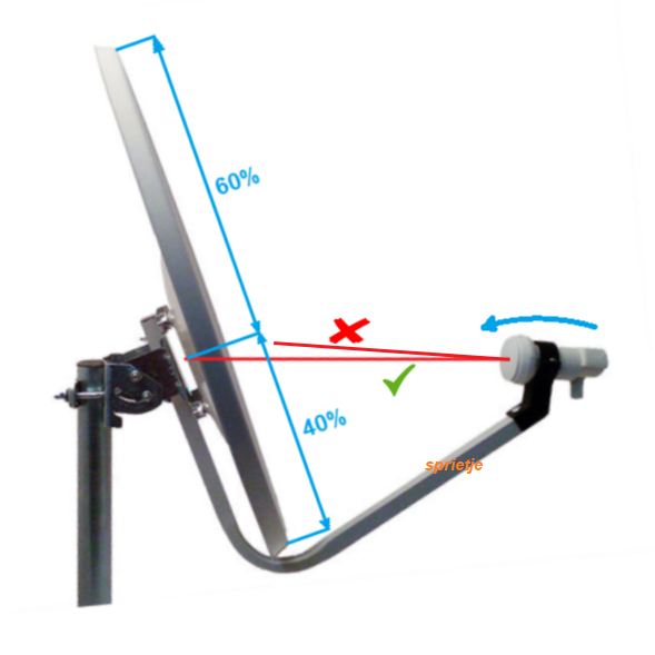

Sprietje Geplaatst: 7 februari 2019 Geplaatst: 7 februari 2019 (aangepast) Op zich heeft een grotere schotel natuurlijk meer signaalreserve dus om nu meteen te beslissen om een kleinere schotel te nemen is wat voorbarig. Je kunt ook een passende duo-lnb nemen. Zo te zien gebruik je maar 1 aansluiting. Het is dan wel erg duur om een duo-lnb te nemen met 4 aansluitingen. Als je aan 1 aansluiting genoeg hebt, zijn er ook passende duo-lnb's maar ik wil eerst wel eens een foto zien hoe je die lnb nu bevestigd hebt. Doordat het niet paste, is er nu wat veranderd waardoor de duo-lnb veel te hoog tegen de schotel kijkt. De koppen moeten op 40% van de hoogte tegen de schotel kijken, 50% is het maximum. Dus als het kan een foto van boven de duo-lnb genomen en een van opzij. Tja, die lui die je geholpen hebben weten net zo veel van schotels als een koe van spruiten plukken. 7 februari 2019 aangepast door Sprietje

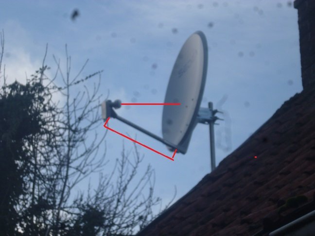

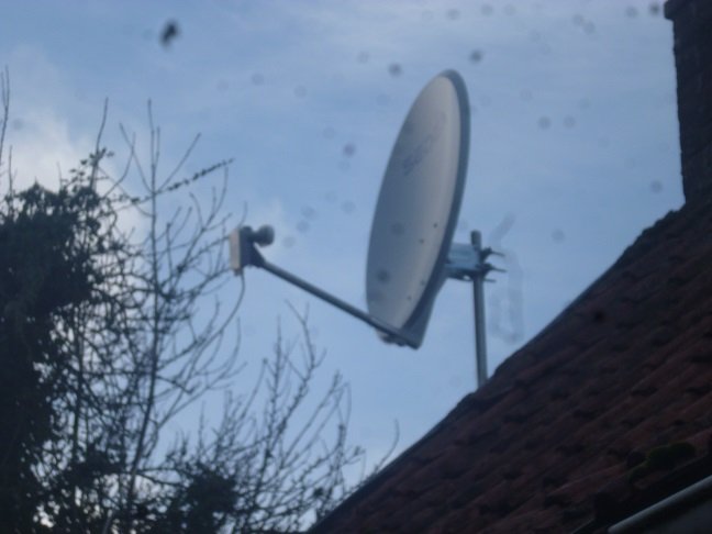

Antoinette Geplaatst: 7 februari 2019 Auteur Geplaatst: 7 februari 2019 Zo kijkt de kop momenteel tegen de schotel, lijkt mij idd meer 50% dan 40% te zijn. Ik kan nu even niet het dak op want het regent en waait hier hard momenteel. Maar ik begrijp dus uit jouw eerder reactie dat dit sowieso een verkeerde schotel is die ze me verkocht hebben, en daarbij hebben ze moeten slijpen in de houder om een skew van 16 gr. te bekomen. Dus deze mag er ook weer af dan. Ik rij morgen wel naar Belgie en koop een andere schotel, eentje die geschikt is voor TV Vlaanderen (dat is toch het zelfde als CD Nederland?) en ik zal gelijk ook nieuwe kabel kopen. En een steviger muurbeugel misschien ook, want ik zie dat wat ze gemaakt hebben beweegt in de wind. Als ik op de site kijk hebben ze allen die 60x64 voorradig. Ik zal de situatie daar morgen nog eens uitleggen.
Sprietje Geplaatst: 7 februari 2019 Geplaatst: 7 februari 2019 Als je deze wazige foto zo bekijkt, dan zou het wel mee vallen met te hoog tegen de schotel kijken maar wat zeker niet goed is, is dat de duo-lnb te dicht naar de schotel staat. De koppen moeten normaal ongeveer 5-6mm vrij staan van de lnb-klem.
Antoinette Geplaatst: 7 februari 2019 Auteur Geplaatst: 7 februari 2019 Hoe zit het dan met deze afstanden? Wat zijn de correcte waarden? Hamvraag is nu of het loont om naar Belgie te rijden voor een TV Vlaanderen schotel en nieuwe kabels, of door te gaan met deze Franse schotel?
