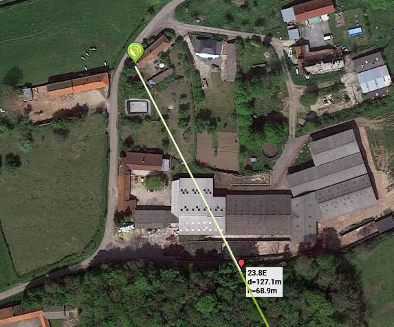

Antoinette Geplaatst: 4 februari 2019 Auteur Geplaatst: 4 februari 2019 Ik heb overal wel beeld, maar onderzijde geblokt en bevriezend beeld. Zijn maar een paar (saaie) zenders die het wel redelijk doen. Zoals de schotel nu staat is het beste wat ik eruit kan krijgen. Ik begin nu toch te vrezen voor wat bomen, al staan die wel 100 meter ver. En de sateliet hangt toch in de lucht, niet vlak boven de grond? Ik zal morgen maar weer het dak opgaan en de lnb van kant wisselen, de 19,2 in de houder en de boel dan weer oprichten op de Astra 1, kijken of het dan ook de 3 meepakt. Net nog eens nagekeken op de kaart; op meer dan 100 meter staat bomen van 70 meter hoog. Zit ik dan ook nog wel wat dieper in de de ravijn, dat zal ook niet meehelpen natuurlijk.
Sprietje Geplaatst: 4 februari 2019 Geplaatst: 4 februari 2019 Ja Antoinette, je kunt als je dat graag wilt nog dagen met die schotel liggen klooien maar als je nu je adres of coördinaten eens even aan me op geeft zoals ik gevraagd heb, dan kun je je die moeite waarschijnlijk allemaal besparen. Ik kan me niet voorstellen dat bomen op een afstand van 127 meter ontvangstproblemen geven.
Moderator ceesv Geplaatst: 4 februari 2019 Moderator Geplaatst: 4 februari 2019 55 minuten geleden zei Antoinette: Ik heb overal wel beeld, maar onderzijde geblokt en bevriezend beeld. Zijn maar een paar (saaie) zenders die het wel redelijk doen. Het zou helpen, wanneer je kunt aangeven of een van die zenders die niet blokt bijvoorbeeld TV Drenthe is. Dan hoef je misschien het dak niet op. Verder wat Sprietje zegt, bomen op 100 meter afstand zijn geen probleem voor de ontvangst. Gaat niet bestaat niet! 65" 4-K OLED, Vu+ Duo 4K SE BT, Vu+ Solo 4K, Rebox-8500, Rebox-8000, Wavefrontier T-90, Satlook Digital NIT, Megasat HD5 Combo Gebruik je een advertentie blocker? Maak dan een uitzondering voor onze website. Zonder advertentie (inkomsten) kan deze site niet voortbestaan.
Antoinette Geplaatst: 4 februari 2019 Auteur Geplaatst: 4 februari 2019 TV Drenthe is ook heel slecht. Sorry voor de late reactie
Mojo Geplaatst: 4 februari 2019 Geplaatst: 4 februari 2019 4 uur geleden zei Sprietje: Ik kan me niet voorstellen dat bomen op een afstand van 127 meter ontvangstproblemen geven. 4 uur geleden zei ceesv: Verder wat Sprietje zegt, bomen op 100 meter afstand zijn geen probleem voor de ontvangst. 4 uur geleden zei Antoinette: op meer dan 100 meter staat bomen van 70 meter hoog De bomen zijn wel 70meter hoog You know when you've been shagged. I like receivers who give me pleasure.
Moderator ceesv Geplaatst: 4 februari 2019 Moderator Geplaatst: 4 februari 2019 Dan staan die bomen op een heuvel, en woont TS in een dal. Ik denk dat dishpointer verkeerd wordt geïnterpreteerd, de 68,9 meter geeft de hoogte van de beam boven de aarde aan, op 127 meter afstand van de schotel. Bomen van 70 meter hoog in Noord Frankrijk ben ik nog niet tegen gekomen. De hoogste boom in Frankrijk staat in de Loire, een Douglasspar van slechts 66,60 m Dus zelfs wanneer die boom in de signaalweg zou staan, is die nog 2,30 meter te laag. https://www.monumentaltrees.com/nl/fra/loire/renaison/7293_retenuedeaunonloindubarragedechartrain/ Gaat niet bestaat niet! 65" 4-K OLED, Vu+ Duo 4K SE BT, Vu+ Solo 4K, Rebox-8500, Rebox-8000, Wavefrontier T-90, Satlook Digital NIT, Megasat HD5 Combo Gebruik je een advertentie blocker? Maak dan een uitzondering voor onze website. Zonder advertentie (inkomsten) kan deze site niet voortbestaan.
luisteraar Geplaatst: 4 februari 2019 Geplaatst: 4 februari 2019 3 minuten geleden zei ceesv: Bomen van 70 meter hoog in Noord Frankrijk ben ik nog niet tegen gekomen. niet goed gezocht mij meetkunde is niet meer zo goed op 100 meter denk ik dat de bomen 300 meter hoog moeten zijn om last te hebben.
Moderator ceesv Geplaatst: 4 februari 2019 Moderator Geplaatst: 4 februari 2019 In Parijs mag een boom op 100 eter afstand maximaal 59,3 meter hoog zijn om niet in het signaalpad van Astra 3 te staan. Elevatie is in Parijs 30,3 graden. (Ik laat het Fresnell effect even buiten beschouwing) En dat je niet goed in meetkunde bent zijn jou eigen woorden. Gaat niet bestaat niet! 65" 4-K OLED, Vu+ Duo 4K SE BT, Vu+ Solo 4K, Rebox-8500, Rebox-8000, Wavefrontier T-90, Satlook Digital NIT, Megasat HD5 Combo Gebruik je een advertentie blocker? Maak dan een uitzondering voor onze website. Zonder advertentie (inkomsten) kan deze site niet voortbestaan.
