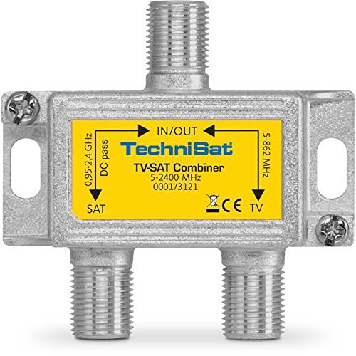

HG5812 Geplaatst: 17 februari 2019 Geplaatst: 17 februari 2019 Hallo. Je zou een splitter/combiner kunnen gebruiken. Bij mij werkt dat prima met sat/dvb-t2 over één kabel.
Sprietje Geplaatst: 17 februari 2019 Geplaatst: 17 februari 2019 (aangepast) Beste pollegazon Ja, dat is heel goed mogelijk op te lossen. Mijn eerste vraag is echter, heeft hij coaxkabel gebrukt die ook geschikt is voor satelliet tv? Zou je me eens precies aan kunnen geven welke coax hij gebruikt heeft. Geef eventueel op wat er om de paar decimeter op de kabel gedrukt staat. Je kunt de signalen van kabel en satelliet combineren met een diplexer. Je moet echter wel bedenken dat als jij vanaf verschillende plaatsen (woonkamer, slaapkamer enz.) satelliet-tv wilt bekijken, je ook meerdere aansluitingen op je schotel moet hebben en ook meerdere diplexers moet hebben. In de diverse kamers zul je een aansluitdoos moeten hebben met satelliet, kabel tv en radio, zie bijlage. Wil je bijv. in de woonkamer behalve satelliet-tv kijken ook nog op kunnen nemen van de satelliet, dan zullen er toch 2 kabels door die pijp moeten en heb je een andere aansluitdoos nodig. 17 februari 2019 aangepast door Sprietje

Sprietje Geplaatst: 17 februari 2019 Geplaatst: 17 februari 2019 Een aansluitdoos voor alleen radio en tv, daar heb je niets aan als je ook satelliet wilt kunnen kijken. Er moet een aansluitdoos op zitten zoals ik heb afgebeeld met een schroefaansluiting waar je een F-connector op kunt schroeven. Gewoon de stekker versteken in de garage dat kan natuurlijk niet. Op een aansluitdoos waar alleen een tv en radio aangesloten kan worden, kun je geen satellietontvanger op aansluiten. Je zult dus meteen al de juiste aansluitdoos moeten (laten) monteren. Dat je maar op 1 plek tegelijk naar de satelliet wil kijken zonder over te moeten steken, geeft de volgende problemen. Je moet in de garage waar de kabels allemaal samen komen voor elke ruimte waar je tv wilt ontvangen (6 stuks heb ik begrepen) een diplexer moeten hebben. Dit betekent dat je het kabelsignaal moet gaan splitsen en dat kan niet zonder versterker. Je moet voor het kabelsignaal dus een versterker komen met 3 aansluitingen en daar nog een splitter tussen moeten hebben , dan heb je 6 aansluitingen of een versterker met 6 aansluitingen. Maar dat geldt ook voor het satellietsignaal. Satellietsignaal kun je niet zo makkelijk splitsen. Het lijkt me daarom verstandiger een octo-lnb te nemen met 8 aansluitingen waarvan je er 6 gebruikt en aansluit op de diplexers.
Sprietje Geplaatst: 17 februari 2019 Geplaatst: 17 februari 2019 Kijk, met een diplexer voeg je de signalen van satelliet samen met een antenne of kabel-tv. Met precies zo'n zelfde diplexer splits je de signalen weer maar dan het je voor de kabel de signalen voor tv en radio samen. Dat wil je niet. Je wilt de signalen voor kabel-tv en radio ook gesplitst hebben. Daarom gebruik je zo'n inbouwdoos die ik heb laten zien. Dan worden de signalen van satellie, kabel-tv en radio allemaal weer gescheiden.
