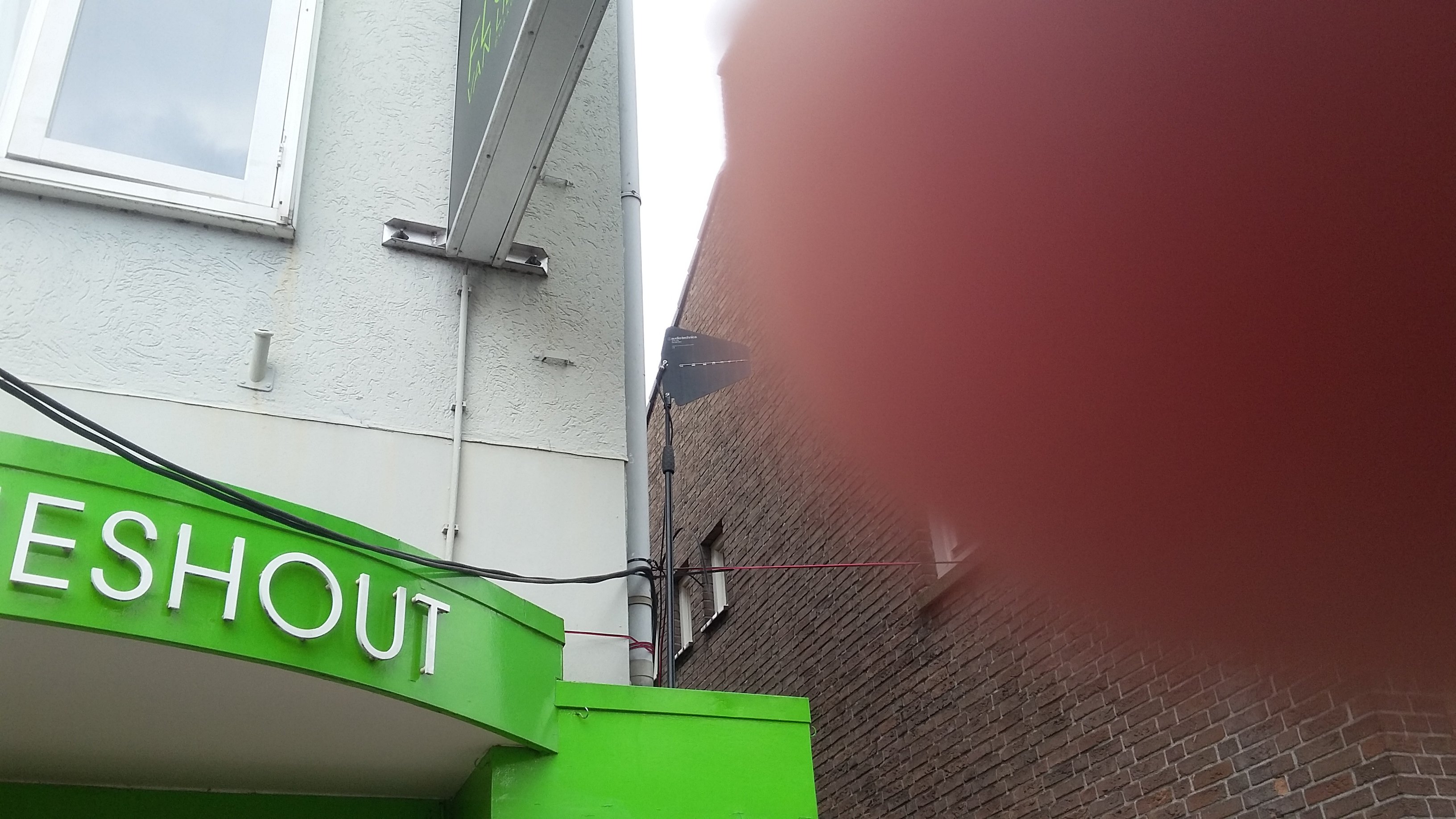

OFDM Geplaatst: 16 juni 2019 Geplaatst: 16 juni 2019 (aangepast) 3 uur geleden zei Zunigkyk: Even een ommetje gemaakt.... Er wordt hier momenteel de wielerronde van den Besterd verreden. Natuurlijk ging ik op zoek naar de draadloze microfoon. Heb bij de mensen nagevraagd, die stond ergens in de 600+ Mhz (640?) zeiden ze. Heb de antenne gevonden, bij de huldiging stond de commentator het verst van af, ca 50m. Hij stond daar wel (strategisch?) precies in lijn met de antenne. Vanaf die zendmicrofoonpositie is het hemelsbreed 150m tot mijn huis/TVontvanger. Op zich leek het me technisch keurig in orde. De antenne (dat zwarte vlaggetje) die de draadloze microfoon ontvangt. Het leek me een logperiodische. Van hier uit gaat het via kabels verder: Naast deze draadloze microfoon liepen er ook diverse officials/ordebewaarders en ehbo-clubjes rond met communicatieapparaatjes (portofoons). Geen idee op welke frequenties die allemaal werken.... Ik ga straks eens goed opletten of ik aan mijn TV-ontvangststerkte kan zien wanneer de ronde afgelopen is. Grappig die UHF actie om de hoek en gezellig! Er mag inderdaad onder voorwaarden gebruik gemaakt worden van kanaal 38 (tussen 606 en 614 MHz kanaalgrens) voor low power draadloze microfoons. Voorheen waren er meer kanalen beschikbaar en misschien kan dat nog steeds afhankelijk van waar je zit. De PMSE sector heeft hoge kosten voor de kiezen gekregen steeds apparatuur om te laten bouwen vanwege gewijzigde lege frequenties. Nu was kanaal 38 altijd al landelijk vrij maar ze mogen geen storing veroorzaken in Drenthe bij Astron die daar zwakke signalen uit de ruimte op ontvangt. 16 juni 2019 aangepast door OFDM
