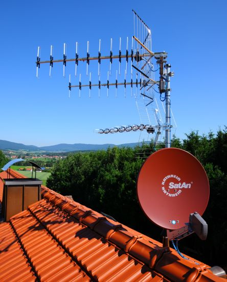

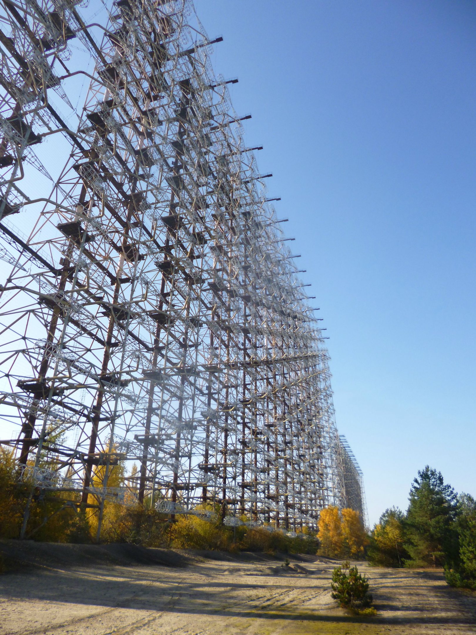

Sprietje Geplaatst: 14 juni 2019 Auteur Geplaatst: 14 juni 2019 Natuurlijk is dat een hele mooie horizontaal gepolariseerde steck maar deze twee zijn nog veel indrukwekkender.

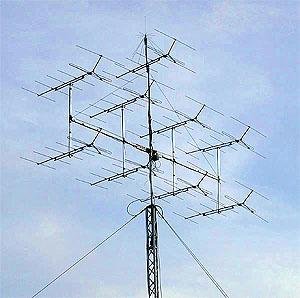

OFDM Geplaatst: 14 juni 2019 Geplaatst: 14 juni 2019 Of met twee verticale antennes en fraaie schotel: 1

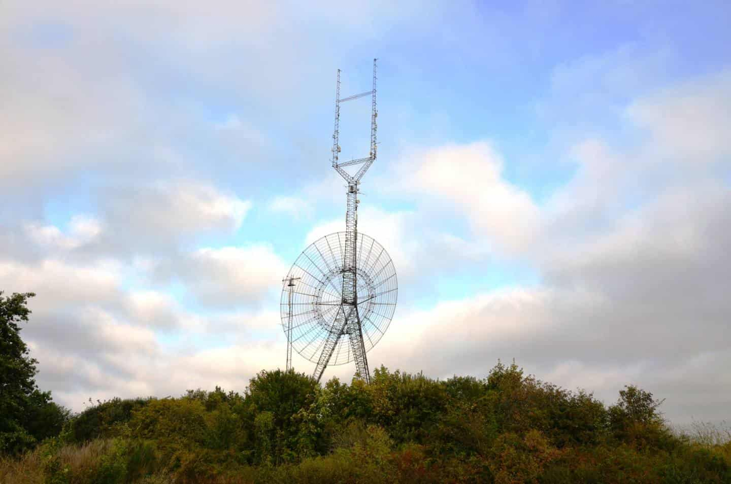

OFDM Geplaatst: 14 juni 2019 Geplaatst: 14 juni 2019 1 minuut geleden zei Sprietje: Natuurlijk is dat een hele mooie horizontaal gepolariseerde steck maar deze twee zijn nog veel indrukwekkender. Die bovenste is FM maar de onderste is de kortegolf Woodpecker Duga in Oekraïne. Staan mooie video's op Youtube van mannen die erop klimmen.. Of deze oude kabel TV antennemast in Skjern Denemarken 79 meter hoog met een 24 meter parabool voor UHF. Op de twee vertical armen waren allemaal FM antennes gemonteerd maar ik kan van Internet geen foto's vinden met de oude situatie..
