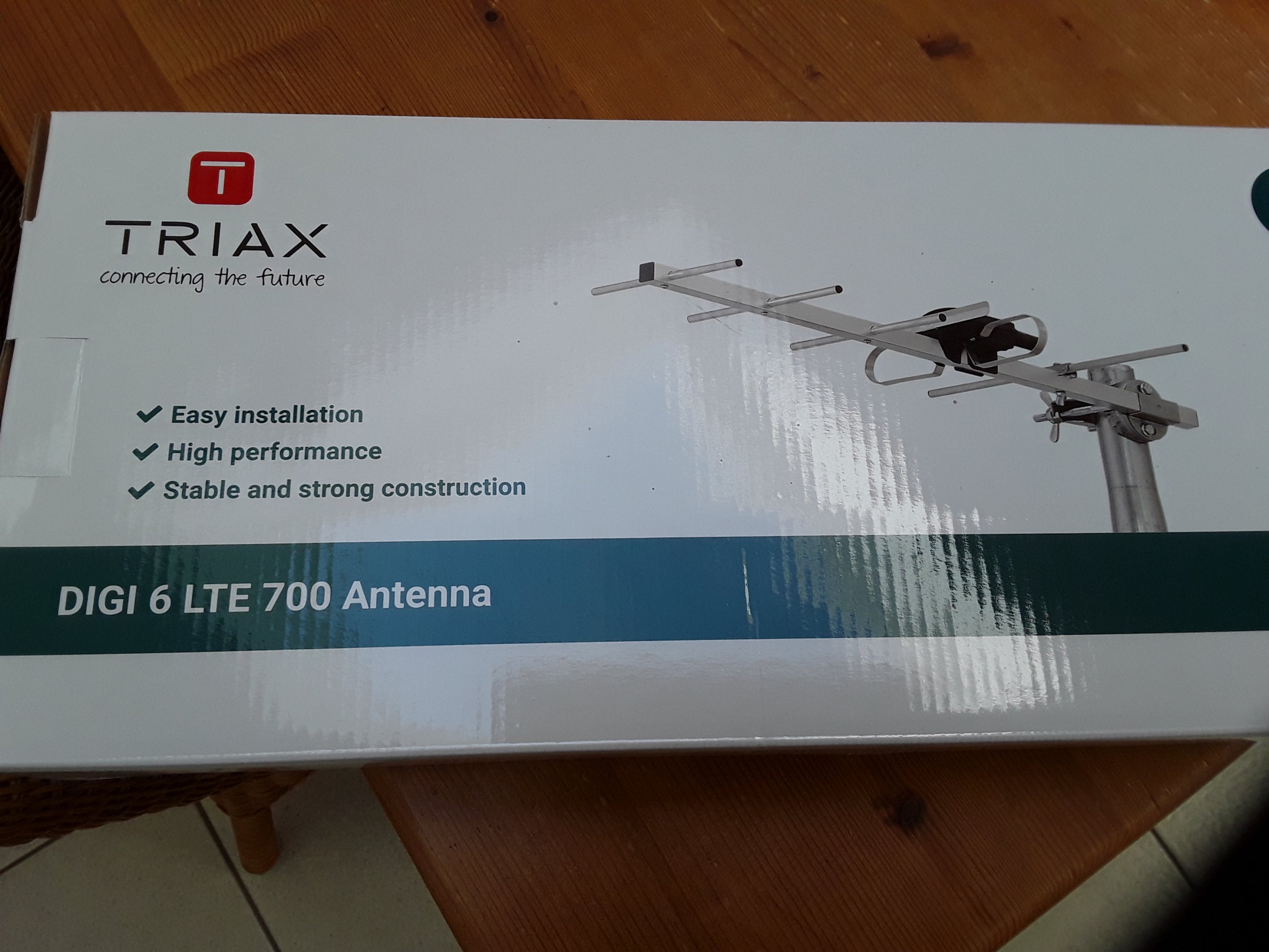

RicardoBelli Geplaatst: 17 mei 2019 Geplaatst: 17 mei 2019 (aangepast) Hallo bij mij werkt de triax jagi 6 elements antenne prima !!!!! Uiteraard vertikaal plaatsen . 17 mei 2019 aangepast door RicardoBelli
