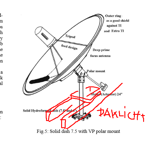

Moderator ceesv Geplaatst: 21 maart 2019 Moderator Geplaatst: 21 maart 2019 Ik denk dat je met een draaibare schotel van 2,40 meter jezelf een hoop problemen op de hals haalt door die op een losse voet op een houten dak te zetten. Bedenk dat de openingshoek van die schotel klein is en dat de minste beweging van de ondergrond, voet of mast betekent dat je geen ontvangst meer hebt. Ook een rotor voor die schotel wordt een uitdaging. Ik denk dat een staticus je plan afkeurt, wegens een te grote dakbelasting. Gaat niet bestaat niet! 65" 4-K OLED, Vu+ Duo 4K SE BT, Vu+ Solo 4K, Rebox-8500, Rebox-8000, Wavefrontier T-90, Satlook Digital NIT, Megasat HD5 Combo Gebruik je een advertentie blocker? Maak dan een uitzondering voor onze website. Zonder advertentie (inkomsten) kan deze site niet voortbestaan.

Sprietje Geplaatst: 21 maart 2019 Geplaatst: 21 maart 2019 De onderste liggers moeten haaks op de balken liggen. Dan wordt het gewicht over alle balken gedragen en bedenk dat hoe groter de basis is, doe stabieler en hoe minder gewicht je nodig hebt om de zaak stabiel genoeg te maken. Er hoeven echt geen staanders onder de houten balken. Wel rubber matten om de zaak goed te laten dragen zoals ook op de foto te zien is van dat hele grote statief die eerder geplaatst is.

Henk1 Geplaatst: 22 maart 2019 Geplaatst: 22 maart 2019 Als MrDish toch met een staander onder het dak gaat werken neem dan als staander een stalen pijp van 10 a 20 cm diameter, vastgezet op de garagevloer, lang genoeg om een meter boven het dak uit te steken. Dakdoorvoer waterdicht afwerken en de stalen pijp als basis voor schotelmontage gebruiken. Dan heb je geen dakbelasting. En minder dakopbouw. Ongeveer ceesv's aanpak. Visiosat BISAT G3 C | 3 Alps Twin LNB (19.2E, 23.5E, 28.2E)| 2 TRIAX MFE 41 D | -> -> RE-8500HD PVR (2*DVB-S2) (Toshiba MK5059 500GB HD builtin) Rebox Firmware: RE8500HDPVRv2-11-61-DVB-S.ird + WebZeal_8500_V2.8.tar.bz

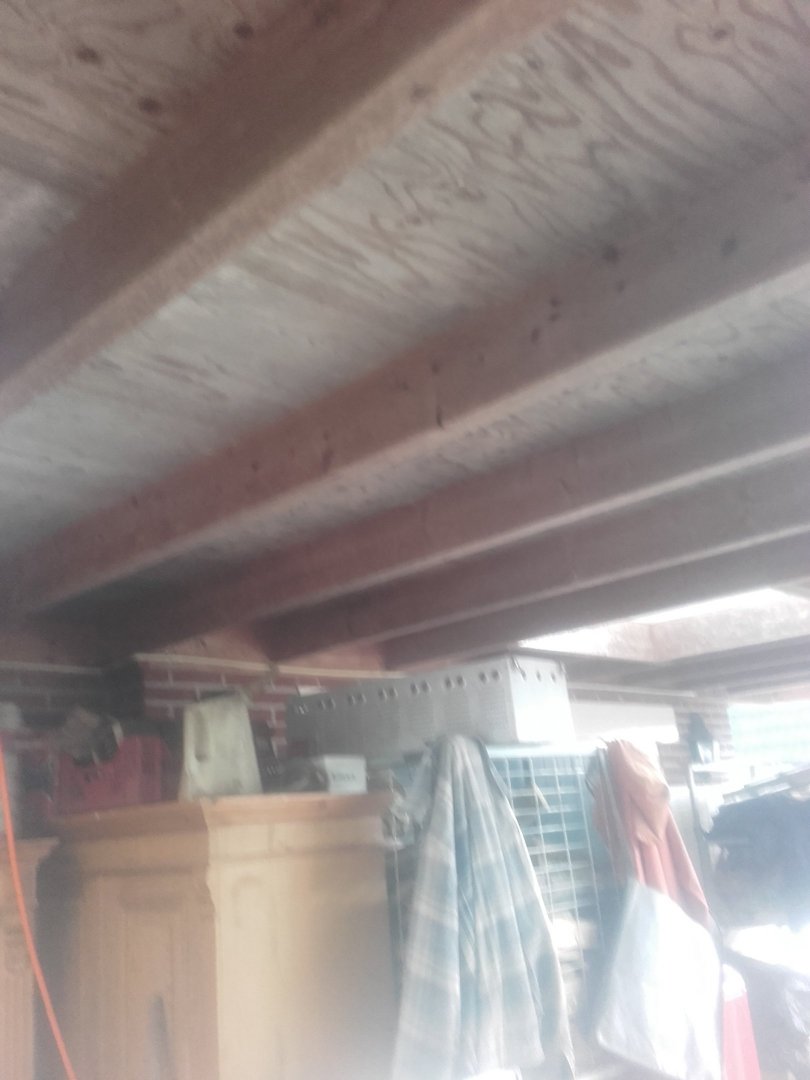

Tonskidutch Geplaatst: 22 maart 2019 Geplaatst: 22 maart 2019 13 uur geleden zei Sprietje: Ja Cees en als je een dakoppervlak van 2,5x2,5meter gebruikt is dat bijna 1000kg. neen dat is niet de juiste aanname je vergeet dat voor sneeuw en regenwater een gebouwafhankelijke belastingfactor (door vorm en naastliggende daken) voor de extra belasting door die sneeuw kan ontstaan in reserve moet blijven je mag een dak niet extra belasten dan het al belast wordt, mits je aan kunt tonen dat je voldoende reserve qua buigspanning in de balklaag hebt aangebracht en het laatste kun je zo dus meteen afschrijven omdat in de woningbouw op het minimum qua kosten en dus balk dimensies die volgen uit de berekeningen gebruikt wordt als ik die balkjes zie van 60*150 zou ik er niks op zetten Fat Freddy's Drop Bohannon

Moderator ceesv Geplaatst: 22 maart 2019 Moderator Geplaatst: 22 maart 2019 Wat Tonskidutch zegt, ik zou op die balkjes niets zetten. Wil je toch wat op het dak zetten, breng dan extra draagbalken aan onder het dak. Je kan die dan aanpassen op de te verwachten belasting. Een H-100 met een lengte van 3.000 mm mag met 2.800 kg belast worden en buigt dan maximaal 1 cm door. Gaat niet bestaat niet! 65" 4-K OLED, Vu+ Duo 4K SE BT, Vu+ Solo 4K, Rebox-8500, Rebox-8000, Wavefrontier T-90, Satlook Digital NIT, Megasat HD5 Combo Gebruik je een advertentie blocker? Maak dan een uitzondering voor onze website. Zonder advertentie (inkomsten) kan deze site niet voortbestaan.
