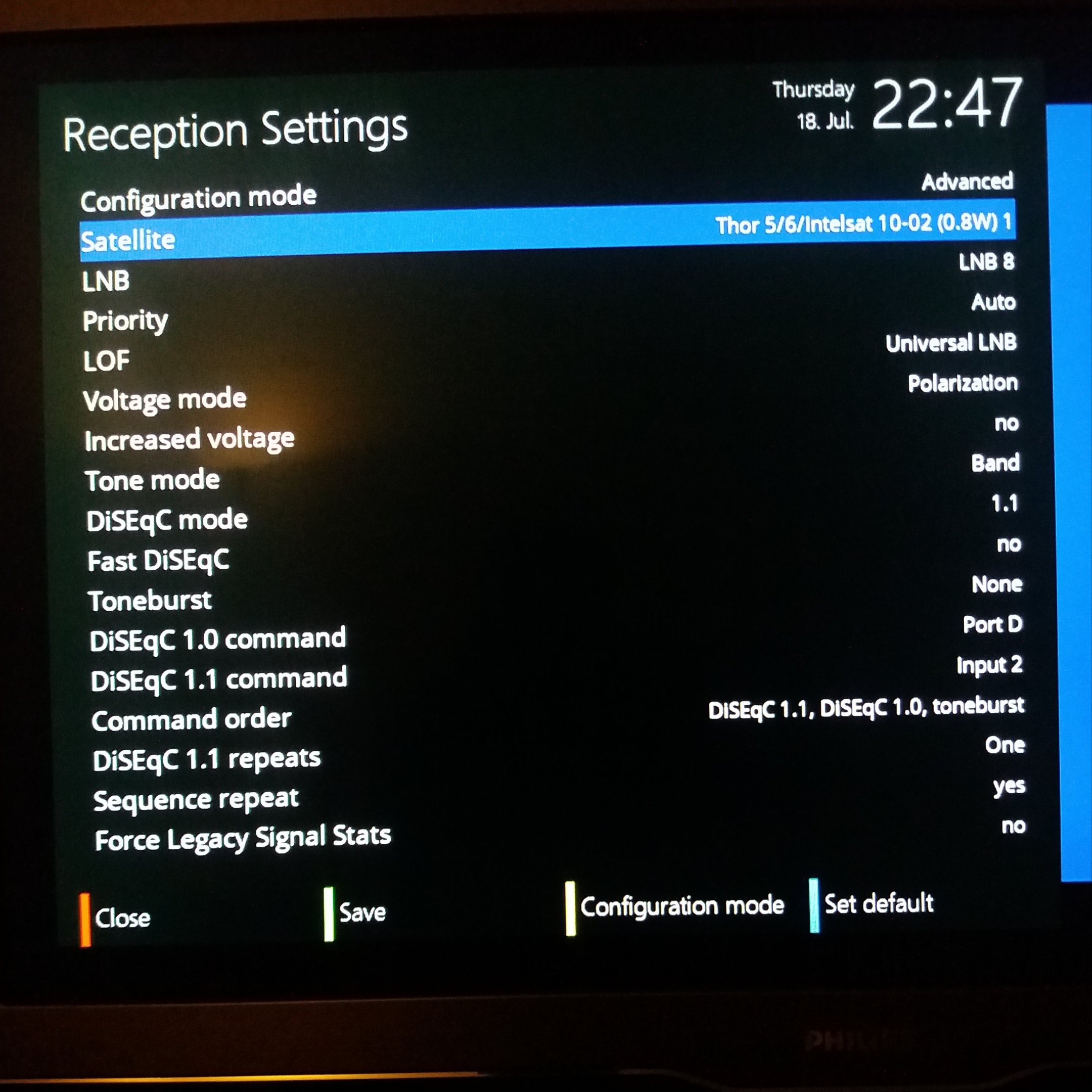

pietpiet50 Geplaatst: 18 juli 2019 Auteur Geplaatst: 18 juli 2019 De unicable lnb is een inverto uit onderstaand topic, met de instellingen die daar in staan en werkt perfect. Ook de 8 opnames werken als een trein. Link: https://www.sat4all.com/forums/topic/362823-inverto-unicable-lnb-icm-vu-uno/ Ben wel benieuwd naar de instellingen om input 2 te laten werken. Heb nu 4 lnb's op input 2 met een diseqc switch maar er komt geen beeld. Heb zowel de 1,2 en 4 config daarvoor gebruikt, maar het blijft zwart. geen db. @fbouwman hoe heb je de 6 lnb's gedaan? VU+ DUO 4K 4x DVB-S / Octagon SF8008 4K / Wavefrontier T90
fbouwman Geplaatst: 18 juli 2019 Geplaatst: 18 juli 2019 Zie hier een voorbeeld van 1 van die LNBs. Hopelijk helpt dat. Uno 4K + Wavefrontier T90 + OpenATV + DNS323

pietpiet50 Geplaatst: 7 augustus 2019 Auteur Geplaatst: 7 augustus 2019 de configuratie is: De unicable lnb zit op poort 1 van de stacker/destacker en gaat in Tuner A bij mijn Vu Een spaun uncommitted switch gaat op poort 2 van de stacker/destacker en dan in Tuner B bij mij vu Vanaf de uncommitted switch gaan er 2 kabels naar een spaun committed switch voor de 8 lnb's (wil later nog kijken naar meerdere lnb's) Verder staan de instellingen zoals in dit topic naar verwezen wordt, oa het topic van de inverto unicable, en de foto van @fbouwman maar dan zonder de repeat. LNB1 is de unicable, LNB2-9 zijn de overige LNB's 1 VU+ DUO 4K 4x DVB-S / Octagon SF8008 4K / Wavefrontier T90
fbouwman Geplaatst: 8 augustus 2019 Geplaatst: 8 augustus 2019 Laatste vraag nog: welk image draai je? Zou ook nog een mogelijk probleem kunnen zijn bij mij. Dank! Uno 4K + Wavefrontier T90 + OpenATV + DNS323
pietpiet50 Geplaatst: 9 augustus 2019 Auteur Geplaatst: 9 augustus 2019 ik draai op het image openpli 7.1 suc6 VU+ DUO 4K 4x DVB-S / Octagon SF8008 4K / Wavefrontier T90
