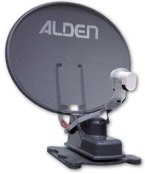

eerray Geplaatst: 13 juli 2019 Geplaatst: 13 juli 2019 Ik heb een automatische satellietantenne op mijn camper. De satellietzoeker is nieuwe S.S.C. HD zoekmodule van ASlden, met een update voor de eurobirdB satelliet. Ik heb een Joyne Travel BE pakket gekocht. Ik heb slecht twee dagen ÉÉN en Canvas kunnen ontvangen. VTM, VIER, VIJF, ZES, VITAYA enz. ontvang ik wel. Ook ontvang ik geen Nederlandse zenders. Wie weet raad?
uncle Geplaatst: 13 juli 2019 Geplaatst: 13 juli 2019 Voor Joyne is minimaal een schotel van 55cm nodig, liever nog iets groter. Waar is de plaats van de ontvangst? Maak het onmogelijke mogelijk
eerray Geplaatst: 13 juli 2019 Auteur Geplaatst: 13 juli 2019 De schotel staat op een camper. De plaats is dus niet vast. Nu sta ik in Peer (België). De schotel is lichtjes ovaal. De grootste doorsnede is 60cm.
uncle Geplaatst: 14 juli 2019 Geplaatst: 14 juli 2019 (aangepast) De schotel is groot genoeg dus, daar ligt het niet aan. Het kan de LNB zijn of de automatische zoekmodule die niet precies op de satelliet afstemt. Verder zou ik het niet weten. 14 juli 2019 aangepast door uncle Maak het onmogelijke mogelijk
Jürgen Geplaatst: 14 juli 2019 Geplaatst: 14 juli 2019 Omdat je wel de meeste Belgische zenders op 23.5 kunt ontvangen maar EEN en Canvas niet wijst er bijna met zekerheid op dat de schotel niet goed is afgesteld of de resterende erbij horende apparatuur de veroorzaker is. Uit mijn ervaring weet ik dat dit probleem meestal alleen kan worden opgelost door de leverancier zelf, m.n. bij Alden wil dit nog wel eens vaker voorkomen. Ik hoop dat e.e.a. nog onder garantie valt. MacBook Air M2 2022 - iPad Air 2021 - Iphone XR - Apple TV 4 2021

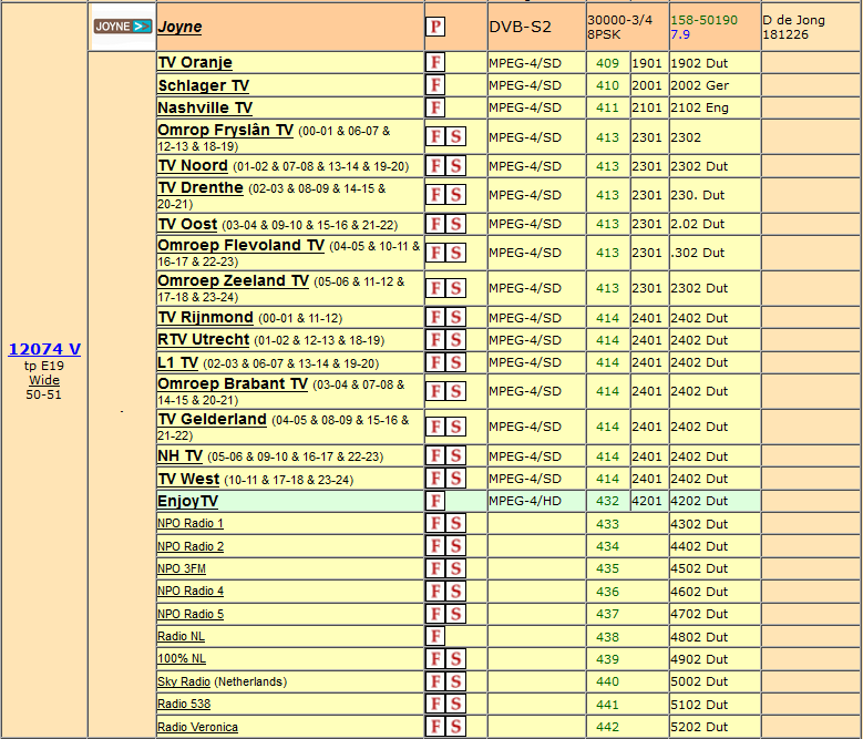

Sprietje Geplaatst: 14 juli 2019 Geplaatst: 14 juli 2019 Beste eerray Kun je de vrij te ontvangen tv- en radiozenders van Joyne ook niet ontvangen?, zie de bijlage.
HG5812 Geplaatst: 14 juli 2019 Geplaatst: 14 juli 2019 Hallo. Ik vermoed, dat je te weinig signaal hebt. Als ik hier (Noord Nederland) kijk naar de ontvangst van de Joyne transponders dan komt transponder 11727 het beste binnen en 11747 het minst. De 12074 zit er tussen in. Op 11727 zitten de Vlaamse commerciële zenders; die je wel ontvangt. Een en Canvas zitten op 12074, die je wel eens ontvangen hebt. De NPO zenders zitten op 11747, die je niet kunt ontvangen. Het lijkt er op, dat je alleen de sterkste Joyne transponder ontvangt. Schotel beter afstellen?
Jürgen Geplaatst: 14 juli 2019 Geplaatst: 14 juli 2019 Op een automatische schotel valt voor een leek weinig af te stellen. Soms wik het helpen met fine-tunen maar feitelijk moet de automatische schotel dit zelf regelen maar dat is weer afhankelijk van de zoekmodule en dit is zeker bij Alden het geval. MacBook Air M2 2022 - iPad Air 2021 - Iphone XR - Apple TV 4 2021

satmenneke Geplaatst: 26 september 2019 Geplaatst: 26 september 2019 De gaatjes schotel van Alden geeft gewoon te weinig signaal voor een storingsvrij signaal van de kanalen van Joyne. Een andere LNB of iets dergelijks helpt ook niet. Ik zou TVVlaanderen nemen en je ontvangst probleem is over.
Sprietje Geplaatst: 26 september 2019 Geplaatst: 26 september 2019 De schotel geeft niet te weinig signaal door de gaatjes, maar gewoon omdat die te klein is. Op de Alden Orbiter 60cm is in feite een Triax Sky zone 1 schotel. deze is slechts 43cm hoog en 59cm breed. Wil je het oppervlak van zo'n schotel optimaal benutten, dan heb je een lnb met een ovale feedhorn nodig. Die zit er echter niet op. Daarom kun je de schotel eigenlijk vergelijken met een schotel van 46cm. Daarmee zou je de Eutelsat 9 nog wel kunnen ontvangen maar alleen met een B&R-schotel

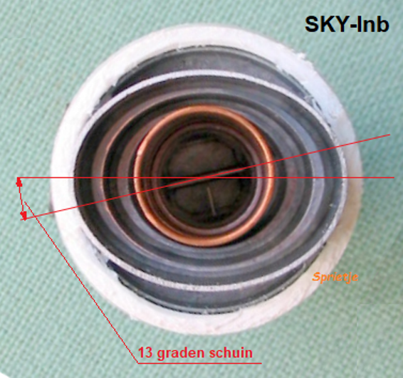

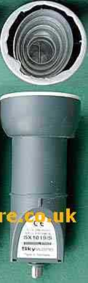

Sverige Geplaatst: 27 september 2019 Geplaatst: 27 september 2019 Dan zou hij dus best een Oval Focus LNB bestellen en die monteren.... Zou het dan lukken? Zinwell is het merk dat Sky UK gebruikt dacht ik... - VU+ Ultimo 4K met 1x DVB-S2 FBC Twin + 1x DVB-C/T2 Dual tuner met VTI icm 2x een CityCom 2000 CCA850 voor Thor 1W en Astra 19.2Ost Missachtet wird, was es umsonst gibt (Else Pannek)
Sprietje Geplaatst: 29 september 2019 Geplaatst: 29 september 2019 (aangepast) Ja, Zinwell wordt vaak gebruikt voor Sky-dishes maar er zijn ook andere merken hoor. Vaak hebben ze een idiote bevestiging. Hoewel die lnb's met ovale feedhorn het schoteloppervlak optimaal aftasten, krijg je er geen betere ontvangst door dan met een hele goede normale lnb. Ze zijn niet van topkwaliteit. Daar zijn de leveranciers die ovale schotels verkopen ook wel achter gekomen en daarom wordt er bijna altijd een normale lnb gebruikt. Maar of dat dan ook topkwaliteit lnb's zijn, is zeker niet altijd het geval. Bekijk de ovale feedhorn van deze Philips lnb maar eens. Verder is er met die ovale feedhorns nog een ander probleem. Deze zijn gemaakt voor ontvangst in Engeland om de Astra 2 te ontvangen. Daarvoor moet een bepaalde skew ingesteld worden. Maar dat gaat niet optimaal werken want als je de lnb zou gaan draaien, verdraai je ook de ovale feedhorn en dat is nu net niet de bedoeling want de schotel blijft horizontaal staan. Daarom hebben ze de antenne in de lnb op een schuinte gezet die klopt voor Engeland terwijl de ovale feedhorn horizontaal staat. Helaas is het zo dat de skew op het vaste land van Europa niet hetzelfde moet staan als in Engeland. Je moet de lnb dus verdraaien maar dan draai je ook de ovale feedhorn mee. Daarmee komt die scheef t.o.v. je ovale schotel te staan en dat levert weer een mindere ontvangt op. Niet erg zinvol dus zo'n speciale lnb. Daarom zijn er ook diverse leveranciers gestopt met die ovale schotels op een automaat en zijn over gestapt op een normale offset schotel. Die kleine gaatje in het schoteloppervlak hebben alleen maar de functie dat de schotel iets minder op valt. Je kijkt er een beetje doorheen. Het is niet zo dat een geperforeerde schotel minder wind vangt omdat de wind door de gaatjes kan. Daar zijn metingen voor gedaan en dat helpt helemaal niets omdat de gaatjes te klein zijn. Ook is een geperforeerde schotel veel makkelijker te vervormen dan een schotel van dicht plaatmateriaal en dat is nu juist iets waar je niet op zit te wachten bij een mobile installatie. Vervorming geeft een enorme achteruitgang in de versterking die een schotel geeft. Een ovale schotel is dus af te raden op een automaat. 29 september 2019 aangepast door Sprietje
