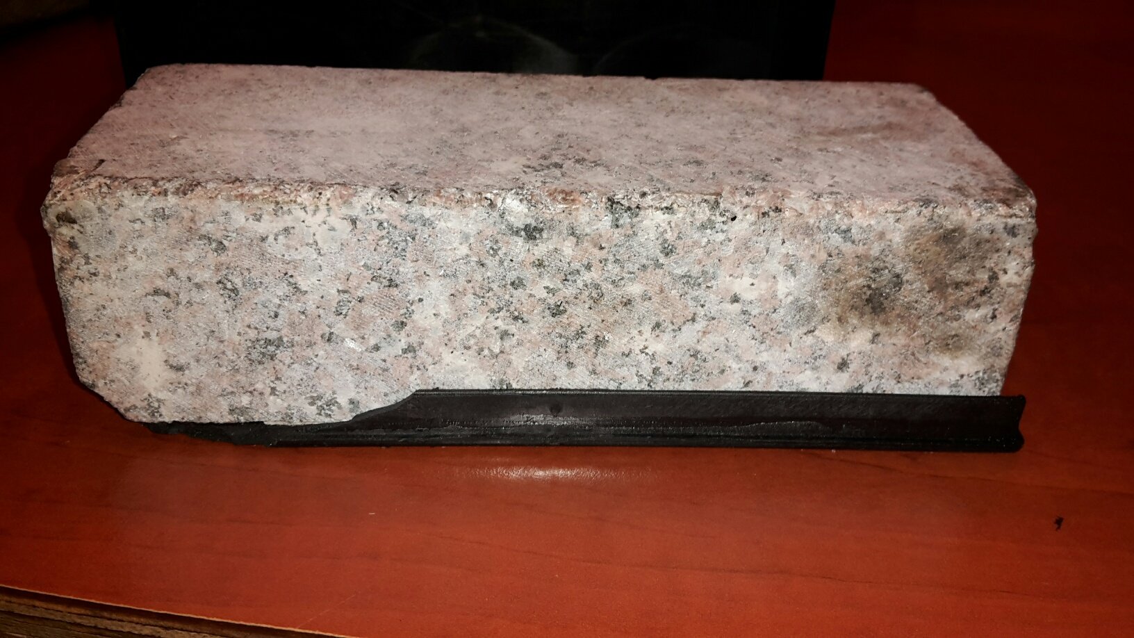

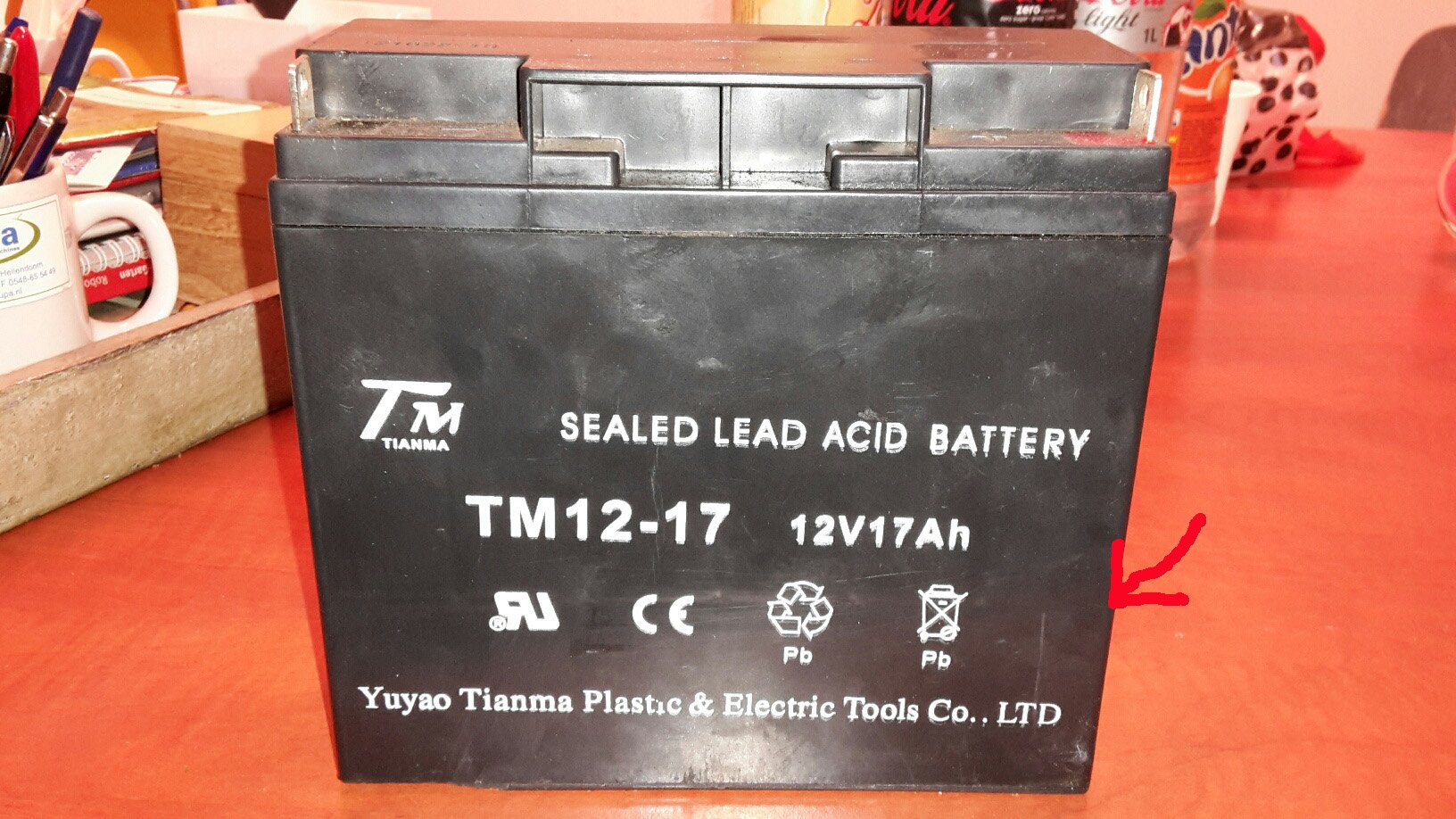

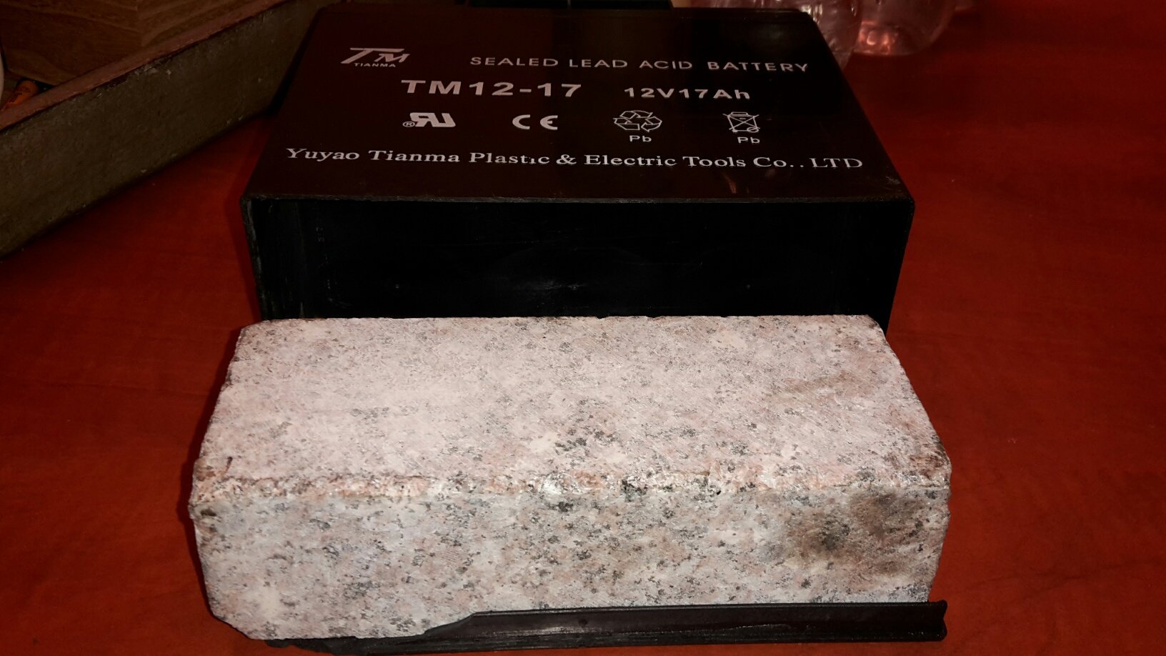

Ik weet niet of ik deze foto's hier wel eens heb laten zien?
Een klant vond dat onze accu van 35 euro veeeeeeel te duur was hij kon dezelfde krijgen voor slechts 12,50
Dus een accu van hemzelf er ingezet maar na een jaar was de accu al weer stuk .

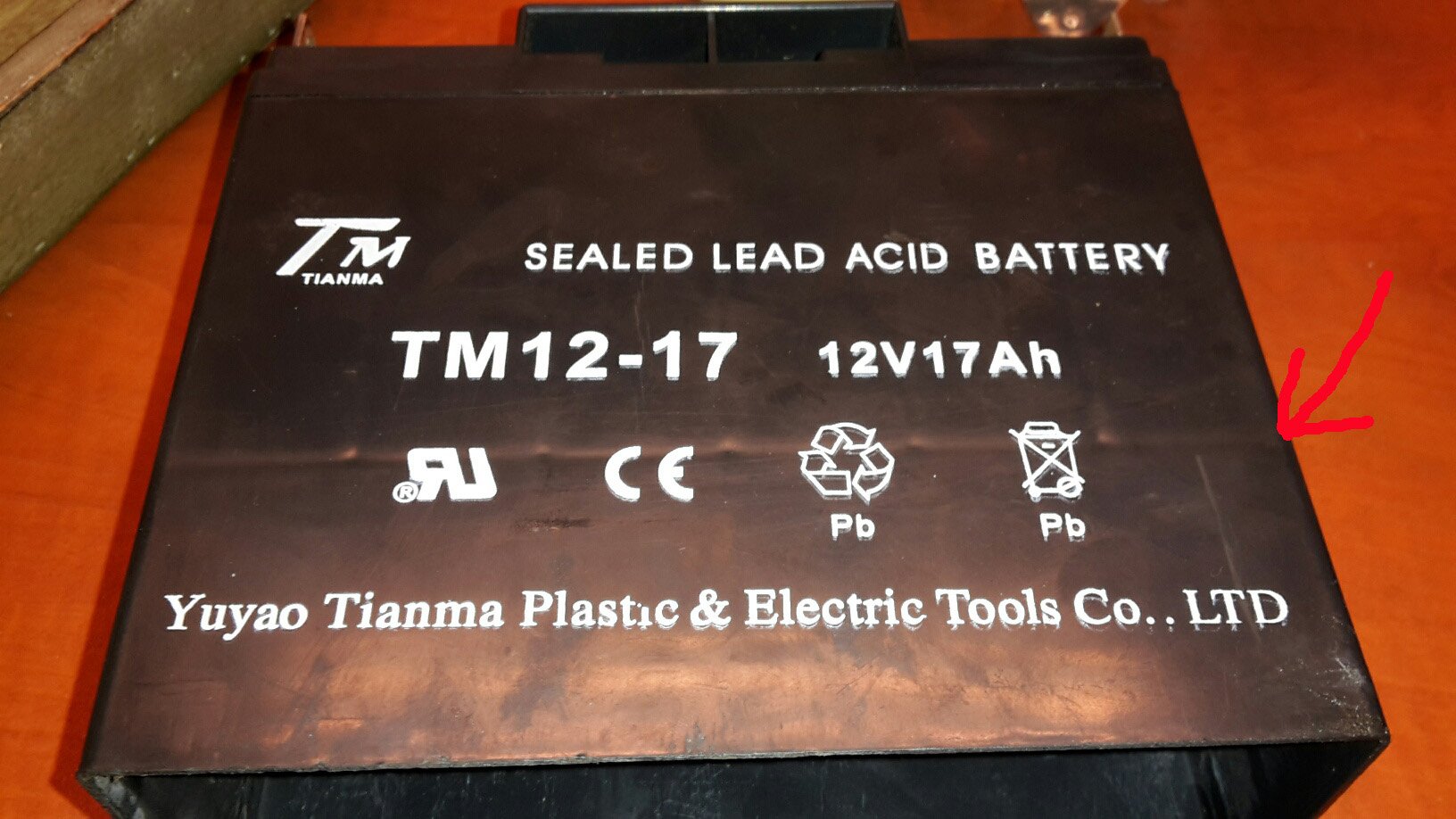

let op de naad die bij de rode pijl te zien is
omdat dit opvallend was de accu eens open gemaakt en toen bleek ook waarom de opgegeven capaciteit na een jaar al niet meer gehaald kon worden.

Tja, ben benieuwd naar de reactie van de klant.
Wilt u een goede of een goedkope....
Nooit weer een discussie gehad over de prijs van een accu, want die van ons gaan wel probleemloos 4 jaar mee en worden meestal na 4 jaar uit voorzorg vervangen en niet omdat ze defect zijn.
De meeste accu's gaan nl. stuk of lopen flink in capaciteit terug zodra ze ouder zijn dan 4 jaar (sommigen werken na 6 jaar ook nog probleemloos) en dan speciaal voor een accu even langskomen is duurder dan om de 4 jaar 35 euro voor een nieuwe.
