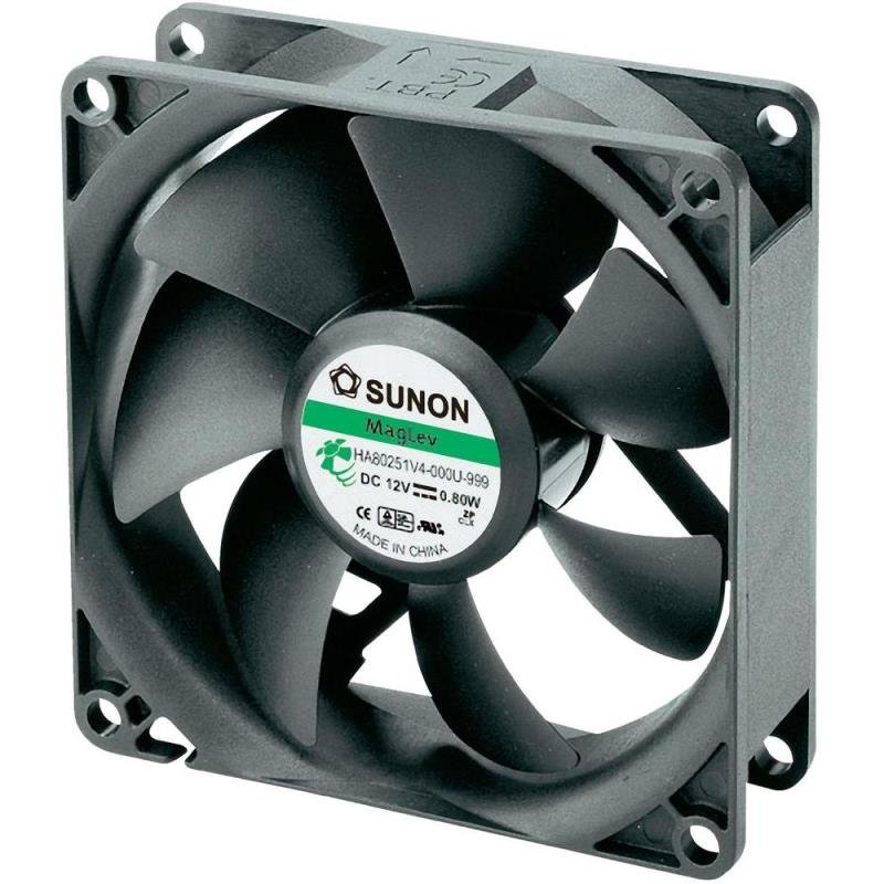

Sprietje Geplaatst: 26 augustus 2019 Geplaatst: 26 augustus 2019 (aangepast) Beste Vrachelen Je zou een een 12 volt ventilator van 80x80mm op je HomeCast kunnen leggen. Dat doe ik al 15 jaar in Spanje. Ik heb die aangesloten op een 9volt netvoedingsstekker. Dan maakt hij minder lawaai. Eventueel kun je ook een netvoedingsstekker van 7,5 volt nemen. Dan draait hij nog snel genoeg. Een TV met ingebouwde satellietontvanger heeft veel minder last van hitte. Doordat de tv een redelijke hoogte heeft, krijg je als het ware een schoorsteeneffect in de tv waardoor je veel meer warmtecirculatie krijgt dan in zo'n klein ontvangertje van 5cm hoog. Vergelijk het maar met de schoorsteen in je huis. Is die maar 1,5 meter lang, dan heb je ook geen trek, is die 5 meter lang, dan het je een prachtige natuurlijke trek als de schoorsteen goed gemaakt is. Let bij een ventilator wel op dat je hem zo monteert, dat de warmte omhoog uit de satellietontvanger wordt gezogen, dus niet de lucht omlaag blazen. Dan werk je tegen de natuurlijke luchtstroom in want warmte gaat altijd omhoog. Neem een vertilator met een laag toerental en schoepen met een grote spoed. Die maken het minste lawaai, bijv. de SUNON zoals afgebeeld. 26 augustus 2019 aangepast door Sprietje
Ventura Geplaatst: 26 augustus 2019 Geplaatst: 26 augustus 2019 Een beter alternatief is een ventilator van het merk EBM Papst. Markt leiders op het gebied van hoogwaardige kwaliteit ventilatoren.

minplus Geplaatst: 26 augustus 2019 Geplaatst: 26 augustus 2019 Een Papst ventilator is goedkoper maar ik zou ook voor een nieuwe tuner gaan als de TV nog prima is. Probleem met een nieuwe TV met sattuner is: hoelang zijn er updates, hoe wordt hij ondersteund, hoe makkelijk gaat alles? 3x VU+ met Open Pli , 2 Gregorians, 1 Big bisat, 1 Oled en 2 LCD's
