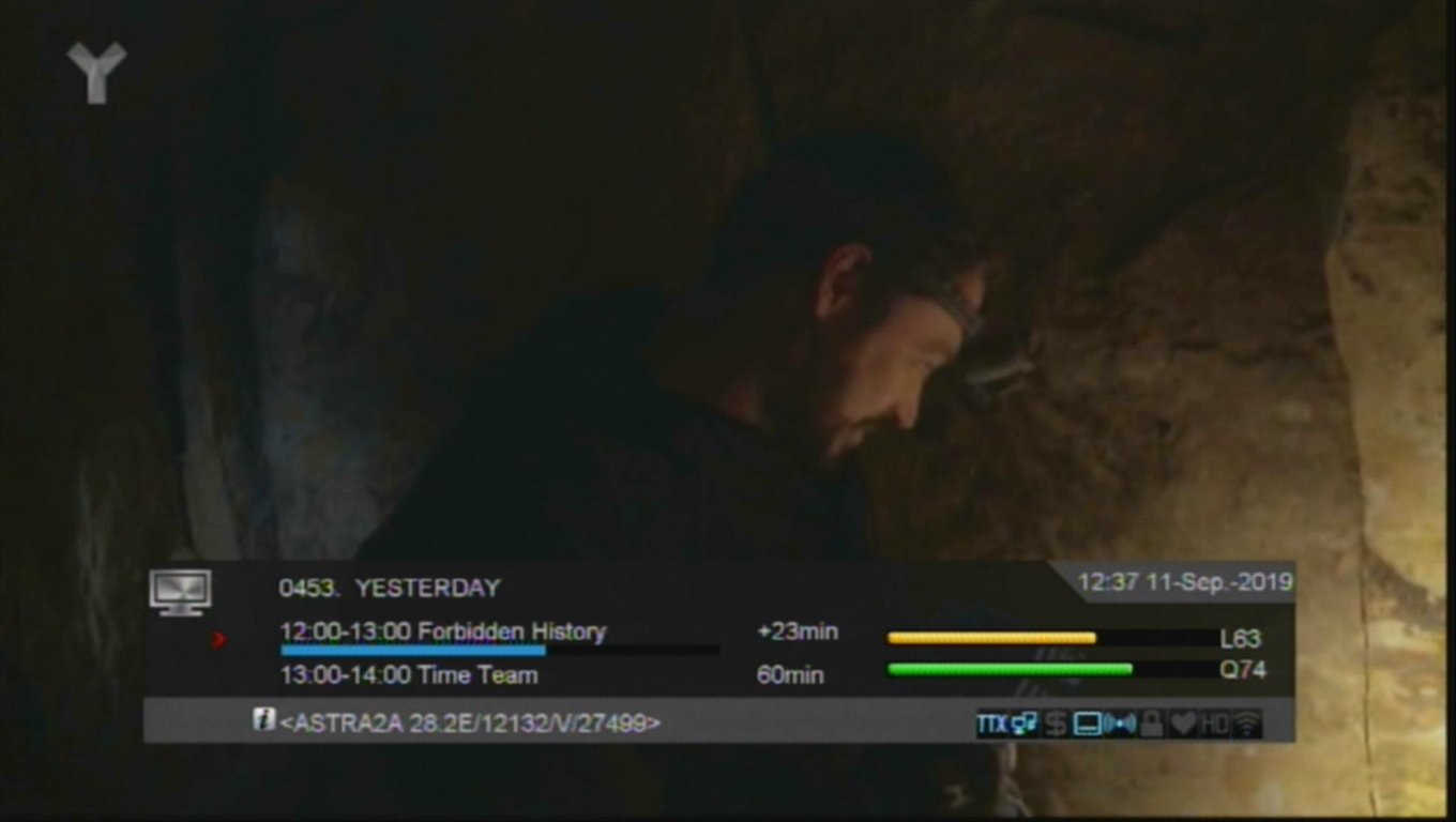

tommiedepommie Geplaatst: 11 september 2019 Geplaatst: 11 september 2019 Goedendag, sinds enige tijd kan ik de zender Yesterday op de Astra niet meer ontvangen. Volgens Kingofsat is deze nog steeds FTA. Ook na het inlezen van een nieuwe zenderlijst lukt het me niet. Ligt dit aan mij of is deze zender achter een slotje gegaan? Bij voorbaat dank voor de reacties. Grt tom De wereld is verdeeld in 10 groepen mensen, zij die het binaire talstelsel kennen en de rest.
