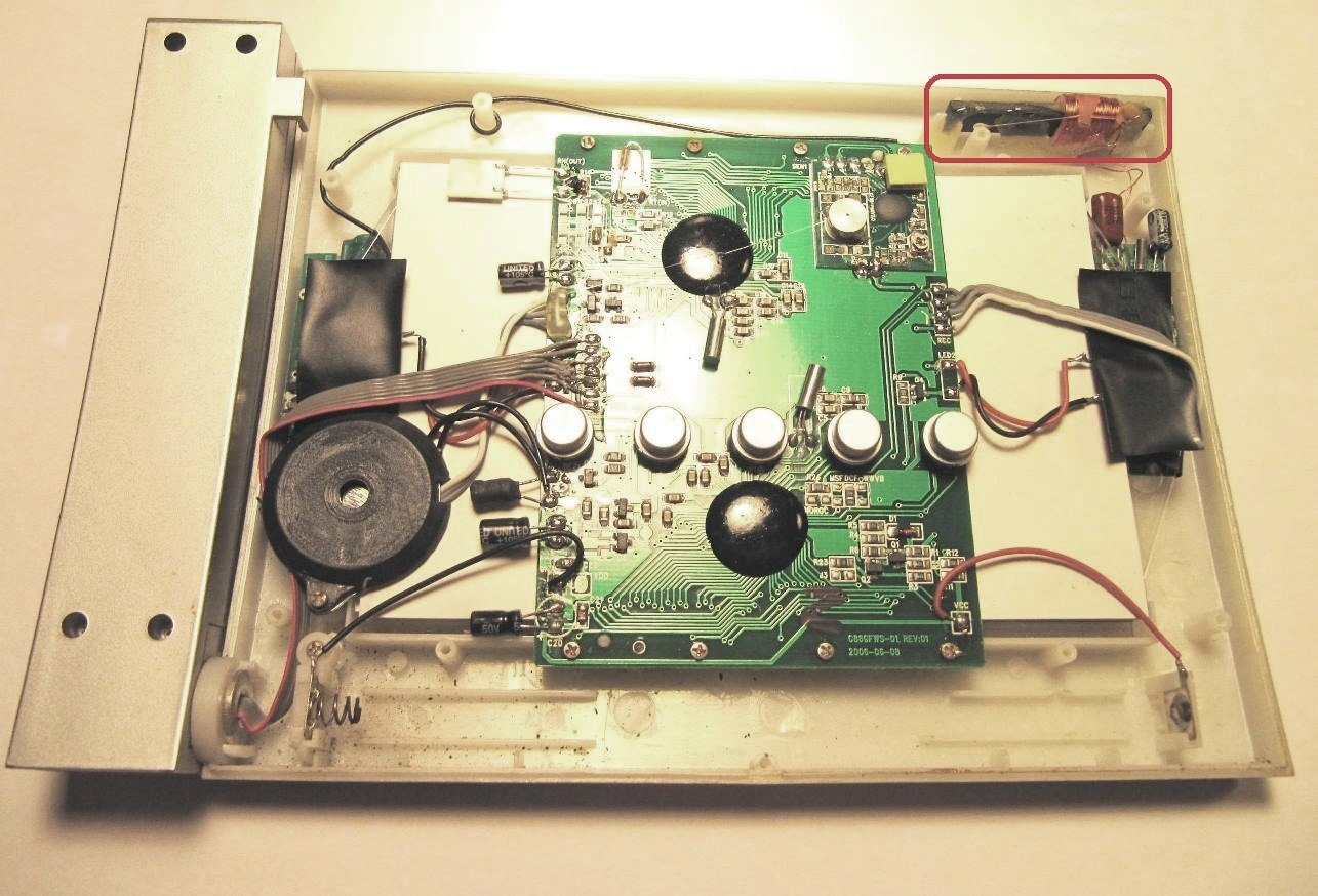

De ingebouwde ferriet antenne "haaks" richten naar Frankfurt en vooraf batterij uitnemen en terug plaatsen ....
Ook al getest, heeft geen positief effect, klokken blijven op 12 uur staan, of 0, enz.
