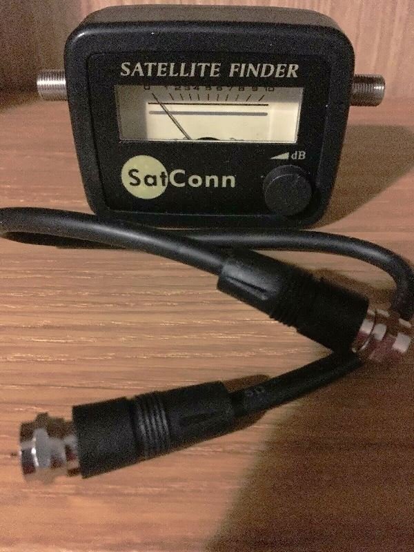

Die satcon is een sat-ZOEKER/ Sat-FINDER, zo te zien. Die is om een sat te zoeken en te vinden (als je in de ruimte aan het zoeken bent), en dus NIET om fijn te tunen (nadat je 'm gevonden hebt).
Voor finetunen heb je een professionelere sat-METER nodig, of gewoon de signaal-kwaliteitsbalk in een ontvanger (als die een goede kwaliteitsbalk heeft).
Ik gebruik gewoon een ontvanger + TVtje bij de schotel, voor finetuning.

De SatConn SC 100 is een gewone simpele satellietblieper. Daarmee kun je niet zien of je op de juiste satelliet bent uitgericht. Het is daarom best fijn om de schotel dan m.b.v. instelgegevens zo goed mogelijk al in de juiste richting te zetten anders is de kans groot dat je de schotel op de verkeerde satelliet uit richt.
En ja, je kunt de schotel er mee afstellen maar als je hem eenmaal gevonden heb, zou ik toch naar de signaalkwaliteit op je ontvanger kijken om de schotel optimaal af te stellen.
Als ik de afstanden van de lnb's en de schuinte van de rail berekend heb, hoef je bij die andere lnb's eigenlijk al niet meer te kijken want als je goed uitricht op de centrale lnb, dan staat de rest ook goed. De ervaring van vele honderden mensen heeft geleerd, dat er dan nauwelijks nog 1% signaalkwaliteit te winnen valt.

Bedenk, dat maximum signaal niet gelijk hoeft te zijn aan maximum kwaliteit.
De signaal zoeker is namelijk niet selectief.
Wil je (semi) professioneel uitrichten, gebruik je een spectrum analyser en een meter welke signaal/ruis afstand, BER en een constellatie diagram kan weergeven.
Betaalbare hobby meters zijn bijvoorbeeld van Satlook of de modernere Megasat HD5 Combo.
De schotel uitrichten is pas het eerste gedeelte, de LNB in het brandpunt van de schotel plaatsen is het finetunen, en minstens net zo belangrijk als de reflector(schotel) uitrichten.
De skew van de LNB op de juiste hoek zetten heeft grote invloed op de BER.
De BER kan je niet meten met een satelliet ontvanger.
Een satelliet ontvanger is geen meetinstrument, hij geeft wel een indicatie over de kwaliteit van het signaal.
De sterkte van het signaal is van ondergeschikt belang.
Een sterker signaal op je ontvanger kan een slechtere signaalkwaliteit opleveren.

Neem mijn advies nou maar aan dat het juiste instellen van de elevatie er op neer komt dat je op maximale signaalsterkte instelt met behulp van je ontvanger die je naast de schotel neerzet of een signaalmeter. De juiste hoek met weet ik wat voor een berekeningen allemaal te berekenen is prima maar het komt op het eind er op neer dat je ontvanger een zo hoog mogelijke veldsterkte ziet. Door het voorzichtig mechanisch op en neer en/of heen en weer bewegen van je schotel.  Daar moet je niet lang over nadenken, het is gewoon zo. Hetzelde geldt voor de azimuth en skew.
Bij een consumerschotel met een belabberde openingshoek van 2-3° maakt het echt niets uit om de positie vooraf te berekenen op een tiende graad achter de komma.
Of denk je dat het beter is de hoek in te stellen met een vooraf berekening, daarna vast te stellen dat de ontvangst niet optimaal is maar er dan niks meer aan te doen omdat je voor 100% op je de theorie vertrouwd?
