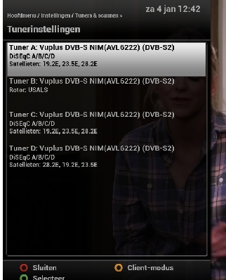

Wanneer je nog geen opnamen hebt kunnen maken, staat je ontvanger niet juist geconfigureerd.
Of je hebt geen separate kabels van je lnb naar je ontvanger aangesloten, of je hebt de tuners niet goed geconfigureerd.
Wanneer je de tijd neemt om deze tutorial te bestuderen kan je de ontvanger weer werkend krijgen.
