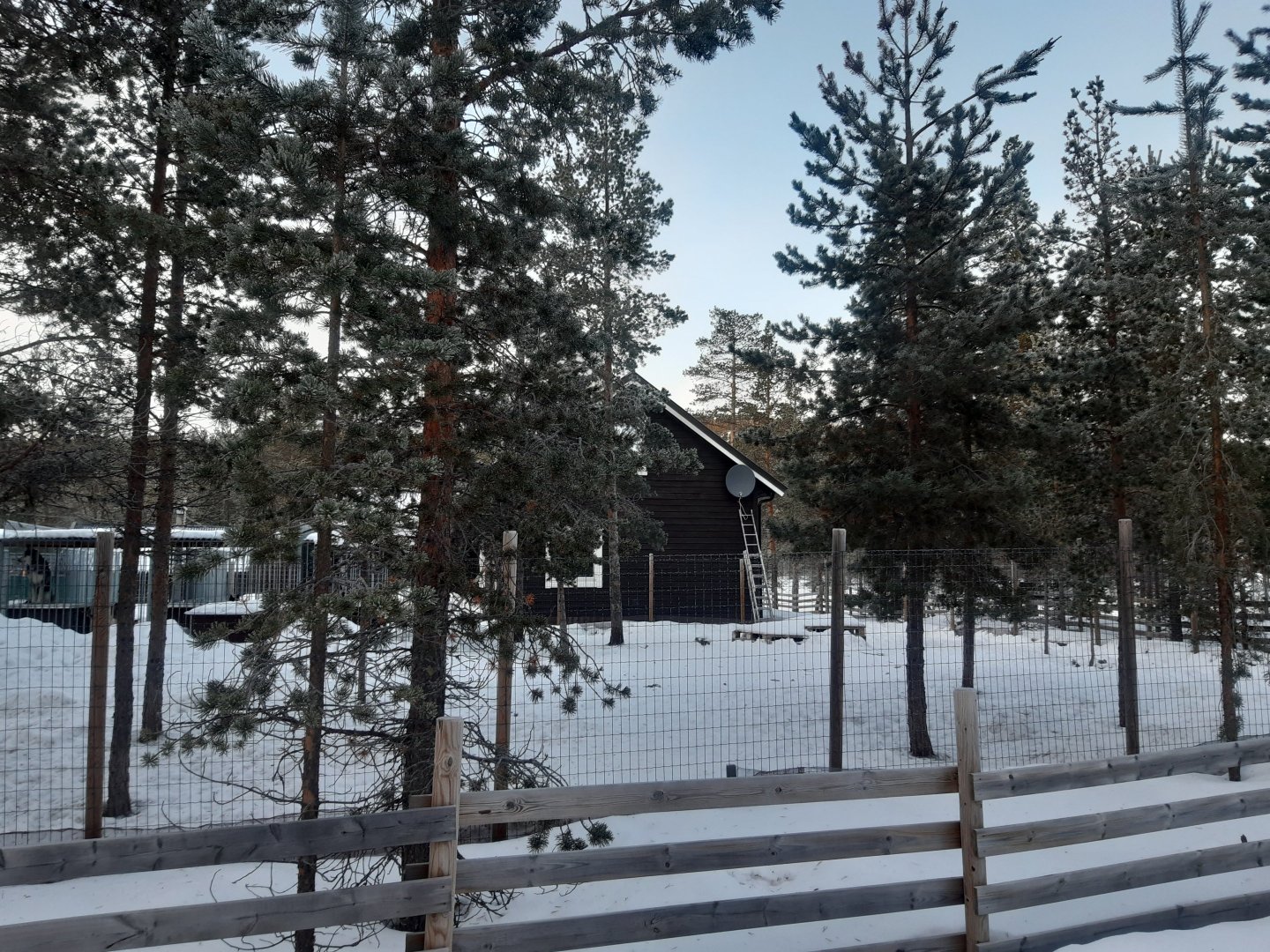

Mart4me Geplaatst: 3 januari 2020 Geplaatst: 3 januari 2020 Beste mensen, Na en deel heftige wind hier (Noorwegen ) ben ik mijn beeld kwijt op de Astra 3. Nu, opnieuw pogen af te stellen, maar het lukt niet. Krijg wel de hotbird op de 13 ....moet ik dan de schotel naar links draaien (als ik achter de schotel sta) , en zo ja, hoeveel cm ongeveer? Ik kom dan eerst op de 19,2 niet waar?

Mart4me Geplaatst: 3 januari 2020 Auteur Geplaatst: 3 januari 2020 Ja, waarschijnlijk ga ik te snel/ te ver met het draaien. Gebruik een satfinder welke piept, maar de beste piep hoor ik echter bij de hotbird....dus zodra ik daar wegdraai wordt de piep minder, en wordt er maar niet beter op...Zeer lastig om het op de 23,5 te krijgen. Ben al twee dagen bezig...Staat de 23,5 iets lager of net ietsje hoger dan de hotbird? Welke satfinder is het best? Heb ook van die apps op mijn mobiel gebruikt, maar dat werkt voor geen meter/centimer...... Probleem is ook dat ik niet boven de schotel kom, maar alleen onder...Hangt erg hoog aan mijn huis....

Mart4me Geplaatst: 4 januari 2020 Auteur Geplaatst: 4 januari 2020 Ik zit in midden noorwegen....en dan meer naar de zweedse grens toe. Ik had dus de 23,5 ...maar door harde wind is de schotel verschoven...en probeer het weer goed te krijgen. Inderdad ik veronderstel dat het de hotbird is....omdat het in dezelfde hoek ligt enn oa. wat franse zenders binnen krijg..o.a tv5monde...en die ,zocht ik op, werd uitgezonden vanuit de hotbird....vandaar mijn veronderstelling. Beste satfinder dacht ik meer aan een app....maar ik heb ook een digitale compass app, een en satfinder app gebruikt...maar die gaf het noorden en het zuiden helemaal anders aan dan een gewone compas...wanneer ik in de buurt van de schotel kwam. Daarbij een ander probleem dat zich voor doet: ik gebruik nu zo'n satfinder dat er tussen zet en gaat piepen....echter de ene keer doet het wel, piept die dus, maar doe ik het een andere keer ertussen piept die helemaal niet.....wat kan dat betekenen? Geen/wel spanning op de kabel?
