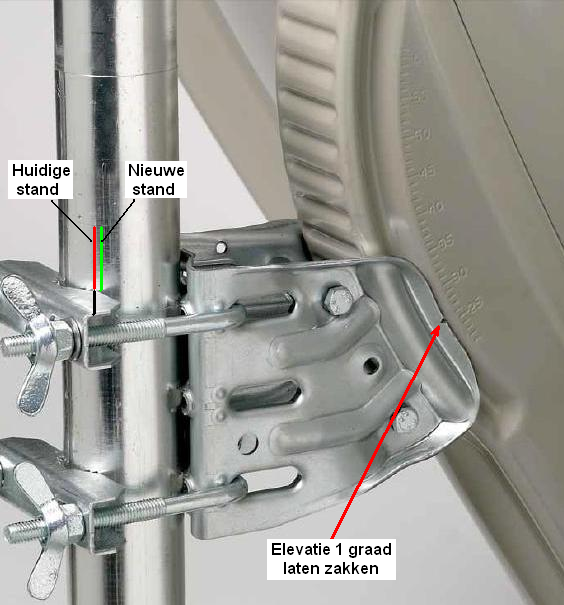

Sprietje Geplaatst: 5 januari 2020 Geplaatst: 5 januari 2020 (aangepast) Ja, Niederbayeren zit op 10714H van de Astra 19,2. Aan de hand van dit tabelletje kun je zien hoeveel je de schotel moet verdraaien naar het oosten om de Astra 23,5 te ontvangen. Dus eerst even met potlood of viltstift een streepje zetten op de klembeugel en de pijp en dan zoveel millimeter verdraaien. 5 januari 2020 aangepast door Sprietje 1
Mart4me Geplaatst: 5 januari 2020 Auteur Geplaatst: 5 januari 2020 Dank....ik ga het morgen proberen...om het ietsje te draaien.Pijp diameter is 38, dus dat wordt een erg minimale draai. Alsook een minimale verticale draai...van 1 graad...Niet waar?... De astra 19,2 zou ik eigenlijk ook niet goed kunnen ontvangen hier met de 70cm schotel, of zou dat beter gaan dan de 23,5 ?
Mart4me Geplaatst: 6 januari 2020 Auteur Geplaatst: 6 januari 2020 (aangepast) Ben wezen draaien aan de schotel, heel voorzichtig...maar krijg maar geen 23,5....Telkens weer terug naar de 19,2 ( welke ik wel nu goed te pakken kan krijgen). Maakt het wat uit of jee eerst ietsje naar links draait en dan verticaal afstemmen of eerst verticaal 1 graad lager en dan draaien....? Zou het helpen als ik de schotel zelf net ietjes naar boven schuif, dwz de bevestiging aan die schroefbeugels, en dus alles een enkel mm omhoog plaats? Kan me voorstellen dat het signaal net over de rand van de schotel (de 70 cm) komt wanneer ik het 1 graad naar beneden draai....dus als die ietsje hoger hangt zou het signaal wel in de schotel komen...of is dit helemaal onjuist gedacht? 6 januari 2020 aangepast door Mart4me
Moderator ceesv Geplaatst: 6 januari 2020 Moderator Geplaatst: 6 januari 2020 Vanuit Astra 19 de pijp zoals aangegeven door sprietje 1,7 mm naar het oosten draaien. Gaat niet bestaat niet! 65" 4-K OLED, Vu+ Duo 4K SE BT, Vu+ Solo 4K, Rebox-8500, Rebox-8000, Wavefrontier T-90, Satlook Digital NIT, Megasat HD5 Combo Gebruik je een advertentie blocker? Maak dan een uitzondering voor onze website. Zonder advertentie (inkomsten) kan deze site niet voortbestaan.
Mart4me Geplaatst: 6 januari 2020 Auteur Geplaatst: 6 januari 2020 (aangepast) Ja dat begrijp ik...maar het blijft ofwel op 19,2 'hangen' (zelfs als ik het meer dan da 1,7 mm draai krijg ik nog kanalen binnen van de 19,2- signaal sterkte is wel minder)...ofwel geen signaal...wellicht schiet ik er telkens aan voorbij of net iets er voor....Ga er morgen wel weer mee aan het werk... 6 januari 2020 aangepast door Mart4me

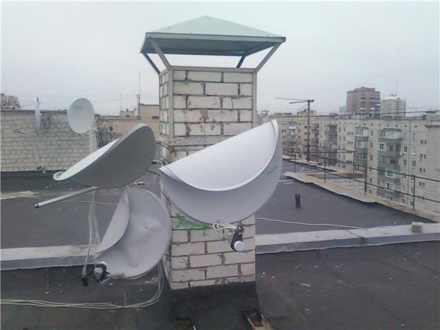

a33 Geplaatst: 7 januari 2020 Geplaatst: 7 januari 2020 Als je pech hebt kan de schotel iets vervormd zijn door de windkracht? Dat kun je zien, doordat de voorkant van de schotel niet meer helemaal vlak is (bij schotels die vlak ontworpen zijn; er zijn ook schotels met een niet-vlakke voorkant). Je kunt daarvoor de 'stringtest' doen: touwtjes spannen diagonaal over de spiegel (op verschillende plaatsen testen!), en de touwtjes moeten elkaar dan in het midden héél lichtjes raken. Is er afstand tussen de touwtjes, of drukken ze tegen elkaar aan, dan is de schotelvoorkant dus niet vlak meer, en dan is de paraboloide vorm niet meer intact, en de ontvangst minder. Dat is dan op de rand van de footprint een probleem... groet, A33 Tip: Als je reageert op een post, geef dan altijd een citaat van de (gehele) post waar je op reageert. Sommige leden kunnen namelijk hun oorspronkelijke posts achteraf nog wijzigen, en wel veel langer dan de sinds jaar en dag in de huisregels (voor alle leden) vermelde periode van 30 minuten. Dat dat inbreuk doet aan de continuïteit van de foruminhoud, en een ongelijk speelveld creëert, wordt kennelijk (helaas) niet belangrijk geacht.
Sprietje Geplaatst: 7 januari 2020 Geplaatst: 7 januari 2020 (aangepast) Ja die touwtjes kun je het beste zo dun mogelijk nemen. Dat mag ook best sterk garendraad zijn of nylon draad. Die plak je met een plakbandje over de rand van de schotel aan de achterzijde. Bij een flinke harde wind kunnen goedkope schotels helemaal dubbel waaien, zie bijlage maar als ze zo ver verbogen zijn, hoef je dat niet meer met touwtjes op te meten. Bij een kwaliteitsmerk zul je dat niet makkelijk meemaken. Die zijn van dikker materiaal en de bevestigingspunten zitten verder uit het midden. 7 januari 2020 aangepast door Sprietje 2
