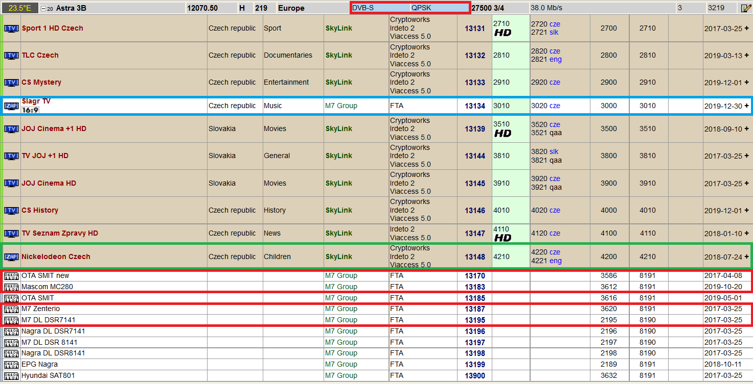

Sprietje Geplaatst: 26 februari 2020 Geplaatst: 26 februari 2020 (aangepast) Beste leor888 Je hebt een Triax 64 met een triple-lnb waarmee je de Astra 1 - 2 en 3 zou kunnen ontvangen. In Stockholm is de ontvangst van de Astra 2 echter zeer beperkt. De Astra 2 bestaat uit 3 satellieten, de Astra 2E, 2F en 2G. Alle 3 de satellieten beschikken over een UK-Spotbeam en een Wide-beam. De UK-Spotbeam is in Stockholm absoluut niet te ontvangen, dus geen BBC, ITV en Channel 4. De Wide-beams geven op alle 3 de satellieten een andere dekking. Alleen de Wide-beam Astra 2G is in Stockholm te ontvangen, de Astra 2E en 2F niet. De Astra 2G-Widebeam kun je daar met een schotel van 60cm ontvangen. Het aantal vrij te ontvangen zenders op de Astra 2G-Widebeam is dus maar een behoorlijk klein deel van de vrij te ontvangen zenders die je in Nederland kunt ontvangen. Welke zenders je in Stockholm kunt ontvangen, zie je hier: https://www.lyngsat.com/Astra-2G.html In de eerste kolom mag dus geen UK staan maar moet dus Europe-Ku zijn. Zenders zijn vrij te ontvangen als er in de vierde kolom een "F" staat van Free to air. Voor de Astra 23,5 is een schotel van 60cm aan de krappe kant. Dat is ook te zien op de footprints want Stockholm ligt net op de grens van een schotel waar een maat groter begint. Ik zou dan ook geen schotel van 60cm nemen maar een schotel van 70cm, een Triax 80. Een Triax 80 is de opvolger van de Triax 78 en heeft in tegenstelling tot een Triax 78 geen knik in de lnb-arm waardoor de arm stabieler is en dat is zeker aan te bevelen voor de redelijk zware triple-lnb. Hoewel de triple-lnb gemaakt is voor een schotel van 60cm, kan hij ook prima gebruikt worden op een schotel van 70cm. Je krijgt daardoor beter signaal. In Stockholm moet een triple-lnb 3 graden schuin staan, de kop van de Astra 19,2 het laagst. 26 februari 2020 aangepast door Sprietje
