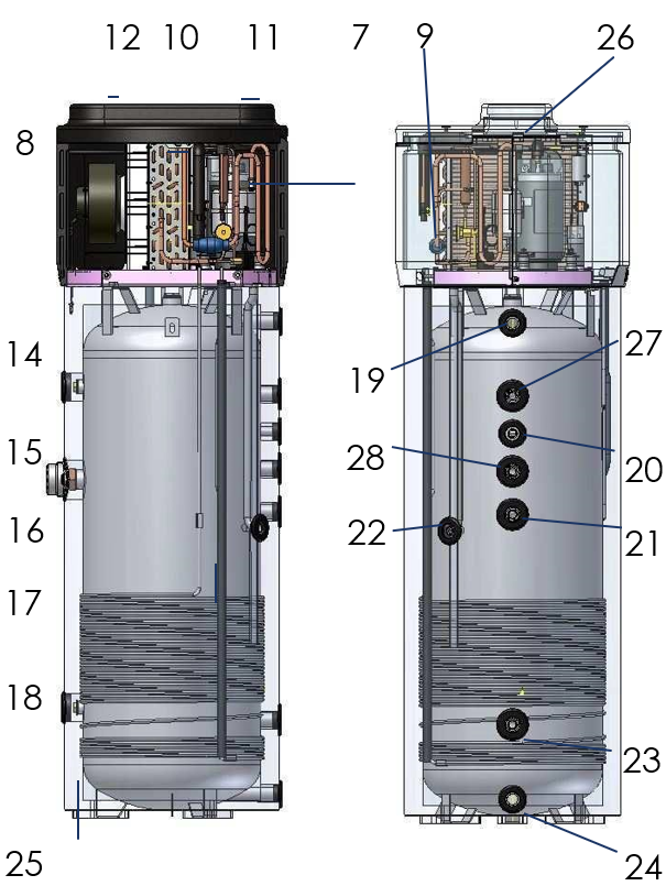

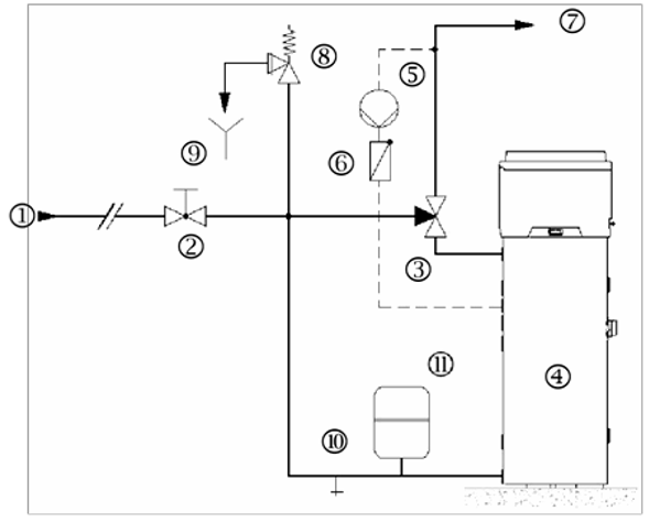

Tekening warmtepomp-boiler met platenwisselaar als condensor:
werking warmtepomp boiler voorbeeld 1
Tekening warmtepompboiler met condensor om het vat
warmtepompboiler condensor om het vat

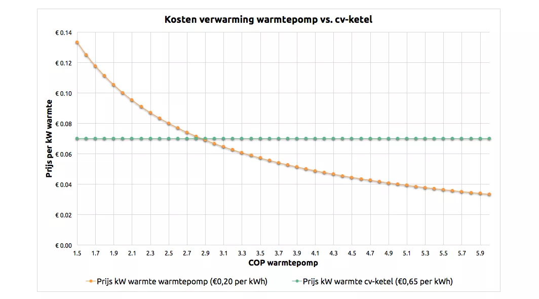

Omslagpunt COP warmtepomp
Betekent een COP of SCOP van 4,5 dat de warmtepomp 4,5 keer meer rendement levert dan een Cv-ketel?
Nee, helaas is dit niet het geval. HR107 ketels hebben gemiddeld een rendement van 90-95%. Dit betekent dat 90-95% van de energie die in een m³ gas zit, omgezet wordt naar warmte. Dit drukken we uit in kW. Een m³ gas heeft in totaal 9,8 kW aan energie. Een HR107 ketel met 95% rendement kan maximaal 9,3 kW van de energie omzetten naar warmte. Eén m³ gas betekent dus 9,3 kW aan warmte.
Warmtepompen gebruiken elektriciteit om uit een bron energie te halen. De elektriciteit die een warmtepomp verbruikt wordt in kWh uitgedrukt. Een warmtepomp met een COP van 4,5 is erg efficiënt en gebruikt 1 kW aan elektriciteit om 4,5 kW warmte te maken. 1 kWh aan elektriciteit betekent dus 4,5 kW aan warmte.
Waarom is dit belangrijk om te weten?
Als je wilt weten wat je aan geld kwijt bent om 1 kW aan warmte op te wekken dan moet je de prijs voor elektrisch opgewekte warmte vergelijken met gas gemaakte warmte. Oftewel de kWh en m³ prijs voor 1 kW aan warmte. In 2018 ligt de gemiddelde prijs voor een m³ gas op €0,65 en voor een kWh elektriciteit op €0,20.
In de twee voorbeelden betekent dit het volgende:
  • €0,65 voor 9,3 kW aan warmteproductie uit gas;
  • €0,20 voor 4,5 kW aan warmteproductie uit elektriciteit en een warmtebron.
Als je 1 euro uitgeeft krijg je daar in gas 14,3 kW en in elektriciteit 22,5 kW aan warmte-energie voor terug. Dit betekent dat je voor elke kW warmte die je met een warmtepomp oppompt 64% meer energie krijgt in vergelijking met een cv-ketel die op gas stookt.
Waar ligt het omslagpunt? Hoe groot moet het COP-getal zijn om financieel gunstiger uit te komen met warmtepomp?
Als we een moderne HR107 ketel vergelijken met een warmtepomp dan ligt het omslagpunt tussen een COP van 2,7 en 2,9. Met een COP van boven de 2,9 is een warmtepomp systeem financieel gunstig.
