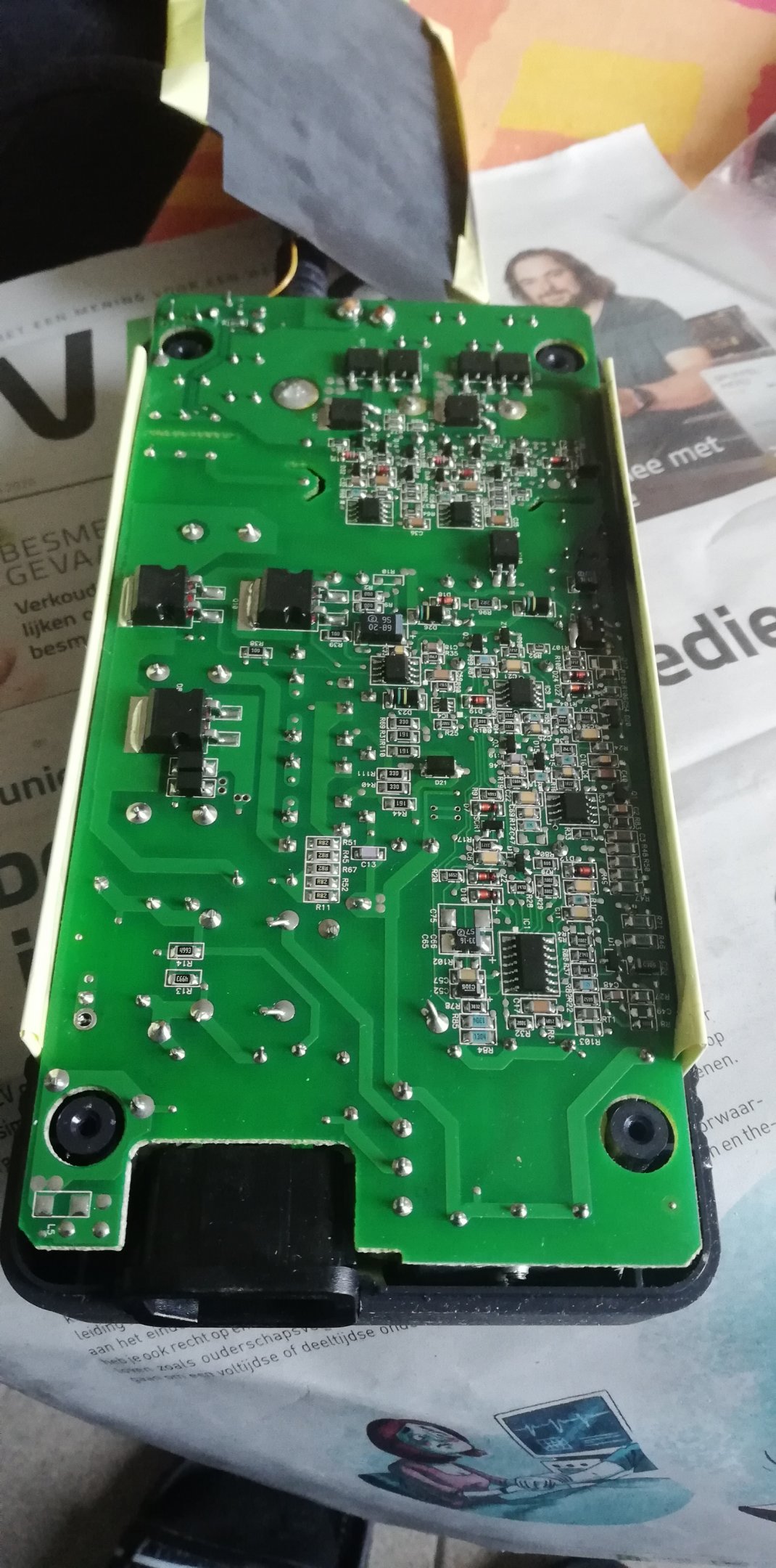

hollander95 Geplaatst: 1 februari 2020 Geplaatst: 1 februari 2020 (aangepast) hallo, allemaal ,, ik ben opzoek naar adapter model DA2 Dell DA-2 voor dell pc. 1 februari 2020 aangepast door hollander95

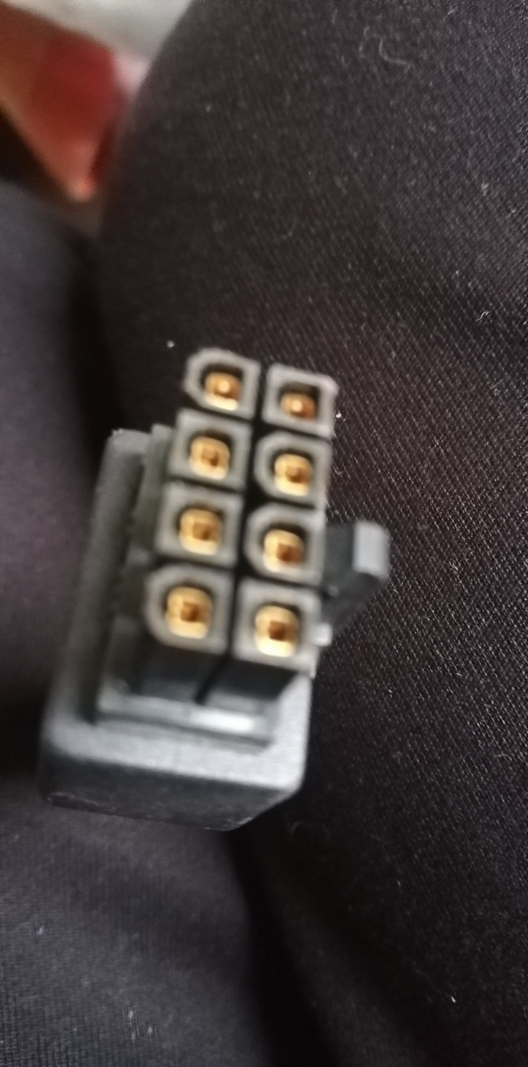

Frans B Geplaatst: 1 februari 2020 Geplaatst: 1 februari 2020 Deze geeft 12 volt en iets van 10 amperes. Dus als je een 12 volt min 10 amp adapter neemt gaat het werken. De pinnning staat op het web. Ik heb dat met succes gedaan. gepensioneerd. En 25 jaar lid van sat4all.
hollander95 Geplaatst: 1 februari 2020 Auteur Geplaatst: 1 februari 2020 hallo,bedankt voor je reactie, waar vind ik de pinning aub?
Mimisiku Geplaatst: 1 februari 2020 Geplaatst: 1 februari 2020 Oude openmaken en de pinning opzoeken. Vaak staat het op de print.. Kabeltje lossolderen uit de defecte adapter en aan een nieuwe solderen.. Afscheid….. Nog een paar maandjes te gaan…

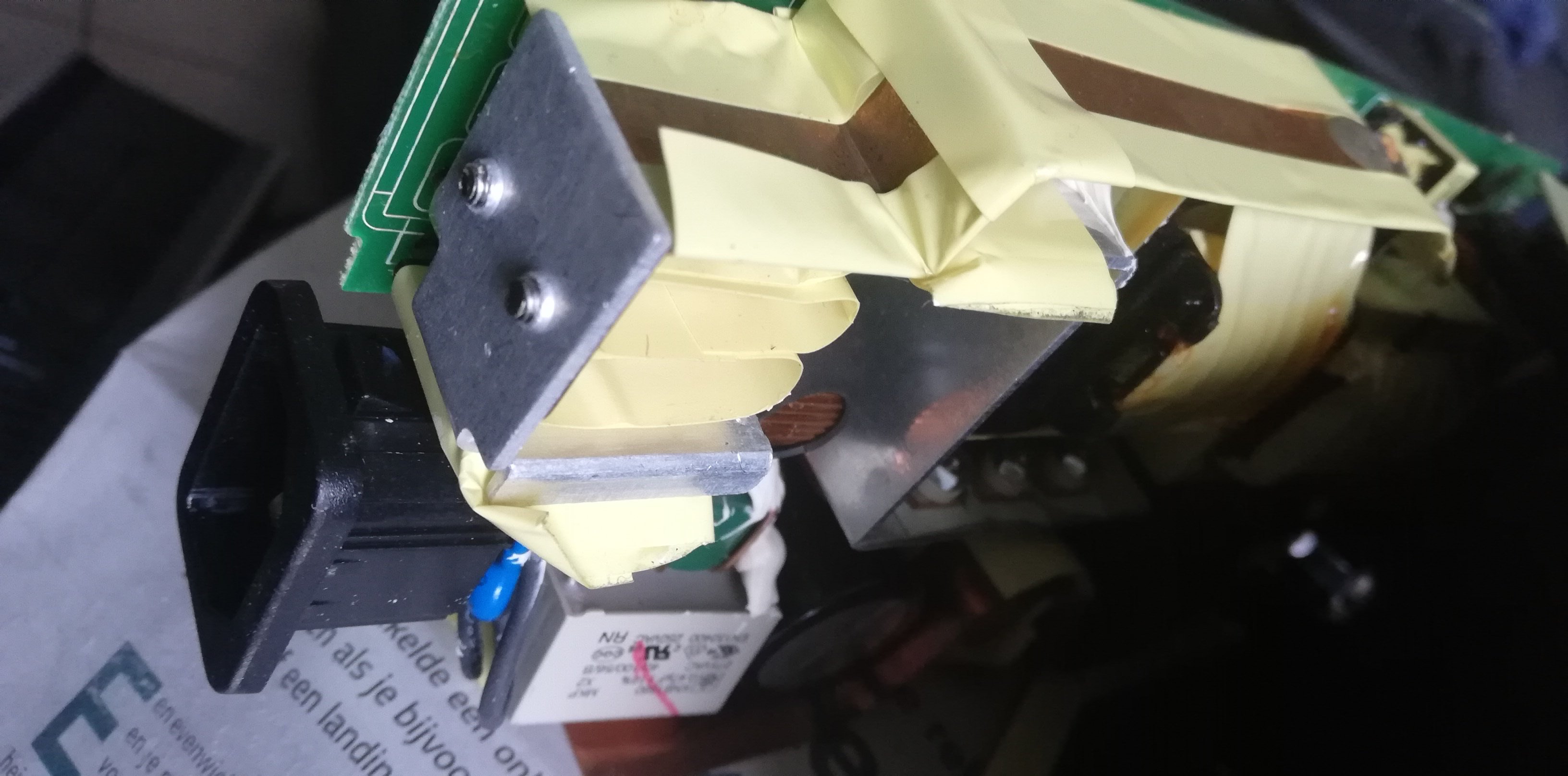

hollander95 Geplaatst: 2 februari 2020 Auteur Geplaatst: 2 februari 2020 hallo,bedankt maar aan de pinning is niks aan de hand, denk meer aan adapter zelf binnen

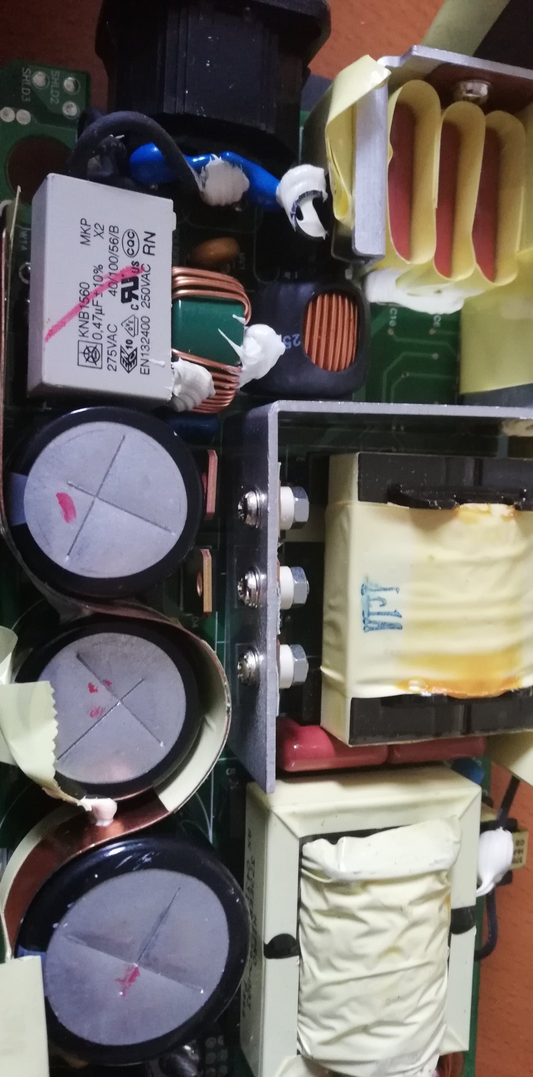

Mojo Geplaatst: 2 februari 2020 Geplaatst: 2 februari 2020 2 uren geleden, hollander95 zei: hallo,bedankt maar aan de pinning is niks aan de hand, denk meer aan adapter zelf binnen Kun je wel checken of er bolle elco's in zitten en die evt. vervangen You know when you've been shagged. I like receivers who give me pleasure.

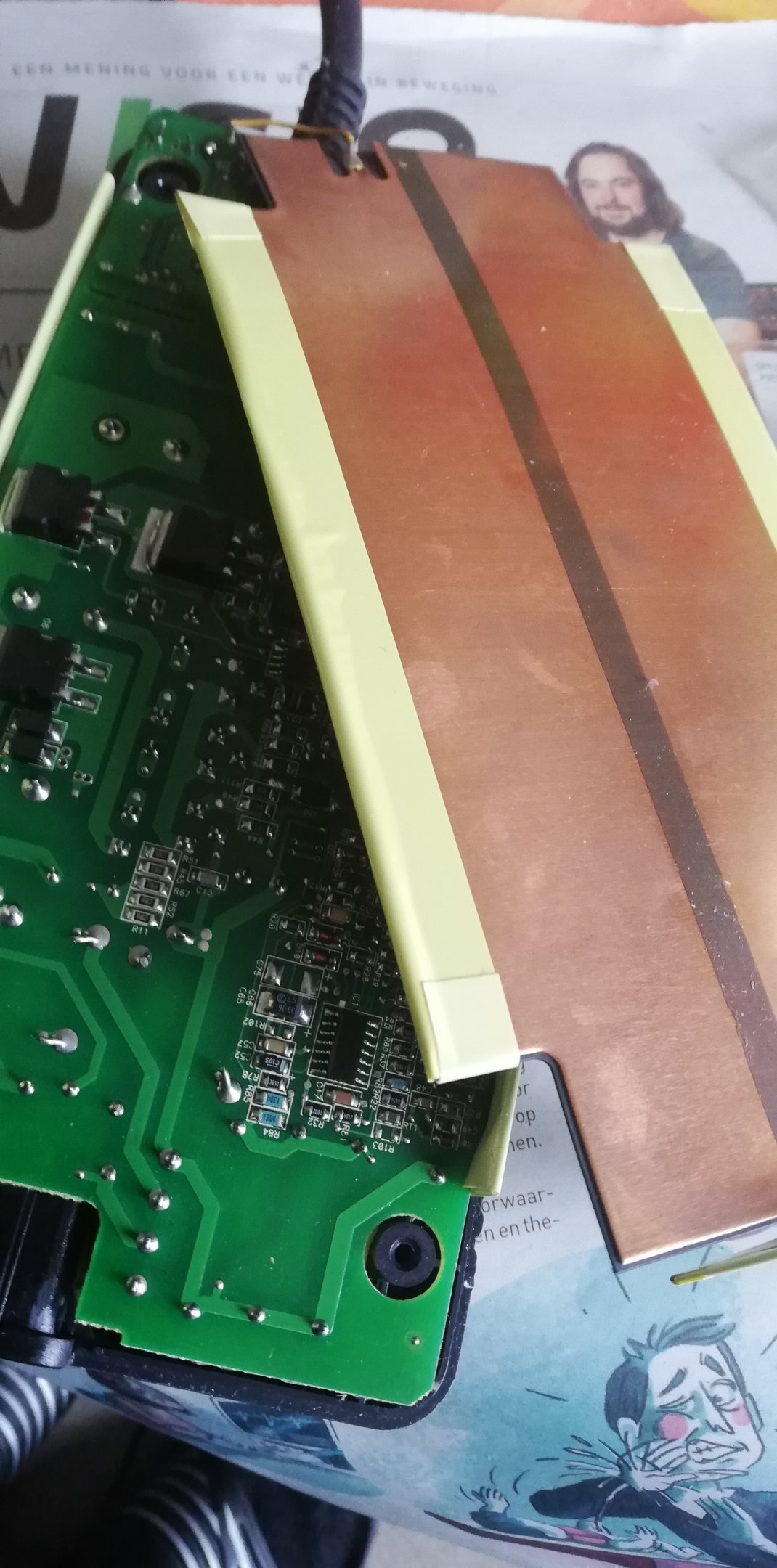

hollander95 Geplaatst: 2 februari 2020 Auteur Geplaatst: 2 februari 2020 bedankt, ik heb paar fotos gemaakt

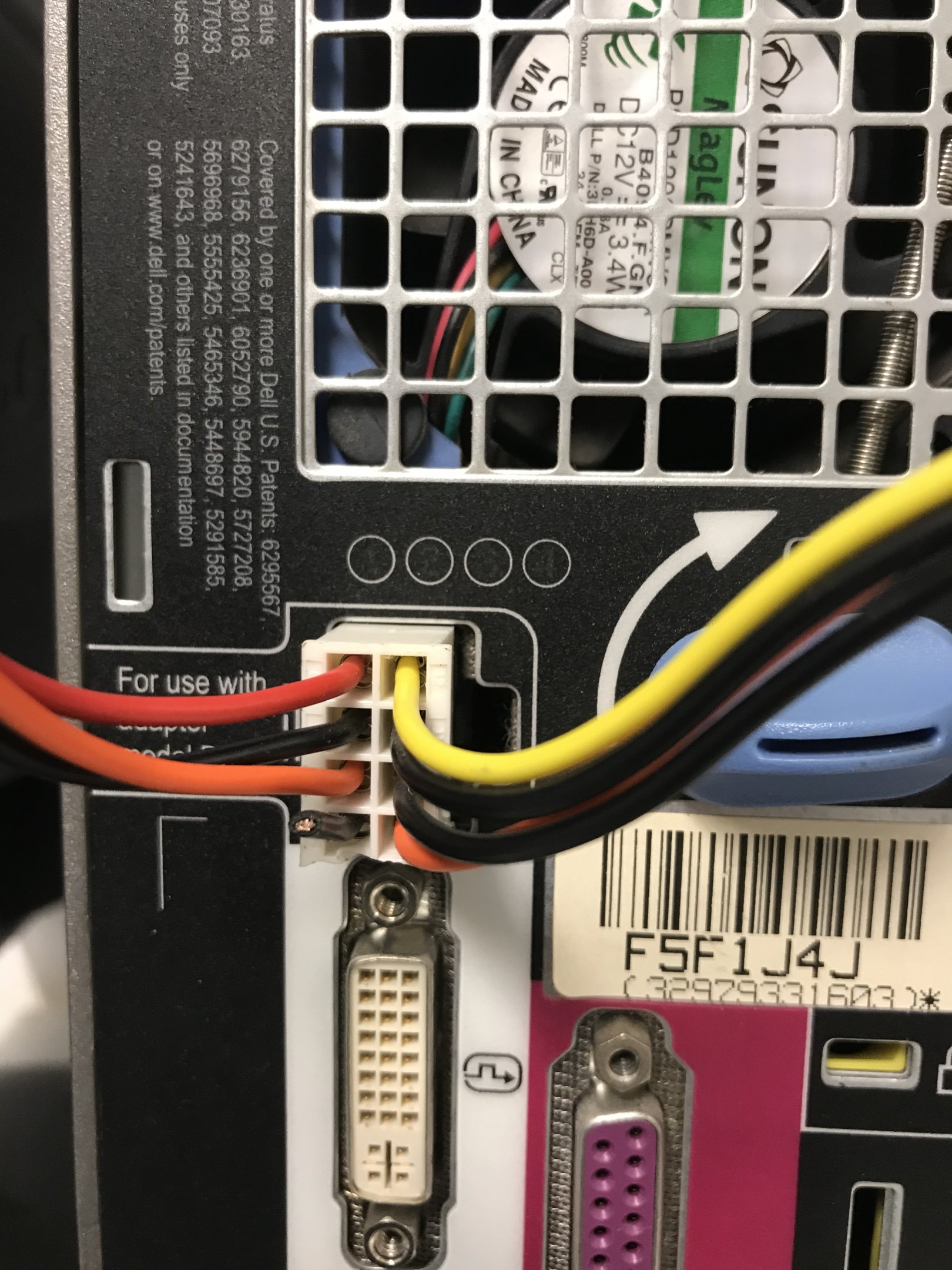

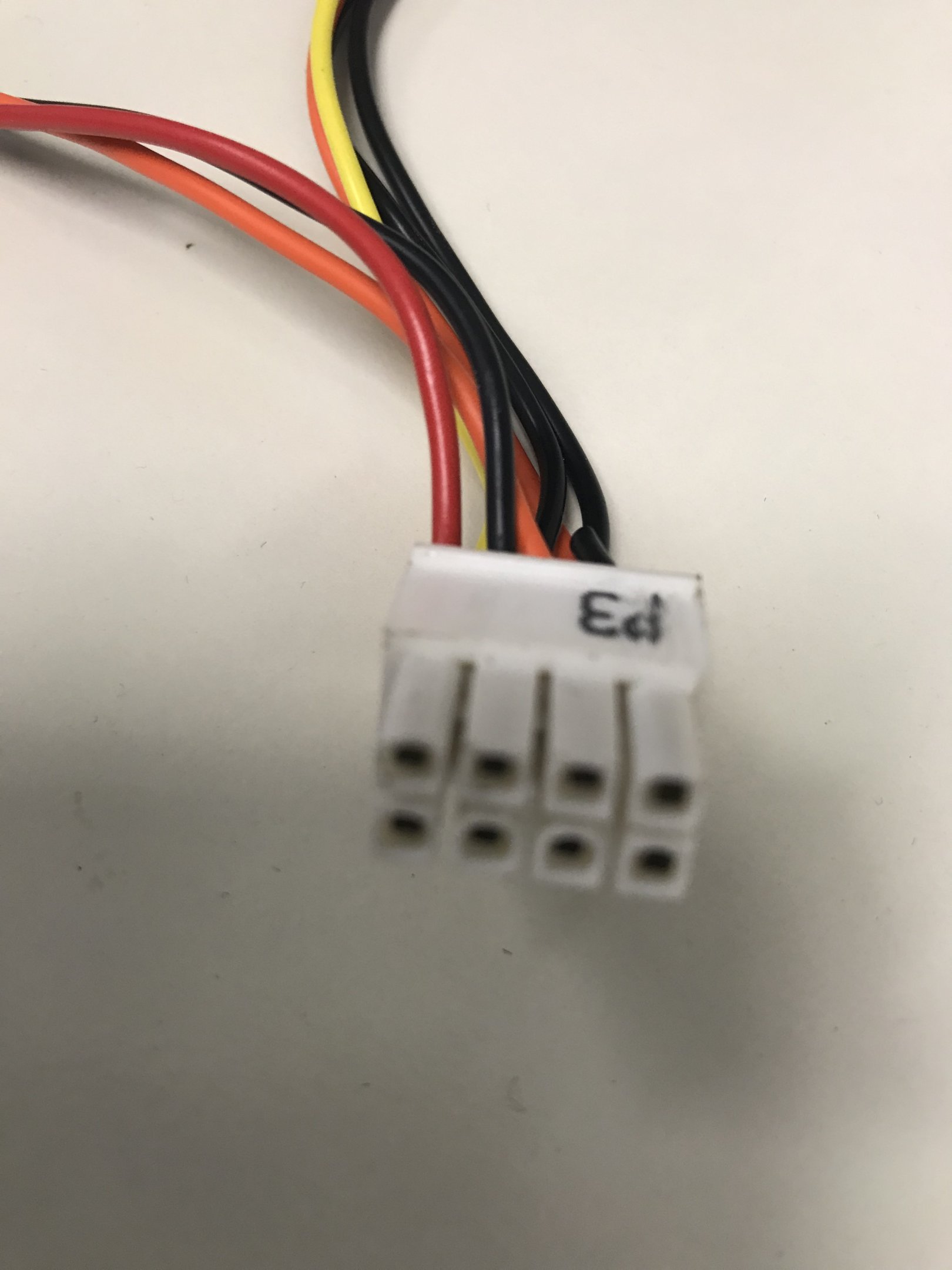

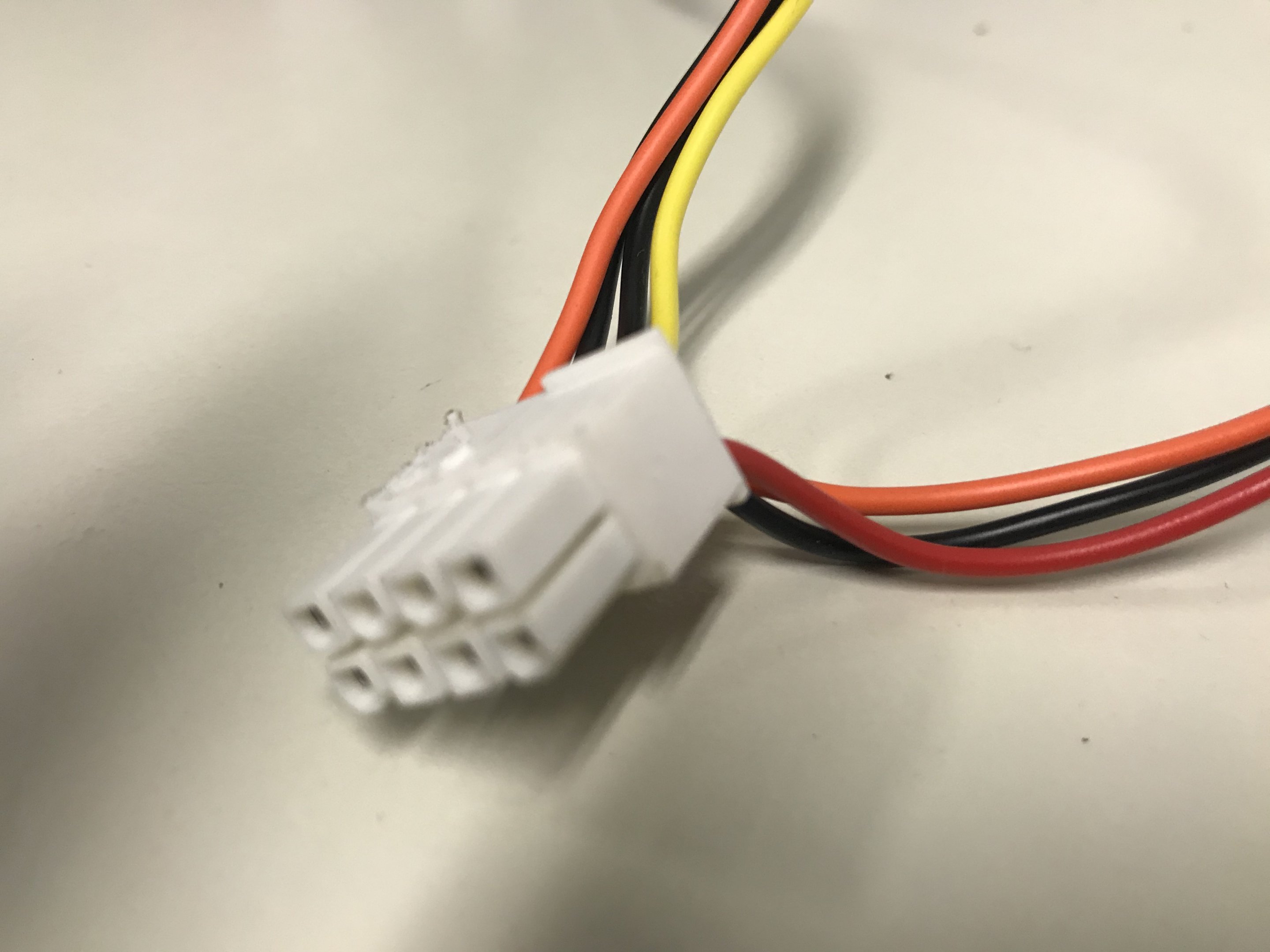

Frans B Geplaatst: 2 februari 2020 Geplaatst: 2 februari 2020 Ik zal morgen een foto maken van de stekker die ik op een 12V voeding heb aangesloten. Daar is het duidelijk op te zien! gepensioneerd. En 25 jaar lid van sat4all.
Frans B Geplaatst: 3 februari 2020 Geplaatst: 3 februari 2020 Zoals te zien is de kant waar de 4 pinnen allemaal een platte kant hebben de 0V lijn. (geel zwart zwart oranje) De andere 3 pinnen is de +12V. (rood zwart oranje) Voor de stekker heb ik een oude ATX stekker afgezaagt. gepensioneerd. En 25 jaar lid van sat4all.
