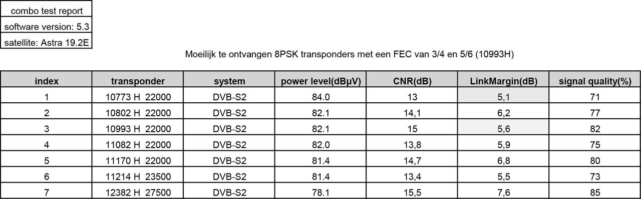

Sprietje Geplaatst: 8 oktober 2022 Geplaatst: 8 oktober 2022 19 uren geleden, Old Satterhand zei: Ja moeilijke parameters maar ook een transponder die een hoge CNR heeft, hier in kikkerland 15.5 dB en dus 6 dB linkmargin. Beter kun je 10773H nemen met een CNR van 13 dB, want dan hou je nog maar 5 dB over. Zet hem maar gerust in je database als "moeilijkste" transponder voor de Astra 1. Vandaag was de sun outage hetzelfde als gisteren en heb op de Astra 19,2 transponder 10773H de zender Anixe bekeken. Zoals verwacht is deze zender een stuk makkelijker te ontvangen dan SES UHD op freq. 10994H met een fec van 5/6 en viel het beeld dan ook niet weg. Bitfouten normaal 51, tijdens sun outage 103 Signaalsterkte normaal 60, tijdens sun outage ook 60 Signaalkwaliteit normaal 70, tijdens sun outage 38 En dat te bedenken dat het beeld pas weg valt als er 2000 bitfouten zijn en de signaalkwaliteit onder de 1 komt. Zender SES UHD op freq. 10994H heeft dus een beduidend beter signaal nodig dan Anixe op 10733H. Je opmerking klopt dus is het geheel niet.

Old Satterhand Geplaatst: 8 oktober 2022 Geplaatst: 8 oktober 2022 33 minuten geleden, Sprietje zei: Zender SES UHD op freq. 10994H heeft dus een beduidend beter signaal nodig dan Anixe op 10733H. Je opmerking klopt dus is het geheel niet. Ja hoor Sprietje je hebt helemaal gelijk, ik snap er niets van. Ik leg het daarom nog even uit voor de meelezers: Het gaat niet alleen om de uitzendparameters zoals modulatie, coding en ook symbol rate. De ontvangst kwaliteit speelt ook een belangrijke rol. Voor elk modulatieschema geldt een minimale CNR, zeg maar signaal ruis verhouding, voor storingsvrije ontvangst. Bij de UHD transponder is dat 9,4 dB, bij de Anixe HD transponder 7,9. Het verschil is dus 1,5 dB. Dat houdt in dat er voor de UHD transponder 1,5 dB meer signaal nodig is om een lock te houden. Maar aangezien de UHD transponder een ruim 2 dB betere C/N ratio heeft zal de Anixe HD transponder dus eerder uitvallen. En daar gaat het om als je het effect wil zien van het Sun-outage fenomeen. Dat werkt natuurlijk alleen als je een kleinere schotel hebt. Bij een grote schotel is het effect niet waarneembaar omdat je nooit in de buurt komt van de minimale C/N ratio. Verder is het natuurlijk zo dat niet iedereen een UHD toestel bezit en dat je alleen daarom al beter naar een HD transponder kijkt.

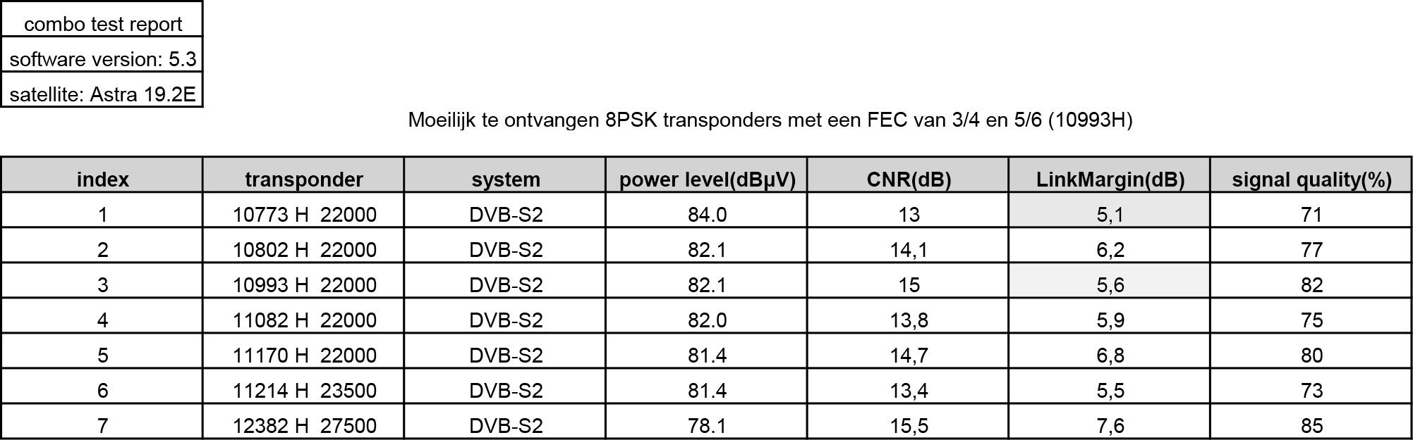

Old Satterhand Geplaatst: 8 oktober 2022 Geplaatst: 8 oktober 2022 (aangepast) Ter illustratie een live meting van vanmiddag en het gegenereerde rapportje met de Link Margins. Voor de duidelijkheid: dit is zonder sun-outage! Bij mij begint dat feest morgen pas. 2022100815101856.mp4 8 oktober 2022 aangepast door Old Satterhand verduidelijking, cursief

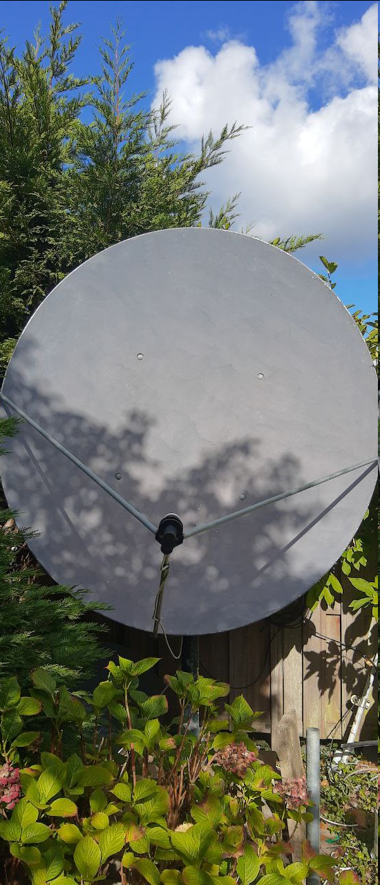

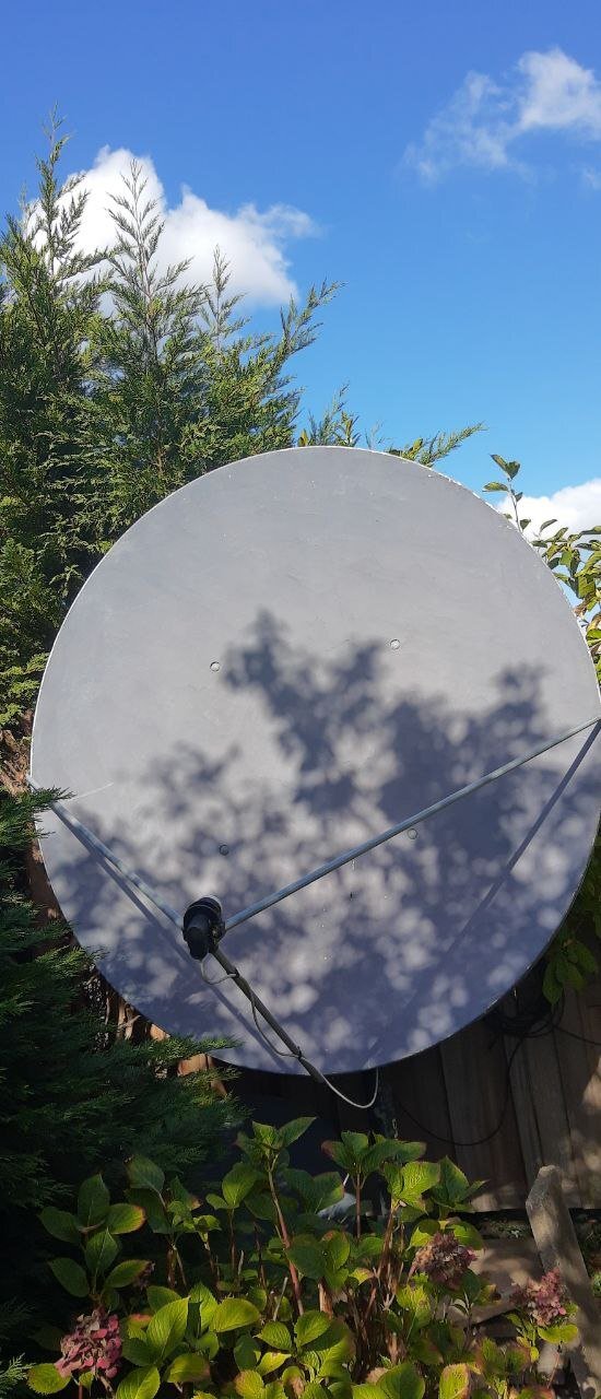

Alex1970 Geplaatst: 8 oktober 2022 Geplaatst: 8 oktober 2022 Ik ben vanaf 19.2E diverse posities in de gaten gaan houden (mits er niet teveel bewolking was). Dit was de schaduw van de boom bij de buren op mijn schotel bij 19.2E. Nu is dat voor 19.2E natuurlijk geen punt, maar voor andere posities, bijv. 21.5E wel. Maar ook mijn eigen heg gaf een schaduw op de schotel bij westelijkere satellieten. Deels wat weg kunnen snoeien, maar de schotel zou minstens een halve meter hoger moeten staan. Dreambox DM920: 2x Triple tuner (2x DVB-S2X multistream + DVB-C/T2) OpenPLi 9 Xtrend ET10000: 1x DVB-S2, 2x DVB-C/T2, IPTV OpenPLi 9 VU+ Duo / Dreambox DM800 / TBS 5925 Channel Master 180cm offset: 39.0°E-37.6°W, Channel Master 120cm offset: 23.5°E-8°W SAB 97 schotel 45.1°E-60°E, 80cm vast: 28.2°E/23.5°E/19.2°E/13°E | DVB-T/DAB: VHFIII/UHF combi-antenne op zolder.
Sprietje Geplaatst: 8 oktober 2022 Geplaatst: 8 oktober 2022 Dan is er werk aan de winkel. Is de pijp lang genoeg om heb een halve meter hoger te plaatsen?

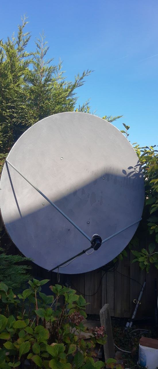

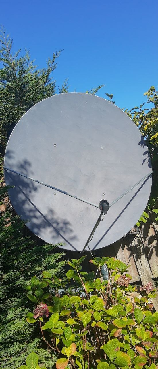

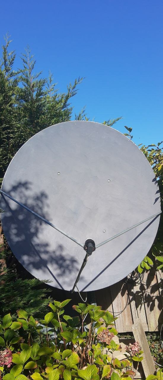

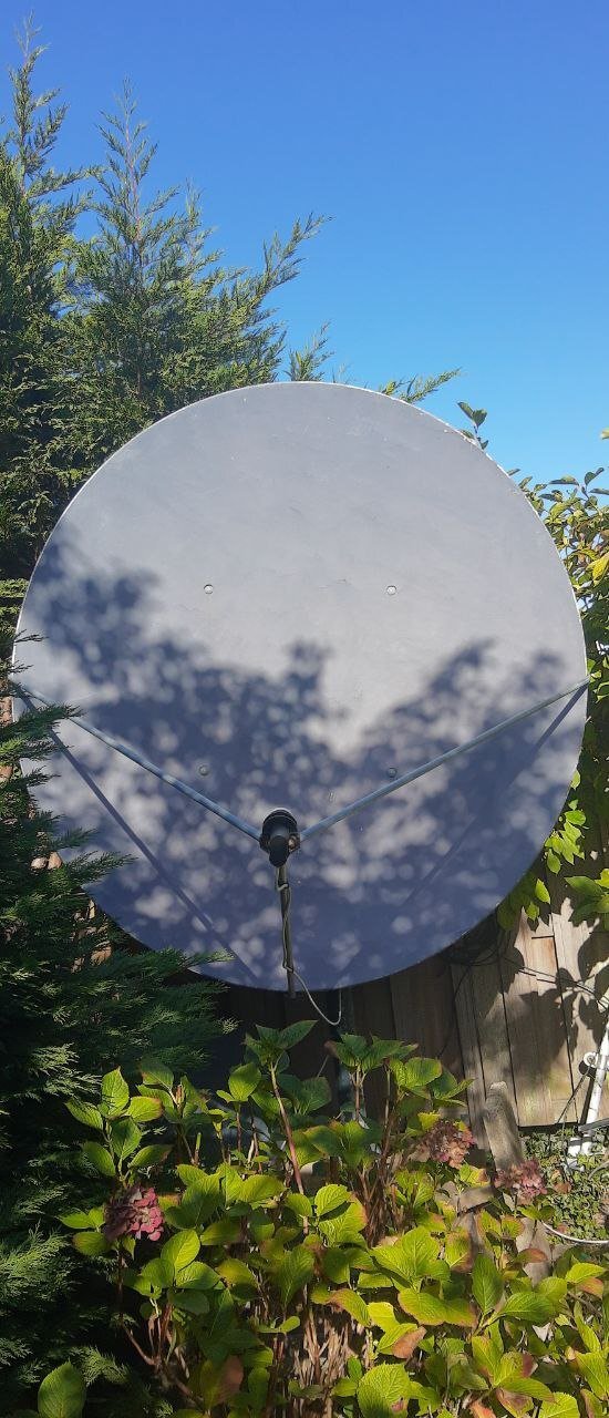

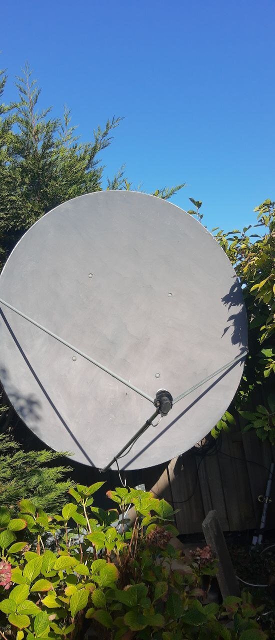

Alex1970 Geplaatst: 13 oktober 2022 Geplaatst: 13 oktober 2022 (aangepast) Op 8-10-2022 om 21:01, Sprietje zei: Dan is er werk aan de winkel. Is de pijp lang genoeg om heb een halve meter hoger te plaatsen? Nee, maar die zit geklemd in de buis van de voet, dus klem los, schotel hoger, klem vast. Maar dat klinkt makkelijker gezegd dan gedaan, je hebt minimaal twee man nodig om de schotel omhoog te schuiven en dan nog een derde die de bouten los- en vastdraait. Verder is hoger natuurlijk ook meer windvang. Nog een paar foto's: 39°E - Hellas Sat Hier zie je ook duidelijk de oostelijke limiet, schaduw van een dakkapel. 36°E - Eutelsat 36B 30.95°E - Türksat 5A 28.5E - Astra 2E 16E - Eutelsat 16A 9E - Eutelsat 9B 13 oktober 2022 aangepast door Alex1970 Dreambox DM920: 2x Triple tuner (2x DVB-S2X multistream + DVB-C/T2) OpenPLi 9 Xtrend ET10000: 1x DVB-S2, 2x DVB-C/T2, IPTV OpenPLi 9 VU+ Duo / Dreambox DM800 / TBS 5925 Channel Master 180cm offset: 39.0°E-37.6°W, Channel Master 120cm offset: 23.5°E-8°W SAB 97 schotel 45.1°E-60°E, 80cm vast: 28.2°E/23.5°E/19.2°E/13°E | DVB-T/DAB: VHFIII/UHF combi-antenne op zolder.
Sprietje Geplaatst: 13 oktober 2022 Geplaatst: 13 oktober 2022 De snoeischaar moet er toch zeker aan te pas komen anders zul je vaker beelduitval krijgen bij diverse satellieten.
