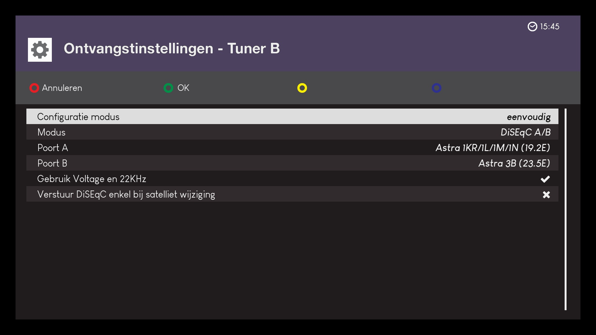

Goedemorgen allemaal.
Inmiddels bijna een week verder en zoals hierboven gemeld de image geflashd .
Bij ingebruikname van de ontvanger verleden week had ik uiteindelijk nog geen tv op Astra 3.
Nu bleek ook dat het instellen van de ontvanger schier onmogelijk was en het werd steeds erger.
De afstandsbediening bleek namelijk haar laatste adem uit te blazen en deeds steeds vreemdere dingen op het scherm verschijnen.
